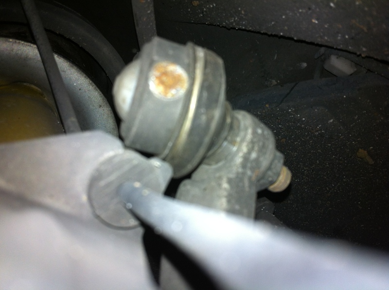

    Questa volta non sono molto soddisfatto di un acquisto fatto su ebay dalla germania..:evil:
    Vista la spesa però non avevo grandi aspettative di durata...ma sinceramente non così basse :lol:

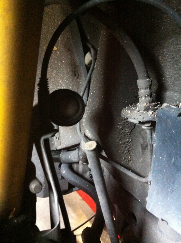

    Da qualche giorno sentivo un tok dall'anteriore dx,oggi con l'occasione del cambio gomme stagionale mi son trovato davanti questo:
    [​IMG][​IMG]
    ..ho già preso il pezzo all'autoricambi 25 euri... vista la non fondamentale funzione e facendo affidamento alla mia perizia nella guida volutamente non cambio anche il sx... voglio capire se è un caso oppure è una regola.
    .....in teoria ho 2 anni di garanzia sul pezzo proverò a contattare il venditore magari mi manda il ricambio..

    Mi spiace..
    non credo che quelli che si acquistano presso gli autoricambi siano meglio.. almeno che non prendiamo marchi di qualita', specializzati !
    riguardo la garanzia penso che dovrai spedire quello rotto.. non so se conviene ! poi non so, non ho (come sai ! :lol: ) esperienza su ebay ! ;) /emoticons/wink@2x.png 2x" width="20" height="20" />

    All'autoricambi ho preso il marchio premium tralasciando anche dietro consiglio del magazziniere la marca economica.
    In BMW costa comunque poco tipo 50 euro... è stata solo pigrizia.... :D /emoticons/biggrin@2x.png 2x" width="20" height="20" />

    Successo anche a me con testine meyle di sterzo. Sulla e34. Neanche 30.000km e sono distrutte. Quello che mi preoccupa sono gli ammo meyle montati sulla e46: spero che non facciano la stessa fine

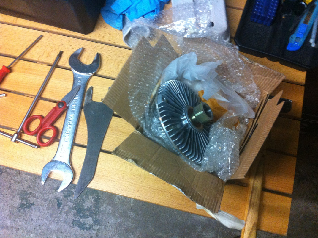

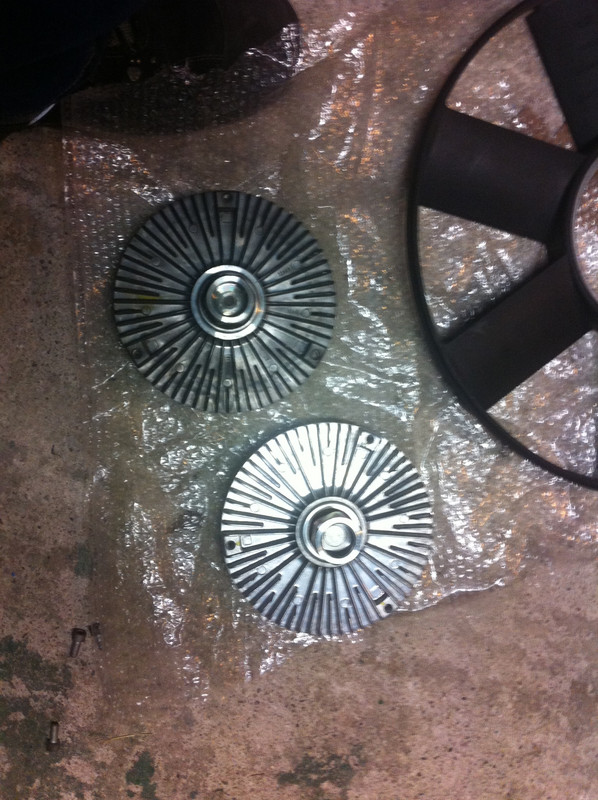

    Stasera è arrivato dalla germania il giunto viscostatico.. smonto il mio e confronto, il primo è abbastanza duro il vecchio invece è molto leggero quasi inesistente inoltre il cuscinetto è molto rumoroso.. il motore era ancora tiepido.
    Una volta montato il nuovo faccio la prova con il giornale e col piffero che si è fermata la ventola!
    un giretto di prova e con mia sorpresa appena accellero il classico rumore di boeing delle calde giornate estive si sente subito coprendo il bel suono del 6 cilindri cui ero abituato negli affondi....!! ora mi chiedo è normale?
    Considerato che l'ho preso su ebay per 40 euro puo' essere che sia una ciofeca?
    Ho più volte provato a cercare qual'è il corretto funzionamento di questo giunto, e cioè da freddo deve essere quasi solidale o no??? Trovo parecchie contraddizioni:D
    il mio una volta raffreddato ho provato a farlo girare con le mani e all'inizio era duro , ma dopo 2 -3 giri è diventato molle

    Ma secondo me non e' normale.. a freddo ma anche in temperatura normale e non estiva sulle mie e39 non ha mai fatto rumore coprendo il sound del 6 !!
    Tu hai piu' esperienza di me..
    Alla fine proverei con quello originale.. poi vedi tu !

    Anche stamattina a motore freddo il ventolone gira e più accelero più fa casino inoltre mi sembra anche che la macchina va di meno.. Si ciuccera' una decina di cv!!!
    Lo tengo su qualche giorno per vedere se migliora altrimenti lo espianto e rimetto su il mio!

    Ho letto, in parecchi lo hanno fatto.... E come fare una piccola mappa :D /emoticons/biggrin@2x.png 2x" width="20" height="20" />
    Odio non sentire più il sound del 6l. ..
    Domani rimetto su il mio e questo lo rivendo...
    Quest'estate ci ripenserò e prendo l'originale! Basta potacci economici >:>
