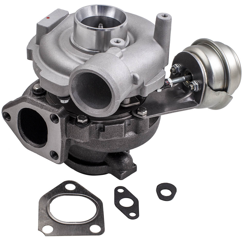

    Nono dietrofront mi sbaglio ancora! Quella che mi manda è la gt2556v quella del 530 praticamente. con tutte queste sigle sto andando in aceto!!!:drinking::haha
    Comunque dovrei guadagnare qualcosa ai bassi regimi\\:D/

    Ecco la GT2556V QUI

    E questa la gt2052v che monta in origine

    Ok, quindi la gt2052v e del 525
    La gt2556 e del 530?

    La GT2260V la monta sempre il 3.0 ma dipende dagli anni e dal tipo di motore. Penso sia stata montata dal motore M57TUD30 che ha visto aumentare la cilindrata a 2993centimetri cubici grazie ad un allungamento della corsa da 88 a 90mm rispetto al precedente M57D30. Deduco questo in quanto la mia 330Cd, equipaggiata con tale propulsore, monta tale turbocompressore.
    Ne deduco, altresì, che il 530 al quale far riferimento è quello della serie E60 che utilizza, appunto, tale propulsore.
