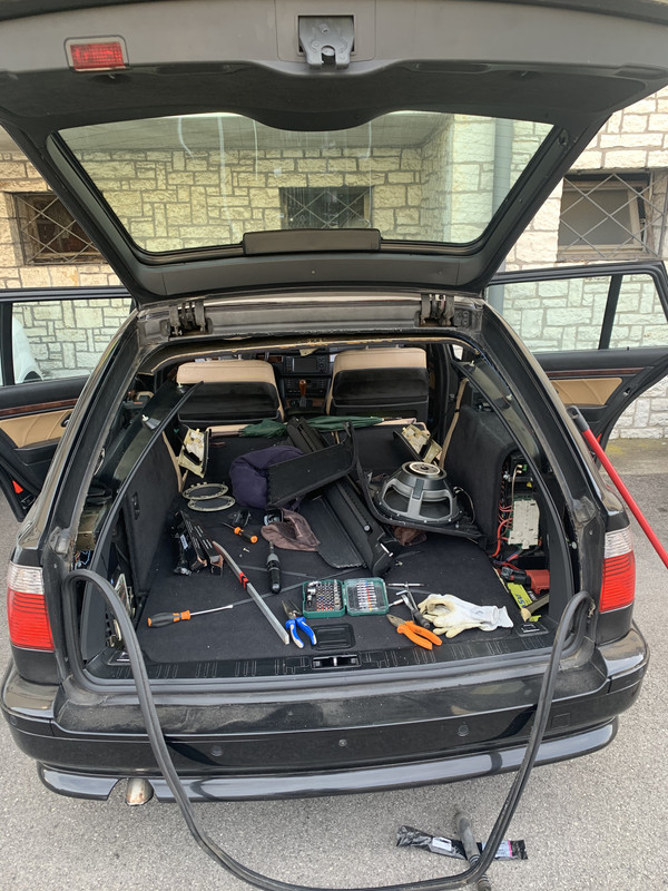

    E ho cambiato anche i sospensori del baule...

    Solo molle grande o anche piccoli del vetro

    Tutte quattro le piccole sono infami!!!

    Adesso il baule si apre in automatico ... se ci passa qualcuno vicino lo ribalto:haha:haha
    Devo attuare la fase inversa... prima lo avevo alleggerito adesso lo devo appesantire...

    Io ho tributato tanto con quelle piccole, sai perché? ](*,)](*,)non avevo capito che bisognava togliere i fermi mollette che facevano spessore al buco #-o#-otolte i fermi tutto facile, che coglione :cry2:cry2penso che tu li hai tolti

    Se lo scrivevi prima sarebbe stato ben accetto :lol:
    Ci sono arrivato dopo una buona mezz’ora :bad-words:

    Ti è andata bene io dopo una settimana :razz::razz:pensavo che erano ad incastro e dopo guardando quelli vecchi ho notato che erano senza fermi, provato ed sono entrati senza problemi, mi dispiace che hai perso un po' di tempo per il lavoro, ogni tanto ti fa bene :-F

    poi portellone...inserito molla per facilitare apertura
