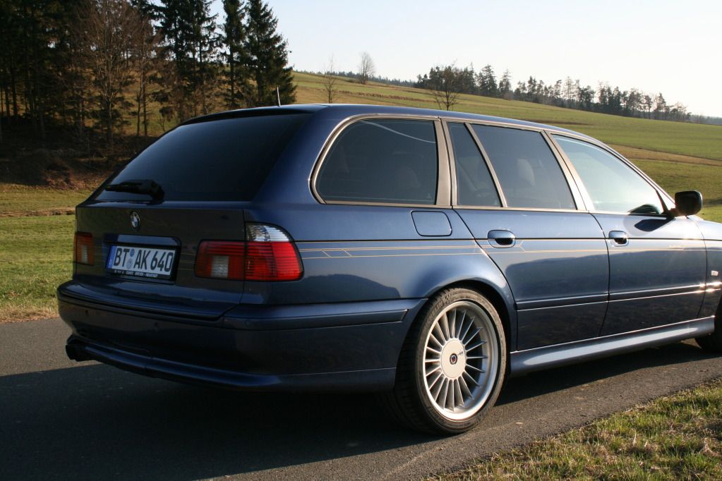

    [​IMG][​IMG][​IMG]
    [​IMG][​IMG]
    Oggi pomeriggio ho dato un bel colpo di mano rimontati tutti i bracci smontato pulito e rimontato collettore aspirazione e egr che adesso ho riaperto vista la pulizia fatta...
    sostituite le candelette, ne erano rimaste solo 2 funzionanti..
    sostituite tutte le cinghie e i termostati... dopo aver fatto sgocciolare l'olio per quasi 48 ore ho versato dentro 6,5lt di castrol 5w30 cambiato i filtri aria olio gasolio vapori...
    domani mi rimane da cambiare l'olio dei freni riempire il circuito di raffreddamento rimontare il ventolone e le varie coperture e alle 11:30 ho appuntamento per la convergenza..
    ho la schiena a pezzi ma sono molto soddisfatto del lavoro fatto.
