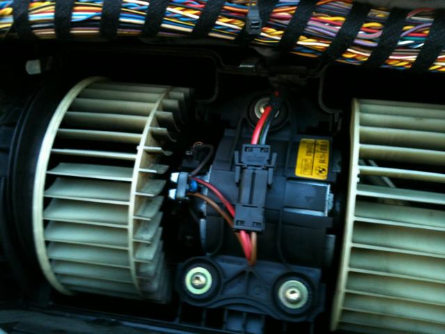

    Aggiornamento,qualche giorno fa ho tappato la valvola egr, la cosa non mi rende orgoglioso sapendo che l'ambiente ne soffrirà!!!
    Ma la macchina ragazzi è davvero strabiliante come sia cambiata,molto più pronta ai bassi regimi.
    I consumi poi roba da non credere,oggi in autostrada a 130 mi segnava 18km/lt...ovviamente fittizi,ma finora quel valore non si era mai alzato oltre i 14 in quelle condizioni!!!!
    ecco una foto del lavoro finito
    domani invece mi metto a smontare tutto il cruscotto per cambiare la maledetta ventola del clima che per via dell'umidità ha ripreso a cigolare
    ne ho preso una dalla lettonia a 15 euro spedita,in bmw mi avevano sparato 230 euro!!! e gli sfasci di zona almeno 80....
    spero che il grasso di vasellina sia sufficente a tenerla lubrificata e senza cigolii per i prossimi 10 anni!!

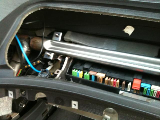

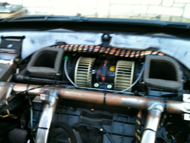

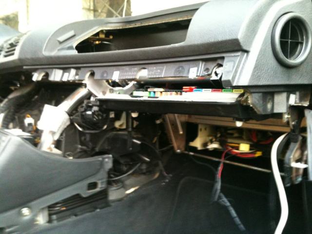

    bmw e39 525d touring...4 anni insieme.
    Oggi ho eliminato finalmente il cigolio fastidioso del ventilatore
    Ecco qualche foto
    Vista la mia precedente esperienza questa volta in poco più' di 2 ore ho fatto tutto!!!
    Adesso il ventilatore e' tornato silenzioso soprattutto a bassa velocita'
