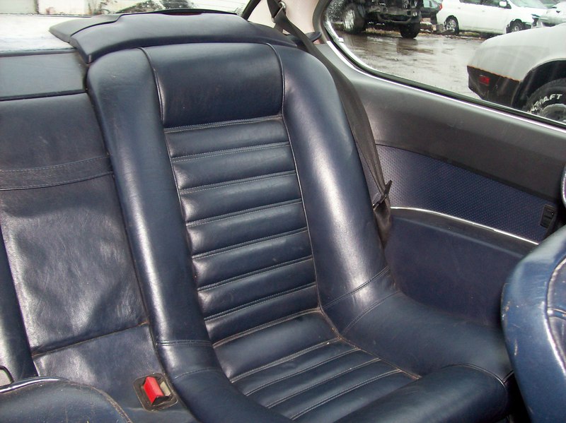

    Interno tutto in pelle blu, vettura con climatizzatore:
    sediuli post:
    volante sport:
