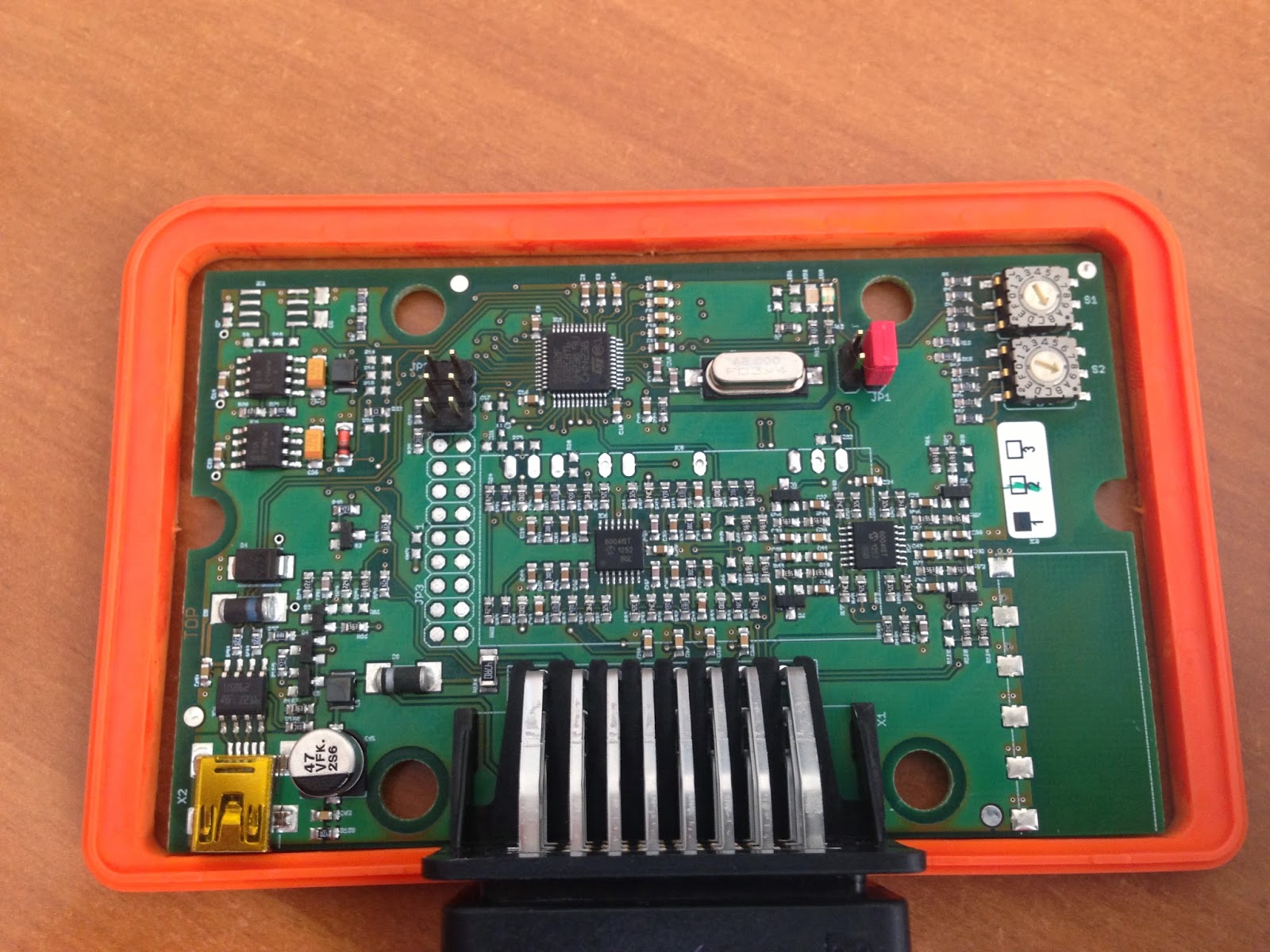

    Ci credo che va più di un 435i stock! A 4000 giri ha già 285cv, successivamente sale a 300 - 290cv medi e li tiene fino a 6500 giri circa. Senza contare il picco di coppia a medio regime.

    Grazie !!!!
    e' proprio quello per 35i ?
    mamma mia quanta roba per "truccare" map e tmap !!!!!!!
    Sarei curioso di testarlo sulla mia dopo l'insuccesso dei suoi predecessori....
