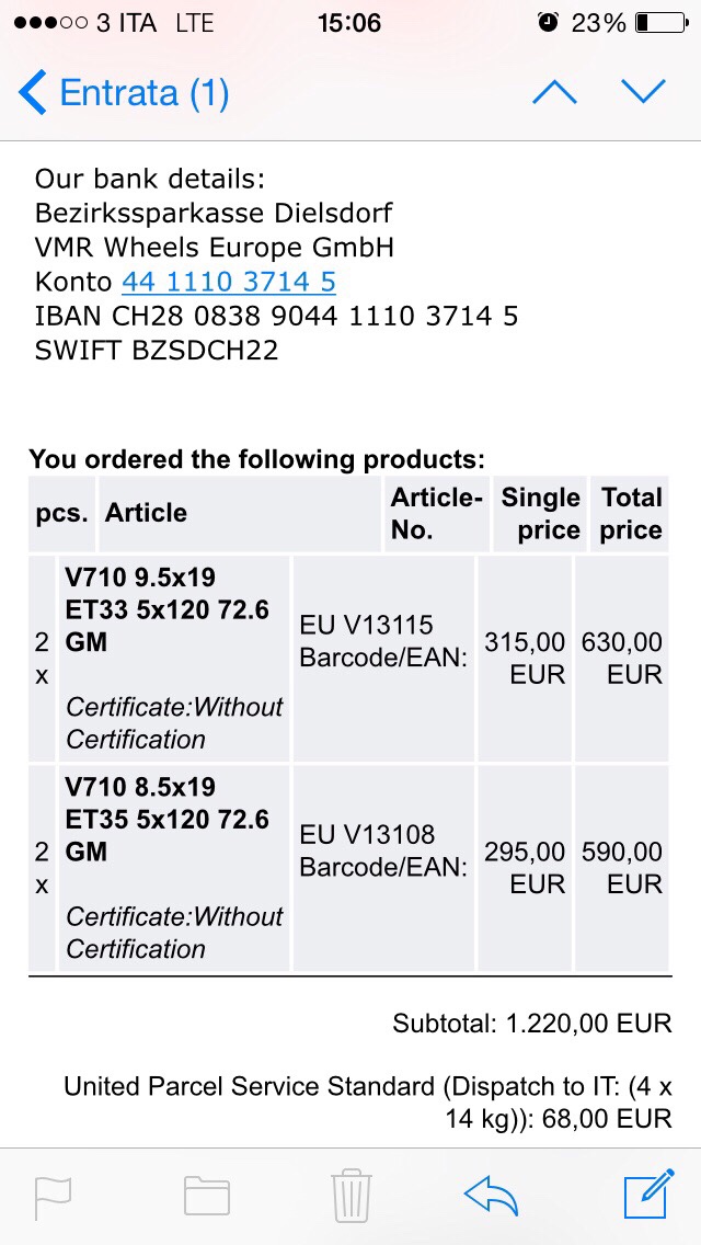

    Ragazzi a poche settimane dall'ultima batosta per i cerchi, sullo stesso cerchio appena rettificato (quello con due cricche) :( /emoticons/sad@2x.png 2x" width="20" height="20" />
    Link Foto: http://www.bmwpassion.com/forum/showpost.php?p=7574590
    Quindi essendo che tra riparazioni, rettifiche e gomme RFT nuove avrò speso più del doppio di un nuovo treno Gomme + Cerchi, lunedì mattina vado dal mio gommista e gli ordinerò:
    Però il modello Hyper Silver (che il Gun Metal mi ha un po' rotto i cocomeri) e stavo pensando di fargli il wrapping color Bronzo, sia per bellezza ma anche per proteggerli un po' ed una volta stufato li ripristino.
    Poi come da vostre indicazioni procederò all'acquisto delle Michelin SuperSport gomme NON RFT e mi munirò di bomboletta spray sia mai una cosa...
    Quindi riepilogando:
    Posteriore:
    - cerchi: 2 x V710 9.5x19 ET33 HS (650€)
    - gomme: 2 x Michelin 255/30 ZR 19 Pilot SuperSport 91Y XL FR (480€)
    Anteriore:
    - cerchi: 2 x V710 8.5x19 ET35 HS (590€)
    - gomme: 2 x Michelin 225/35 ZR 19 Pilot SuperSport 88Y XL FR (380€)
    Totale: Posteriore (1.130€) + Anteriore (970€) = 2.100€
    Arrotondiamo a 2.250€ tra spese spedizione montaggi e varie...
    Azz... Speriamo che le dimensioni siano quelle giuste. Ma per questo ci siete voi con le vostre esperienze, illuminatemi :D /emoticons/biggrin@2x.png 2x" width="20" height="20" /> e cortesemente fatemi sapere se ho sbagliato qualcosa

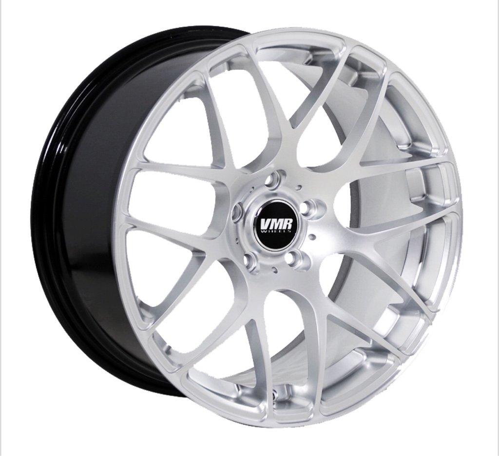

  6. Luke1983
    5.478
    91
    12 Maggio 2013
    224.282
    E93 330d
    Scusa una domanda,nn ho capito il disegno del cerchio cha hai preso....
  7. FedericoP
    FedericoP Secondo Pilota
    996
    30
    13 Giugno 2012
    54.864
    BMW Z3 (e36/7) - 335i Coupe' (e92)
    BMW 335i | Stage: Power-UP
    Aggiornato con foto
  8. Luke1983
    5.478
    91
    12 Maggio 2013
    224.282
    E93 330d
    Okkk okkk visti
  9. FedericoP
    996
    30
    13 Giugno 2012
    54.864
    [MENTION=50242]Luke1983[/MENTION] non ti piacciono o altro?
  10. Luke1983
    5.478
    91
    12 Maggio 2013
    224.282
    E93 330d
    Sinceramente quel disegno nn lo digerisco nemmeno cn l'effervescente Brioschi.....troppo chiusi a mio parere,li fanno sembrare più piccoli....
    Riguardo alle gomme quelle sn il top,volevo prenderle pure io ma nn trovavo le posteriori nel momento del cambio gomme,erano introvabili cm produzione ci volevano 2 mesi

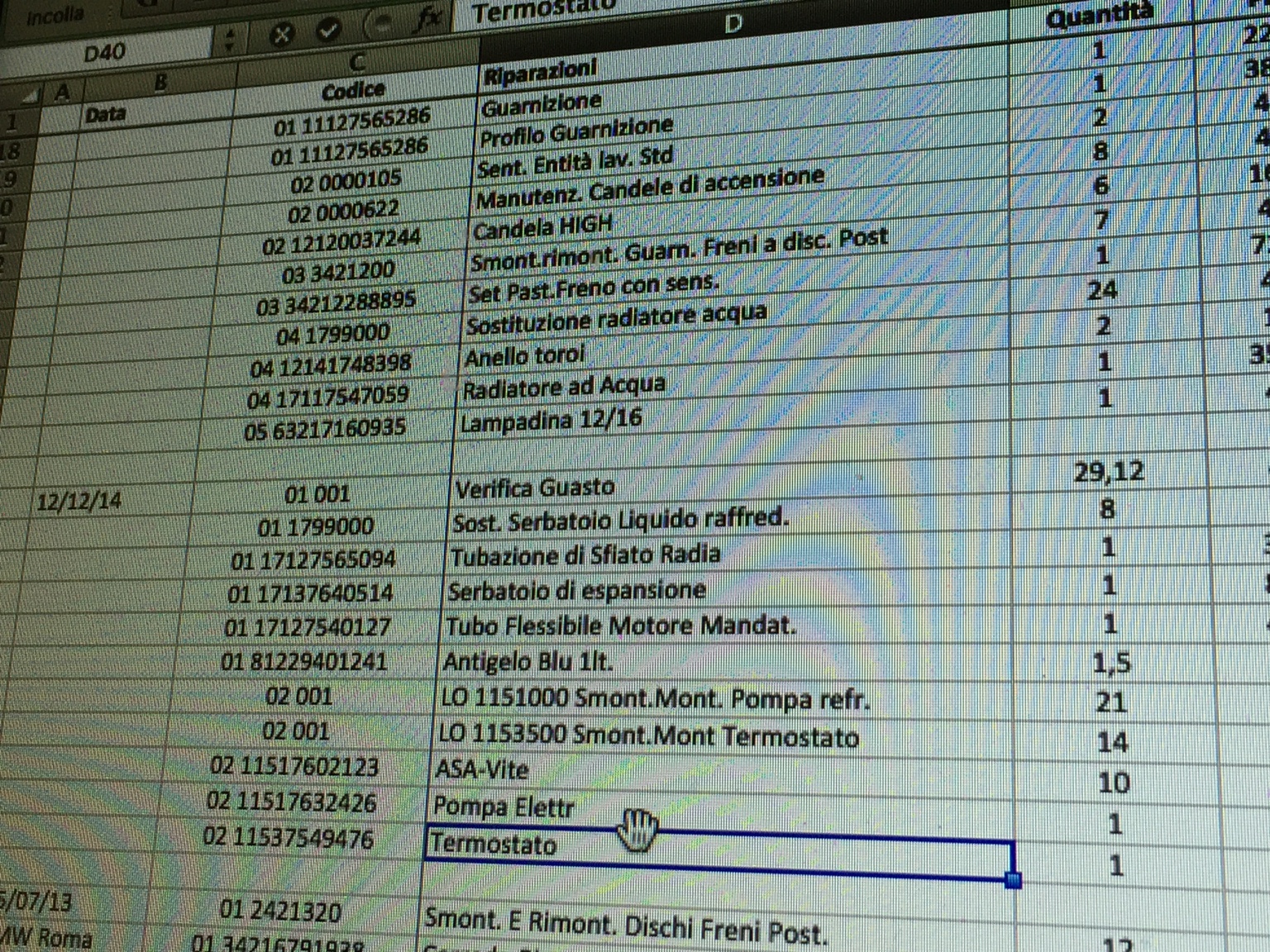

  18. DodoStabe
    4.179
    1.179
    15 Dicembre 2008
    344.350.090
    Ho avuto un problema identico sul countryman cooper S. Colpevole il termostato. Rilevava temperatura motore sbagliata e regolava male i parametri. Faceva molta fatica a partire, a freddo girava malissimo il motore e ventola sempre a palla. Però a caldo si stabilizzava, ma la ventola andava sempre. Ad alcuni invece andava direttamente in protezione il motore.
    Però anche la pompa da sintomi simili, ma non capisco la ventola...da qui il dubbio del termostato.
  19. FedericoP
    996
    30
    13 Giugno 2012
    54.864
    Spero proprio di no, considerando che è un pezzo che mi hanno cambiato poco meno di un'anno fa (vedi foto a dicembre 2014)
