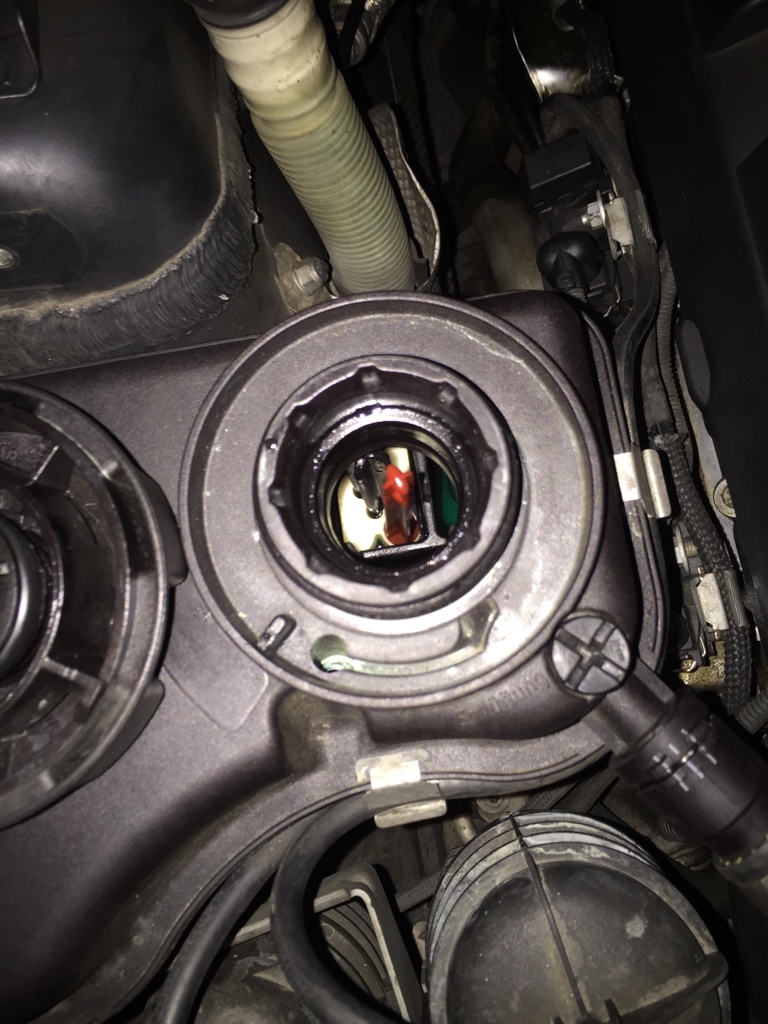

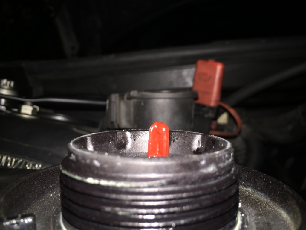

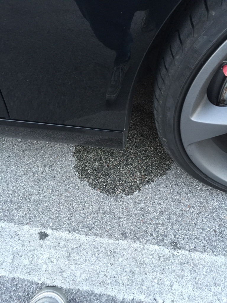

    Questo è stato l'iter:
    Mer. 3 Giu 15 - alle ore 8.30 lascio l'auto per:
    -Cambio pasticche post
    -Cambio 2 O-Ring per perdita olio
    -Cambio guarnizione olio
    - 6 candele
    Preventivo 600€ circa.
    Gio. 4 Giu 15 - mi chiamano e mi avvisano:
    Vanno cambiate la guarnizione olio coperchio valvole ma sopratutto si scopre che il radiatore è bucato.
    Approvo per sostituzione e vanno avanti.
    Chiedo di conservare il radiatore vecchio per visionarlo.
    Ven. 5 Giu 15 - Vedo il radiatore e specularmente ad 1/3 dalla base ci sono 2 incrostazioni color verde/blu. Vabbè pago oltre il k e mi consegnano l'auto.
    Faccio 30 Km strapazzando la bi-girella. Parcheggio.
    30 min dopo torno all'auto e:
    Controllo livello del liquido refrigerante e:
    Sab. 6 Giu 15 -
    Appena sveglio ricontrollo liquido e:
    Riempio con acqua del rubinetto e riporto l'auto in BMW.
    Fortuna che mi danno l'auto di cortesia.
    Lun. 8 Giu 15 - chiamo BMW per info e mi viene detto che sembra ci sia una perdita dal sistema di raffreddamento ad acqua di una turbina. "Ma non è molto".
    Vanno cambiate 2 Guarnizioni.
    Mar. 9 Giu 15 - No News good News.
    Mi viene detto che provandola non ha dato problemi. Ma vogliono esserne sicuri.
    Mer. 10 Giu 15 - alle 17 decido di chiamare vedendo che nessuno si fa vivo. Mi dicono che mi richiamano e niente.
    Gio. 11 Giu 15 - alle 11.00 ancora nulla e sconsolato decido di riprovare. Mi viene detto che l'hanno portata a temperatura e provata. Tutto ok, ma vogliono riprovarla dopo pranzo. Mi dicono che mi richiamano tra le 14.30 e le 15.00.
    Si fanno le 16.30, intimorito ed impaurito che ci siano cose nuove, finalmente mi viene detto che posso passare a prenderla... Yahoooooo finalmente.
    Tutte le operazioni effettuate tra Lun e Gio mi sono state fatte passare. Poi se siete interessati vi riporto le voci precise.
    Non sono riuscito a strapazzarla avendola presa in orario di traffico, ma domani non mancherò :) /emoticons/smile@2x.png 2x" width="20" height="20" /> per ora sembra ok.
    Quindi oltre alla poca comunicazione che mi ha tenuto un bel po' sulle spine, alla fine sembra essere andato tutto bene.
