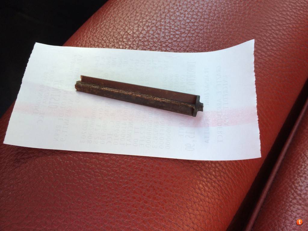

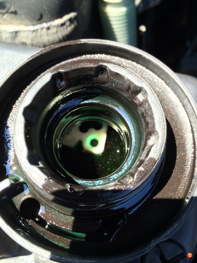

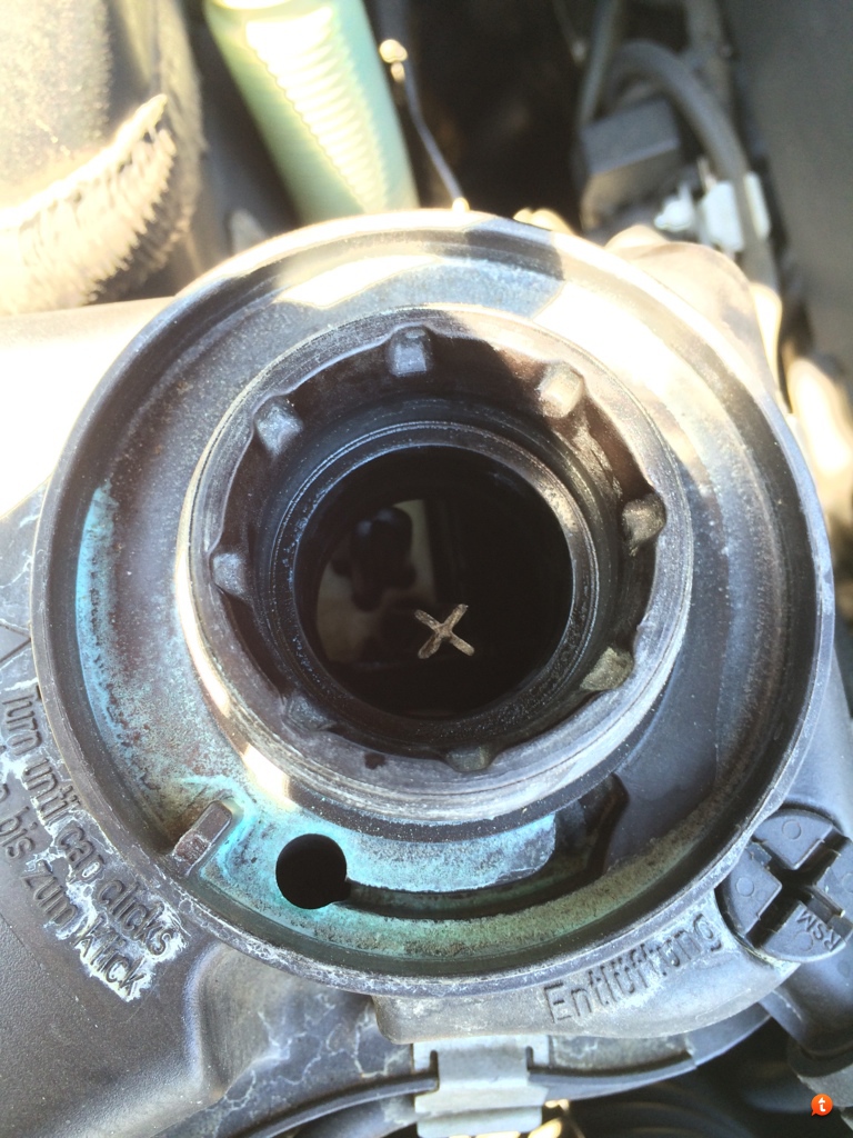

    Ragazzi, cosa stranissima.
    Son appena andato a controllare il liquido refrigerante del radiatore e, non c'era più il pistillo indicatore (quello con le due palle per indicare il livello minimo e massimo).
    Allora infilo dita e cacciavite e riesco a tirarlo fuori, ecco cosa ne è rimasto:
    Ho notato che il pistillo non era più attaccato al galleggiante e l'ho tolto da dentro il serbatoio, considerando che si era incastrato sotto il lato del tappo:
    Una volta tolto ho proceduto al refill fino a portare il galleggiante al Max:
    Mi sembra assurdo che si sia crepato dasolo? Inoltre l'altro pezzo dov'è?
    Avete consigli? Dopodomani devo partire, me la rischio secondo voi?

    In effetti dalla foto sembra che il pirulicchio sia un po' corroso... strano visto che è un pezzo di plastica :-k
    Il vaso di espansione ha un solo collegamento con il resto dell'impianto di raffreddamento, ed è il tubo che esce dal lato.
    Quindi l'altro pezzo del galleggiante:
    • o è rimasto in mano a qualcuno che ci ha giocato :rolleyes:
    • o sta galleggiando nel vaso di espansione
    • oppure ha preso la strada del tubo di uscita e si è fatto un giro fino alla prima curva

    Ciao Spargiani, grazie per la risposta,
    Anche io sono per la prima opzione, ma starei più tranquillo se riuscissi a trovarlo...
    Ho visto che ha delle clip metalliche sui lati... Se le staccassi e mi mettessi a cercare il pezzo? Troppo complicato?
    Giusto per tranquillità xD /emoticons/laugh@2x.png 2x" width="20" height="20" />

    Ho ricontrollato meglio...
    in effetti ci sono due tubi, uno sul fondo e uno in cima.
    Il primo è ben al di sopra al livello del liquido, quindi dubito che il pistillo possa essere finito lì. In ogni caso non riuscirebbe a fare più di qualche centimetro all'interno di quel tubo.
    Non dovrebbe essere uscito nemmeno dal tubo sul fondo, perchè il livello del liquido è tale da "spingere" il pezzo di plastica verso la superficie.
    Sulla mia il vaso sembra essere fatto in due pezzi, ma a occhio sono saldati e non separabili.
    Direi che nella mia lista rimangono solo le opzioni 1-2, e propendo per la prima :eek:

    Si, prima son uscito per vedere se con la torcia vedevo qualcosa ma effettivamente non si vede ma cippa...
    Inoltre con Realoem alla mano ho notato i due tubi, uno come dici tu al di sopra del liquido, il secondo allo scolo della scatola...
    Non oso pensare cosa potrebbe succedere se andasse li dentro.
    Sfortunatamente quel pezzo non galleggia, infatti ieri per toglierlo per poco non mi sfuggiva...
    Immagino che la soluzione (lo spero) sia solo quella che qualche rosicone con una mia distrazione s'è trovato ( diciamo così) in mano il pezzo ed ha fatto finta di niente.
