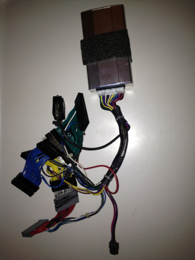

    fede mi sa che hai qualche connettore del procede che è staccato o appena pizzicato e da il falso segnale.. hai visto come va a zoro di botto il contagiri e la temperatura dell'olio.. ricontrolla tutto il cablaggio che non si sia staccato dall'ecu..

    Eccola qua:
    1.200$ per impallare il sistema.
    Auto ripresa da BMW Roma Appia.
    Spesa totale: 519.09€ tacci loro
    Durata totale: 3 giorni e mezzo
    Ore pagate: 6.50
    Voto dato all'auto salone: 3 per tempistiche inadeguate
    Prime impressioni:
    L'auto è tornata quella di prima del check veicolo (4gennaio2013).
    Mi pare si sia un po' addormentata sulla reattività... Prima come schiacciavi, partiva come un treno, ora noto un leggerissimo ritardo (parliamo di millisecondi) ed un po' mi dispiace.
    L'importante è che si sia ripristinata...
    Il motore borbotta poco di meno, ma credo sia normale (scoppietti e varie in decelerazione).
    Ancora devo provata per bene, ma per ora son contentissimo che sia tornata a casa...

    Come sospettavo.. 520 euro è una follia!!!

    Si infatti glielo ho detto, inoltre gli ho consigliato io la soluzione, perché loro erano collegati con la Germania per trovare una risposta... Bah...

    Ma il procede chi te l'ha montato?? Mi sa che hanno fatto casino con il cablaggio..
  14. FedericoP
    FedericoP Secondo Pilota
    996
    30
    13 Giugno 2012
    54.864
    BMW Z3 (e36/7) - 335i Coupe' (e92)
    Si infatti mi hanno detto che tra l'altro era stato cablato male :( /emoticons/sad@2x.png 2x" width="20" height="20" /> ...
    Vabbè l'importante è che ora si sia risolta la storia dell'Auto INDEMONIATA :mrgreen:
    Magari la prossima rimappa la faccio a livello software senza moduli :P /emoticons/tongue@2x.png 2x" width="20" height="20" />

    Potresti anche rimetterlo e controllare bene i cablaggi.. ;) /emoticons/wink@2x.png 2x" width="20" height="20" />

    centralina in fase di autoadattamento post. azzeramento parametri
    il pedale specialmente è meno reattivo di prima, lo faceva anche la mia Subaru Impreza quando staccavo la batteria si azzeravano i dati provvisori della ECU
    torna come prima nel giro di qualche giorno o dopo circa 500km ;) /emoticons/wink@2x.png 2x" width="20" height="20" />
    P.S: che pelata ti hanno dato... 8-[
    non ti è saltato in mente di smontare il Procede prima di portarla in Bmw??
    bastava chiedessi ad Enrita nell'altro forum lui ha avuto lo stesso problema con le lancette e spie varie, era solo la piggy con qualche cablaggio mezzo staccato
    risolto in 10 minuti da solo
