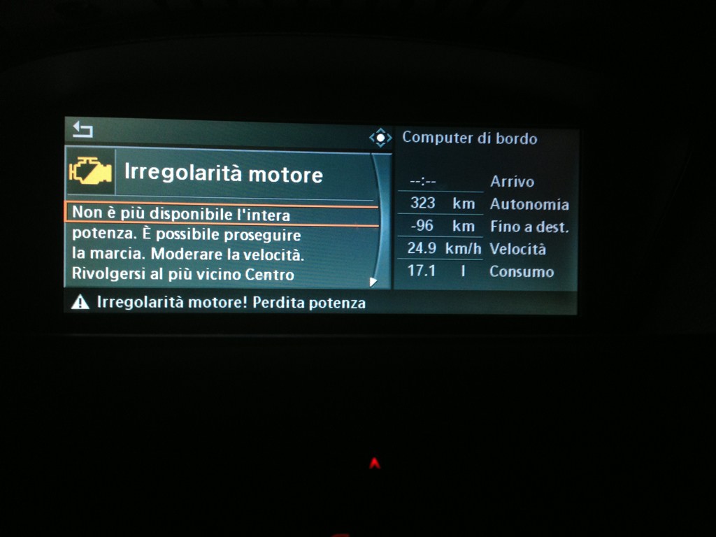

    Ragazzi, continuano i problemi all'ammiraglia di casa...
    Ieri in mappa 0 (stock) ecco il messaggio ricevuto:
    La cosa che mi fa strano è che ieri stavamo passeggiando tanto tranquilli tra i 50/70km e di punto in bianco riparte questo maledetto messaggio... Si disabiliti a le turbine, mi accosto, metto in P, spengo l'auto, tolgo la chiave, reinserisco la chiave e rimetto in moto... Tutto sparito... Ma che mink...a gli prende???
    Sembra vada a random, non c'è mai nulla di simile alla volta precedente... Bah...
    Avete qualche idea???
    Grazie a tutti...

    a claudio lo faceva in pista quando scaldava troppo.......strano

    A me lo fa a random

    Quello lo so...ma parlava di mappa stock che va in random.....

    Esattamente... Qualsiasi mappa metta, dalla 0 stock alla 3 metanolo mi da sempre questo fott... issimo problema, senza una logica che li accomuni.
    Comunque stasera mi son beccato con Blues, e con il supporto telefonico di dome89nico siamo arrivati al punto che devo portarla in BMW a far aggiornare la mappa stock della bimba...
    Sfortunatamente questo avverrà il 4 gennaio ed io il 5 sera la riporrò in attesa delle prossime ferie...
    Spero comunque di riscontrare migliorie e di sicuro, in caso, ve le comunicherò.
    Ci si legge...
    Buon anno a tutti!!!

    Vedi Federico, mi spiace, ma questo è uno dei motivi che mi hanno spinto ad optare per una mappatura standard "conservativa". Ormai ci ho fatto quasi 10.000km e non ho avuto alcunissimo problema, anche dopo lunghe strapazzate in montagna ;) /emoticons/wink@2x.png 2x" width="20" height="20" />

    Sulla mia ex e92 320i lo dava sempre quando partivano le bobbine (ed è successo 7 volte ;) /emoticons/wink@2x.png 2x" width="20" height="20" />)
    In genere non spariva e cacciava molto fumo bianco...in ogni caso bobbine o iniettore difettoso (se è una bobbina è meglio..costano 50 euro cad..)

    a me lo faceva quando se ne andarono le wastegate...
