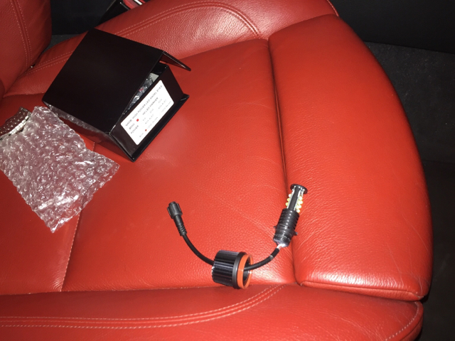

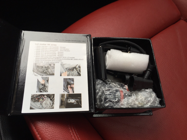

    Angel Led 120W arrivate:
    Domani vedo di montarle

    Ho provato a montarle. Ma son più lunghe di quelle attuali. Quindi anche volendo dal buco sopra non c'è spazio per farle entrare :sad:
    Idee? Devo smontare il passaruota come per gli Xenon?

    mi sa che anche aprendo da dietro non infili la lampadina

    stesso problema che avevo avuto io ai tempi delle lampadine a led prima di fassare agli angels by gianlu aled, le lampadine sono troppo lunghe e non entreranno mai a meno di aprire fisicamente il faro, ma è una cosa improponibile allora tanto vale mettere direttamente gli angels a led.
    comunque io avevo risolto svitando il dissipatore in alluminio così da fare diventare più corta la lampadina poi metti la lampadina e una volta fissata avviti il dissipatore, lo spazio è poco ma è l'unico metodo.

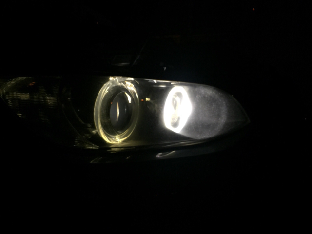

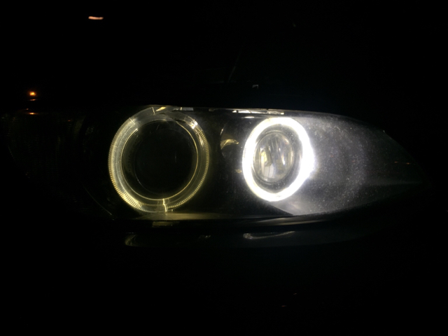

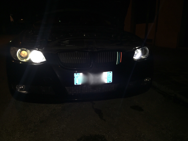

    Come da tuo consiglio son riuscito a montarle...
    Svitando il dissipatore:
    Riavvitandolo una volta inserito.
    L'ho montata solo sul farò DX per vedere l'effetto a confronto...
    ... E sono praticamente uguali a quelle che ho, tranne che fanno più luce (l'ho notato solo dalla fotocamera).
    Credo di provare a farmele rimborsare, perché non è proprio quello che mi aspettavo. Nel caso in cui non mi venissero rimborsate, allora proverò a venderle.
    Che rosicata. 40gg di attesa per avere lo stesso effetto di prima

    perchè scusa dalle lampade a led di quel genere che risultato speri d ottenere??, puoi solo ottenere il bianco a posto del giallo, il resto devi aprire il faro e fare altro tipo di lavoro
