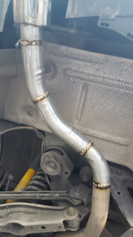

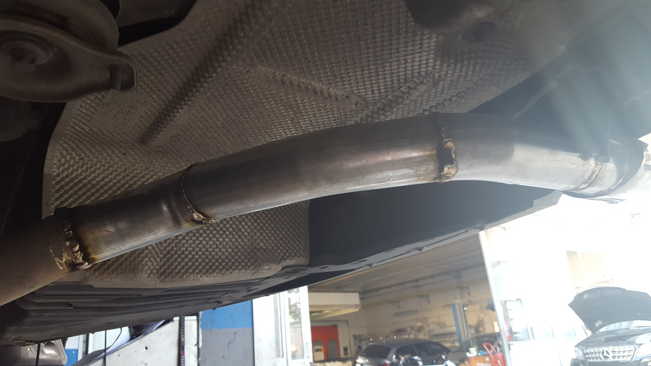

    Ho, come detto poc'anzi, inserito il filtro, tolto e tappato gli swirl.
    Adesso ho finito di eliminare centrale e terminale ( thanks [MENTION=1930]Gabo[/MENTION]...)e, aspettando di mettere un doppio finale, ho inserito un provvisorio unico.
    Dopo risaldiamo, facciamo deviazione per secondo terminale; importante che fosse tutto libero.
    Rumore cambiato praticamente zero, sento di più aspirazione.
    Adesso elimino dpf e mappo.

    Grande!!! Ma lo scarico te lo sei fatto fare da un marmittaio? costo?

    ..costo in privato.
    Si, da un "marmittaio", come lo chiami tu, anche se è il mio meccanico...:biggrin:, abbastanza specializzato; ha fatto anche quella di [MENTION=7248]chiccofi[/MENTION]

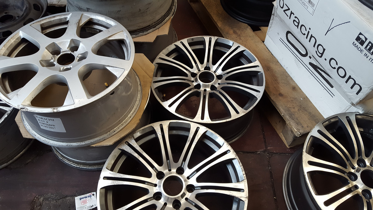

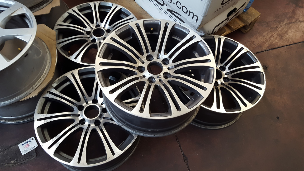

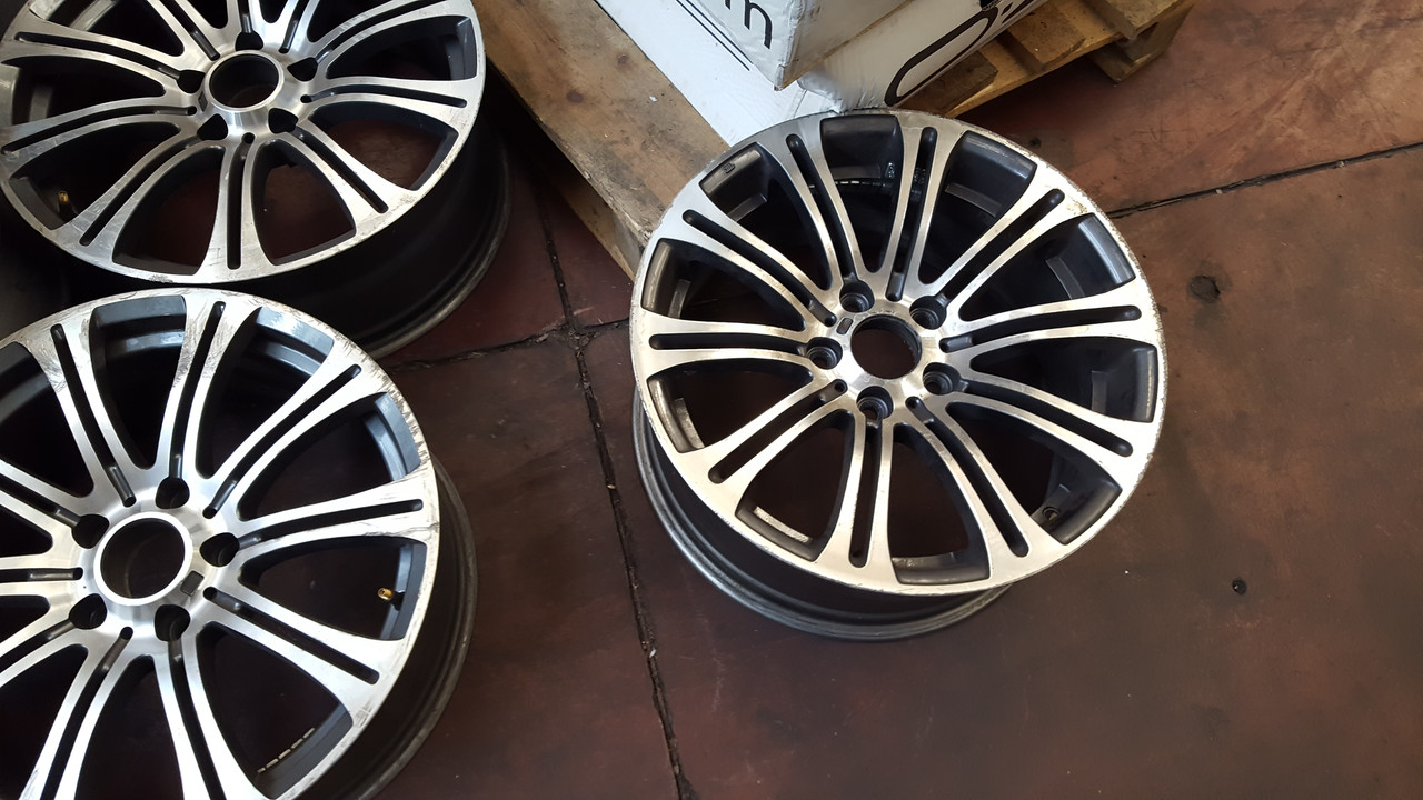

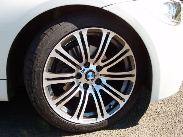

    Trovati questi, diritti garantiti da un notissimo gommista, prezzo probabilmente interessante, sono graffitati da marciapiede.
    Originali, ma a parte hanno et34 ant e post. io invece dietro ho 37, ma non mi torna la misura, dovrebbeo essere degli style 220..ma sono 18", i 220 non erano solo 19" ?
    ...esteticamente che ne pensate?...stonano sulla mia carietta?
    Trovati, esistono anche 18" ma sono replica oppure la bmw forniva anche in 18" ?
    Ultima modifica di un moderatore: 6 Aprile 2017
  19. Michele G.
    29.996
    6.054
    2 Febbraio 2012
    788.135.120
    Originali esistono solo da 19" con misure per M3....

    Tutto inutile..Uno non era dritto...,
