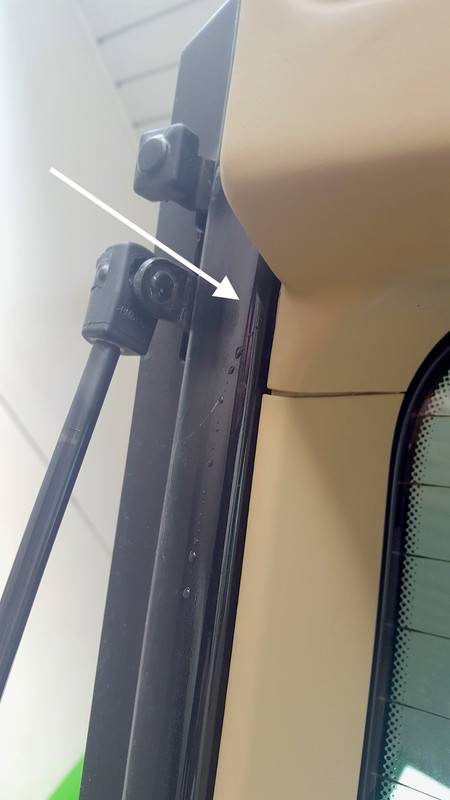

    Tornando alla infiltrazione, ho trovato l'uscita dell'acqua quando apro il portellone...
    Zoommare please
    ..quindi, entrare entra dalla parte bassa del portellone.Non credo sia la targa, piuttosto i fari.
    Comunque smonto il pannello interno al portellone; è complicato o è ad incastro?
  5. Daniel86
    4.272
    941
    24 Dicembre 2014
    95.535.304
    Bmw e90
    Se è come la berlina ci sono dei ganci in plastica, ti serve qualcosa per fare leva
