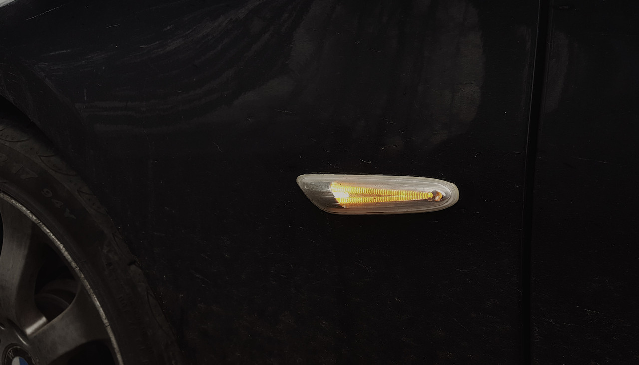

    Ultima modifica, avevo le frecce laterali con plastiche opacizzate, cambiate e nell'occasione sono passato al led.
    Queste, prese su ebay, molto carine, delicate hanno una bellissima forma/luce e non si notano, sembrano oem.
    Unico neo, come già postato fanno il leggero flickering in avviamento.
    Quindi devo o cancellare il check luci, oppure inserire relè per bypassare il flickering ma mantenere il controllo luci fulminate.
    Vediamo..
    ..foto presa al volo con cell e tempo sotto pioggia..
  20. Paolino620
    Paolino620 Direttore Corse
    1.853
    194
    15 Marzo 2016
    Bologna
    5.450.676
    Bmw 330xd E91
    Carine dai.
