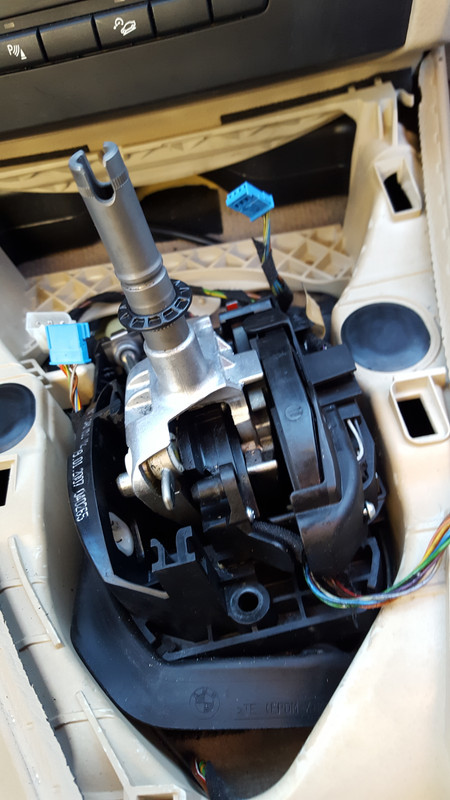

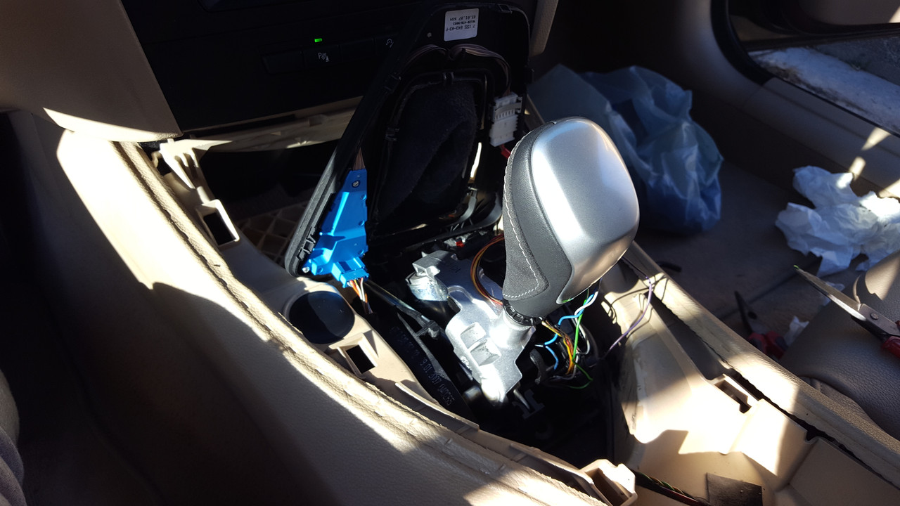

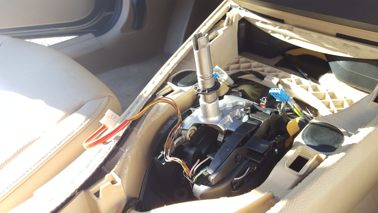

    Settimane orsono, usando in M, lo steptronic non saliva, ma permetteva solo le scalate.
    In DS funzionava regolarmente.
    Ho cercato, e sui vari e90 e bimmer forum, ho letto del "famoso" cavetto che si usurava e rompeva.
    Sembrava di facile esecuzione, però vuoi il poco di spazio per lavorare che l'oggetto (il cambio..) che andava smontato, vuoi l'operatore, mi incuteva non poca strizza.
    Ho smontato una prima volta per capire difficoltà e eventuali controindicazioni, poi mi sono deciso; messo in conto di rimanere senza auto ho aperto il tunnel centrale, cercato il danno e tentato di riparare.
    Sono 4 cavetti eletrici che hanno il compito di inviare l'input + e - delle cambiate, oltre che dare conferma di essere in DS piuttosto che M.
    Lo spazio di lavoro è ristrettissimo, e i cavi, dopo aver smontato cloche e coprisolenoide a dx della cloche sono piccolissimi e assai corti, aderenti alla cloche in basso.
    L'errore, come riportato sui vari forum e su youTube, della bmw, è di averli fatto passare suddetti cavetti, tra il corpo cloche e una cover in plastica, in pochissimo spazio, dove tenuti schiacciati, ogni volta che lo steptronic viene azionato in M, sono ulteriormente premuti tra loro.
    Ho trovato il mio cavetto bianco già rotto e gli altri già in fase di sbriciolamento.
    Tagliati tutti, ho provato a rigiungerli e coprirli con nastro isolante da elettricista.Poi colpetto di stagno.
    Richiuso tutto per benino, accesso e tutto, ad oggi dopo 3 settimane, funziona regolarmente.
    Nell'operazione, come suggeriscono tutti, ho sfilato il corpo dei 4 cavetti e fatto passare esternamente affinchè non si ripeti il "danno usura"
    Allego qualche foto durante l'operazione.
    Considerate che ero in condizioni selvagge, in mezzo al parco :redface::rolleyes:
    Materiale usato due torx, una brugola nastro isolante.
    un Video di riferimento - [​IMG] [​IMG] [​IMG]
    In bmw, gentilmente, mi hanno fatto capire che "sarebbe meglio" farlo da solo.Per loro 650 di cambio cloche e manodopera.Come ho fatto io non era previsto.Mi hanno detto che in genere avviene ad un kilometraggio inferiore al mio, probabilmente il proprietario precedente non usava molto modalità M.
    p.s una persona più brava di me lo avrebbe fatto in assai minor tempo, io ci ho messo un'ora, e non avrebbe avuto soprattutto timori, è un'operazione in fin dei conti banali.
    Ho potuto imparare che la macchina non segnala errori, e in modalità D funziona sempre, anche a cavi staccati.
