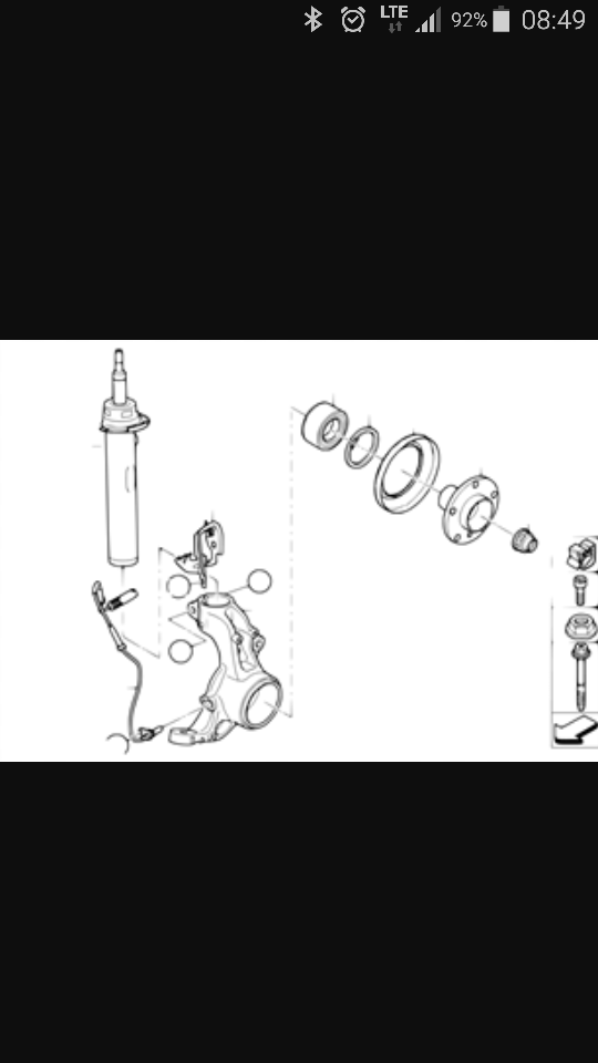

    [MENTION=54907]spettinato[/MENTION] avevo capito che il pezzo era tutt'uno inblocco del mozzo/cuscinetto ma non l'ho trovato su internet, ahnno tutti quello normale da TP.
    Comunque il pezzo da cercare è il num 5 rappresentato in figura..giusto?!!

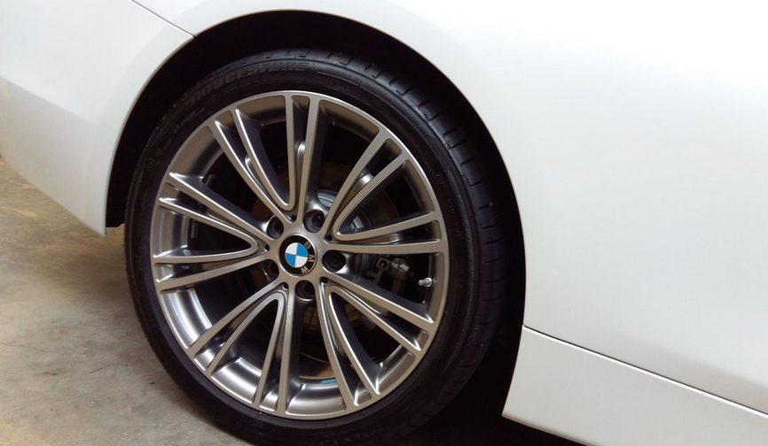

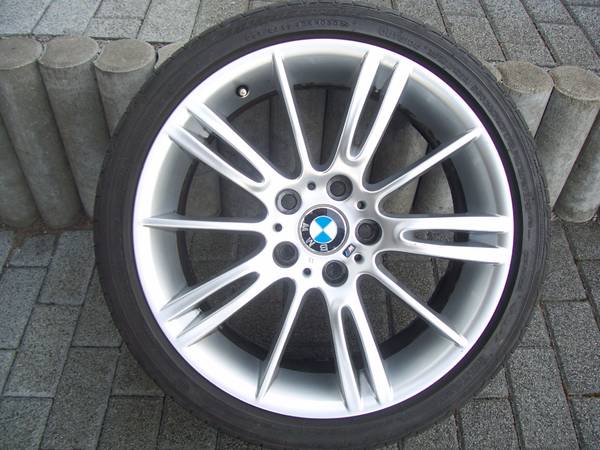

    Intanto che aspetto per individuare il problema rumore, sperando sia la bielletta sulla barra stabilizzatrice, com evidenziato anche sul manuale Bentley/Mini/Bmw Service Manual; volevo chiedervi, stò guardando per dei vecchi cerchi da 18", forse i 189 forse i 193m, ma come colore...
    ... originale grigio argento ..
    oppure riverniciati con questo effetto...
    quale credete sia più indicato per la mia caretta familiare?

    Dipende dal colore della macchina,...

    [MENTION=894]Mauretto[/MENTION] , mi deludi.Si parla della mia e non ricordi il colore...? [-X
    ...nera, la caretta è N-E-R-A...

    Io ti consiglio i 189 e come colore l'acciaio tradizionale..

    ..grazie.Ho bisogno di consigli.
    L'altro giorno ero con un altro, aveva la e92 con i 189..bellissima.
    Poi sono entrato in officina e c'erano due e91 una con e una senza ringhiere, entrambe con i 193m, sono belli in entrambe le station.
    Non so, ma forse i 189 sono un pelino troppo se si vuole mantenere un filo di discrezione.
    Comuqnue per ora volevo capire se rimanere sul grigio classico o solo una gradazione più scura, magari diamantata, come quell'effetto in foto, che però non ho capito che colore sia.
