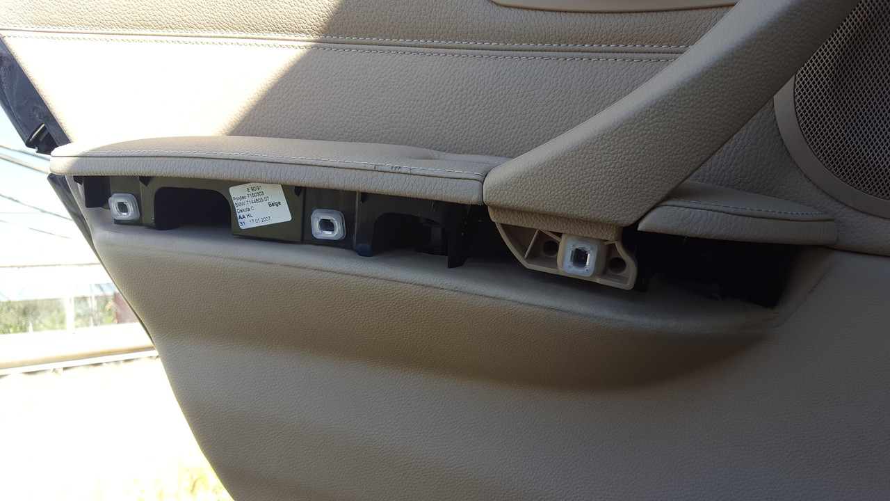

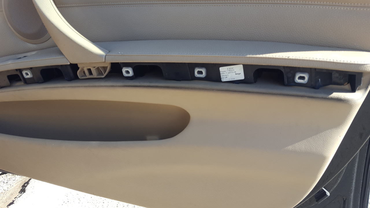

    [MENTION=42447]salpone[/MENTION] , si avevi ragione. Fattibilissimo, ho provato e si fa facile.

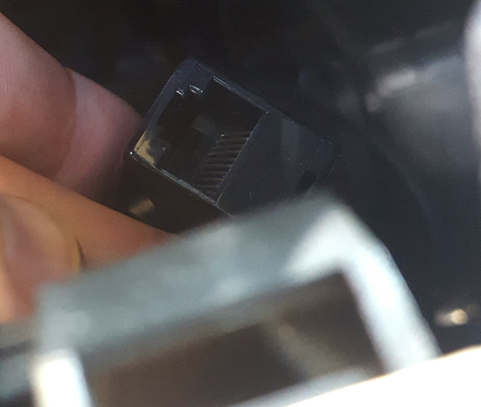

    Nella fessura sx volante ci sono cavi e questa presa, sembra Ethernet? Retaggi di un vecchio antifurto?

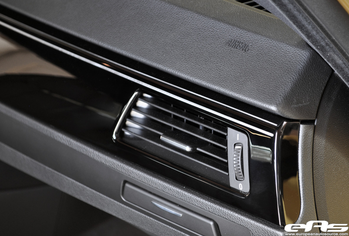

    Bravo! Nero lucido tipo pianoforte e super rep per te! Attendo foto e poi la voglio vedere del vivo!

    se riescono a fartelo bello perfetto, a specchio senza una benchè minima imperfezione, nero superlucido è una figata
    mi raccomando i tassellini in plastica trasparente/alluminio, che siano integri altrimenti cambiali. specialmente il primo dell'inizio e l'ultimo alla fine.
  11. ArthuarScandinavianFlick
    ArthuarScandinavianFlick Primo Pilota
    1.201
    42
    26 Novembre 2008
    400.879
    Bmw E91 330xd
    La foto dei cavi con ethernet cosa ti sembra?
    i tassellini mi sembrano ok, l'unico mi è cascato un ragnino in alluminio non capisco cosa sia..

    ..spunta da dietro il bocchetta aria lato sx guidatore.
    Il ragnetto intendevo che è saltato fuori quando ho finito di togliere uno degli inserti portiera.

    e si credo sia qualche diavoleria di un allarme. o un interfaccia
