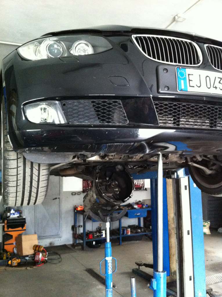

    BMW 330d E92 La mia macchinina, Ve la Presento!

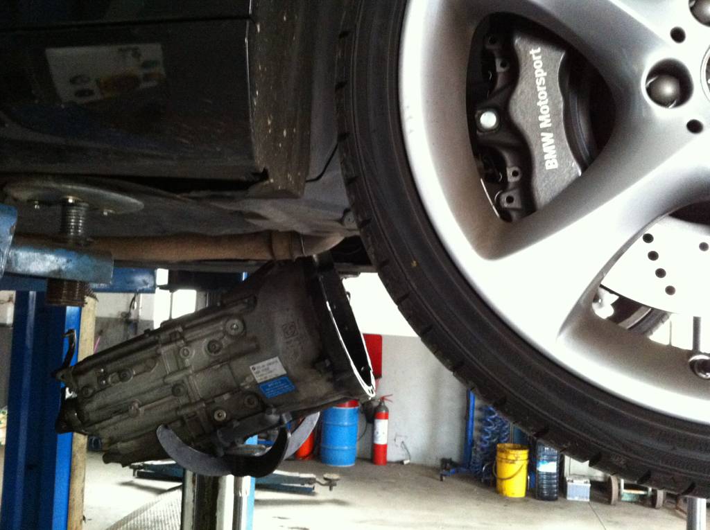

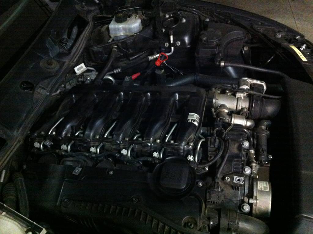

    330d turn over....... :lol:
    [​IMG][​IMG][​IMG]

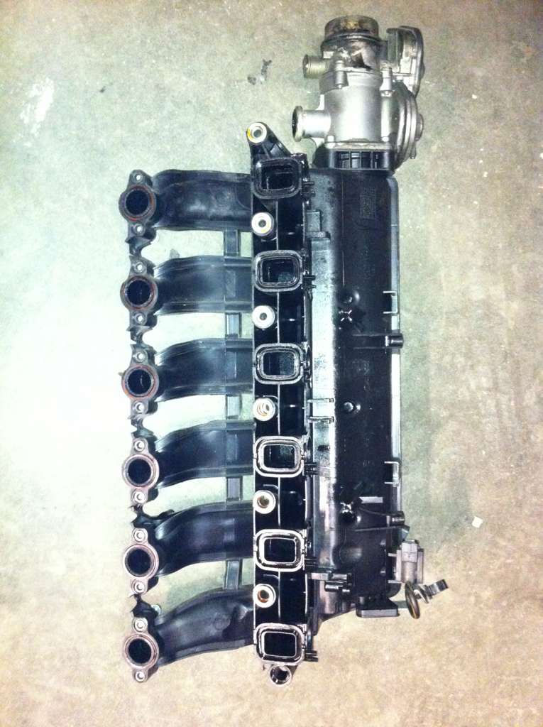

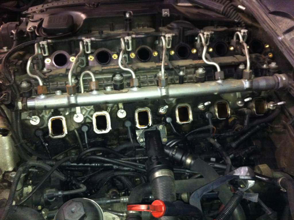

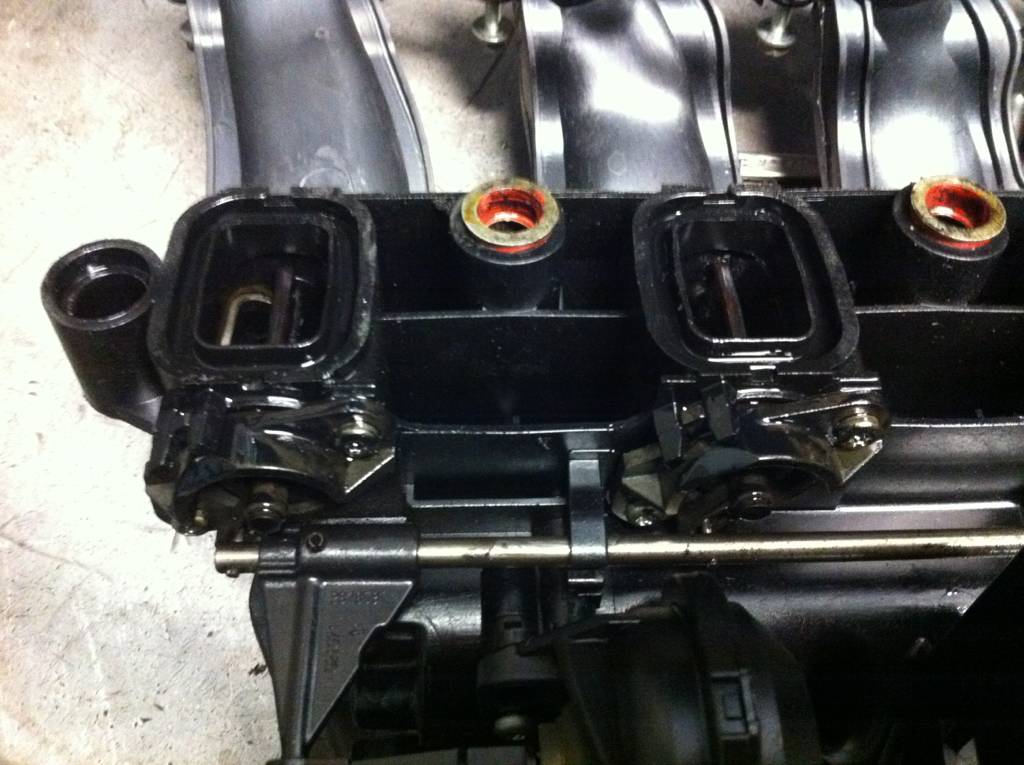

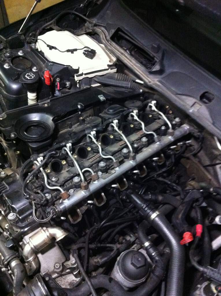

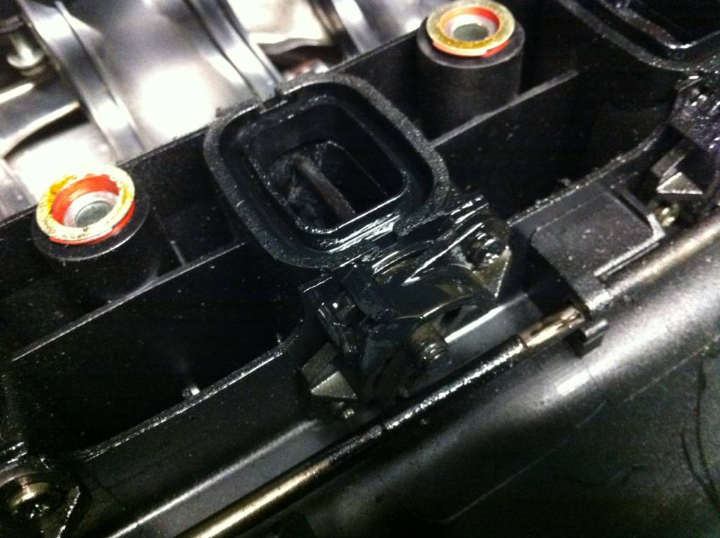

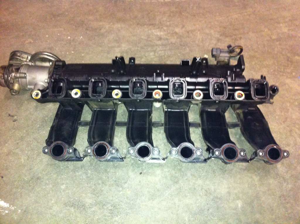

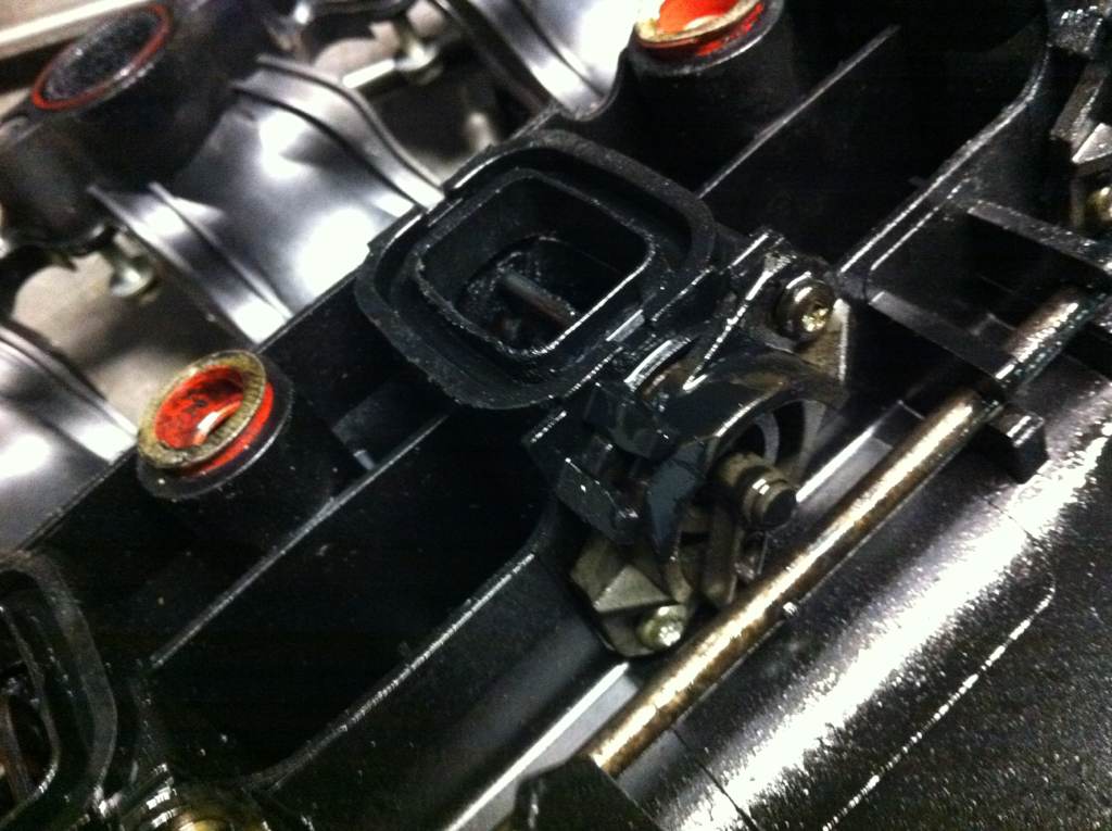

    ....... Disassemblamento collettori aspirazione e Slamellaggio :mrgreen:
    Ecco l olio che "lava" i lato SX dei 320/330/335d da dove arriva... Delle sei non se ne salva una.... Pessime...
    [​IMG][​IMG][​IMG][​IMG][​IMG]
    Credevo di trovare piu morchia invece tutto (lamelle escluse) e in ordine....
  5. salpone
    14.732
    2.717
    12 Gennaio 2012
    praia a mare
    294.177.116
    320d E92 Msport
    ma le "lamelle" sono pure nel 3000???

    Certo... :wink:

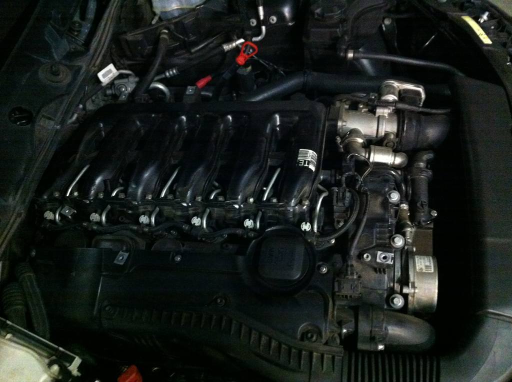

    Eccolo il mio 30d tutto nudo :mrgreen: :lol: :mrgreen:
    [​IMG][​IMG][​IMG]

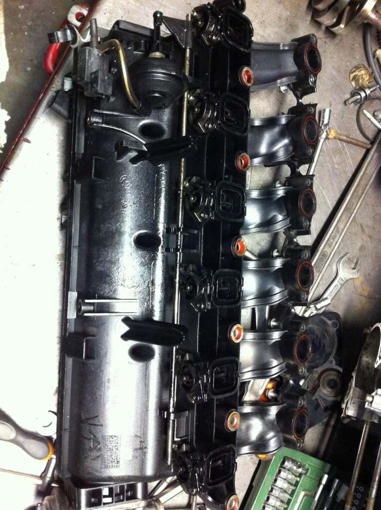

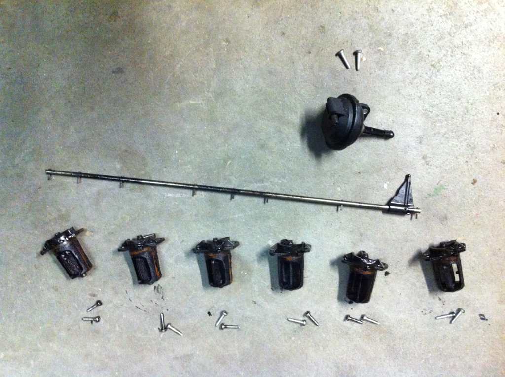

    Il collettore in attesa di modifica...

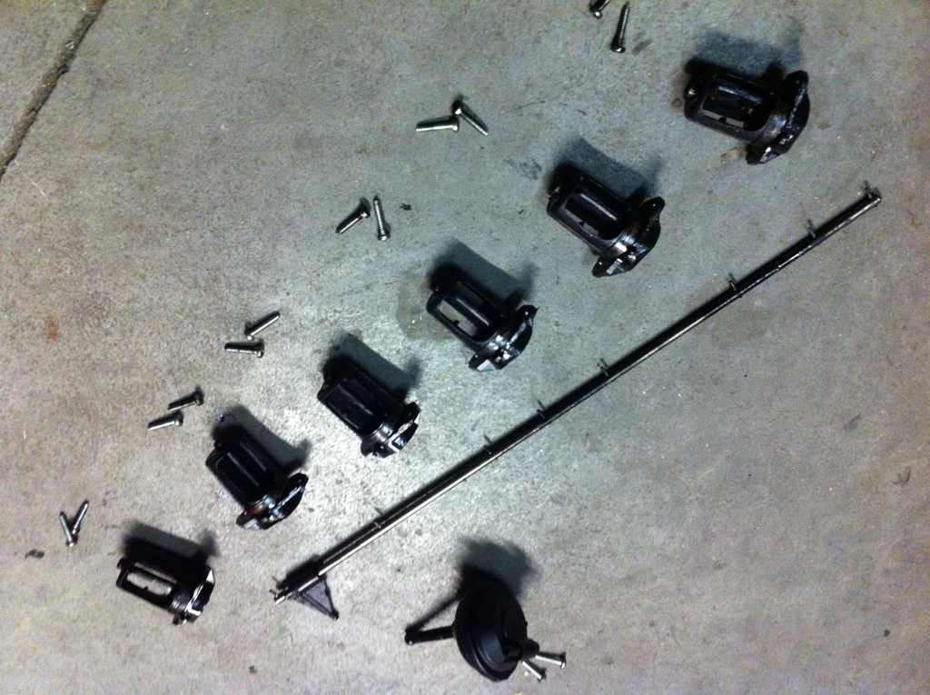

    ........ed il materiale "di risulta" :) /emoticons/smile@2x.png 2x" width="20" height="20" />
    [​IMG][​IMG]

    sul 3000 dovresti sentir quasi zero l'assenza delle lamelle. ma anche su questi motori le lamelle si staccano?
  10. gio120m
    gio120m Direttore Corse
    1.675
    18
    29 Aprile 2007
    4.877
    640i f12
    Cosa hai messo al posto delle lamelle?

    Tappi Ermetici...

  15. 6 Cyl In Line
    6 Cyl In Line Direttore Corse
    2.346
    63
    27 Giugno 2011
    12.494
    BMW 330d E92

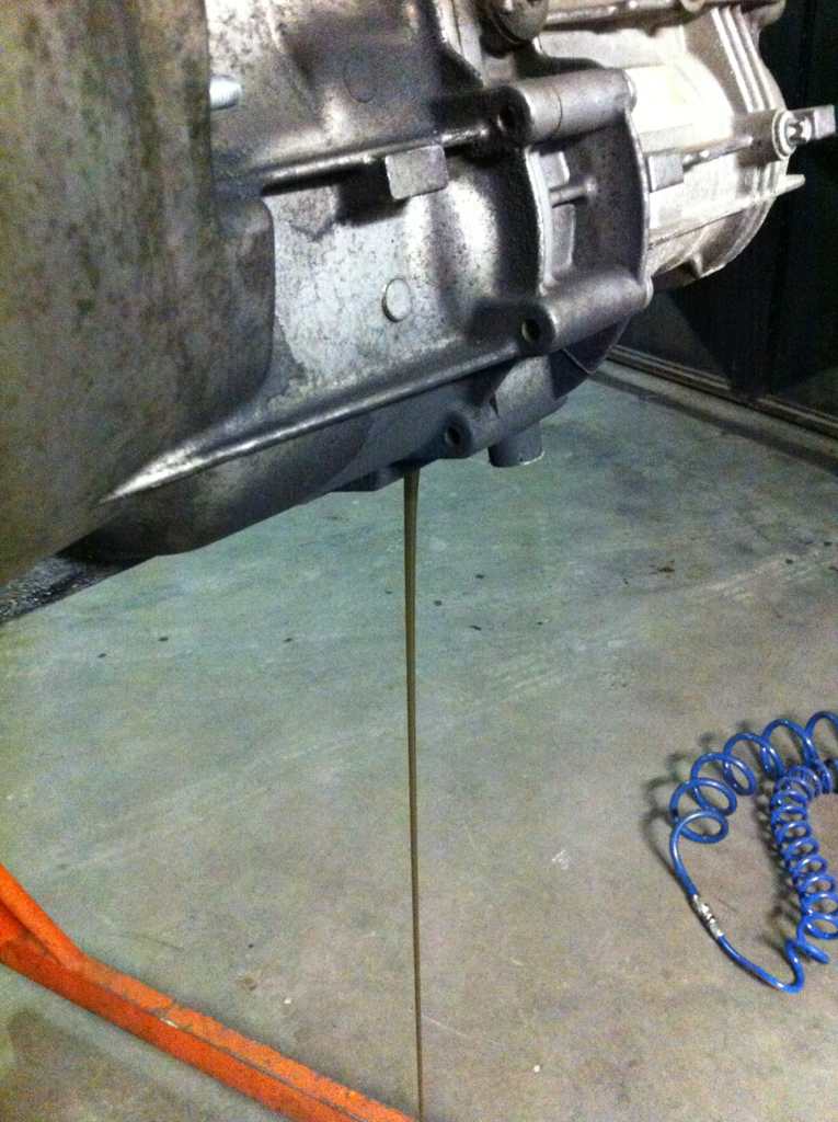

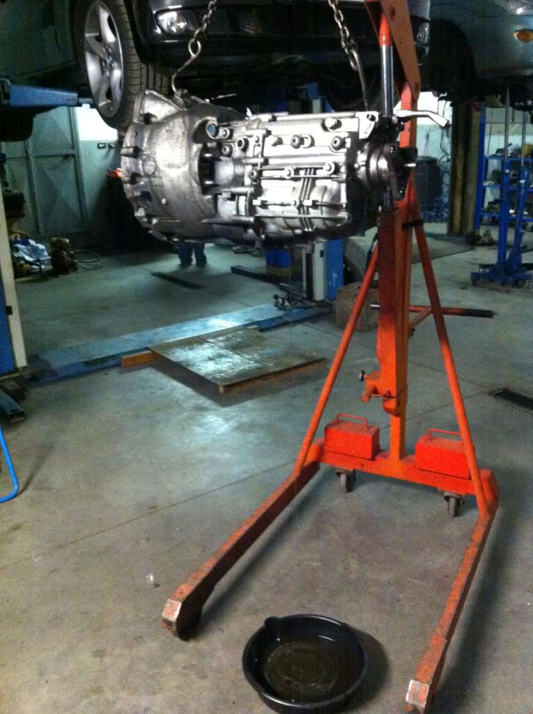

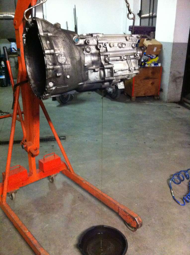

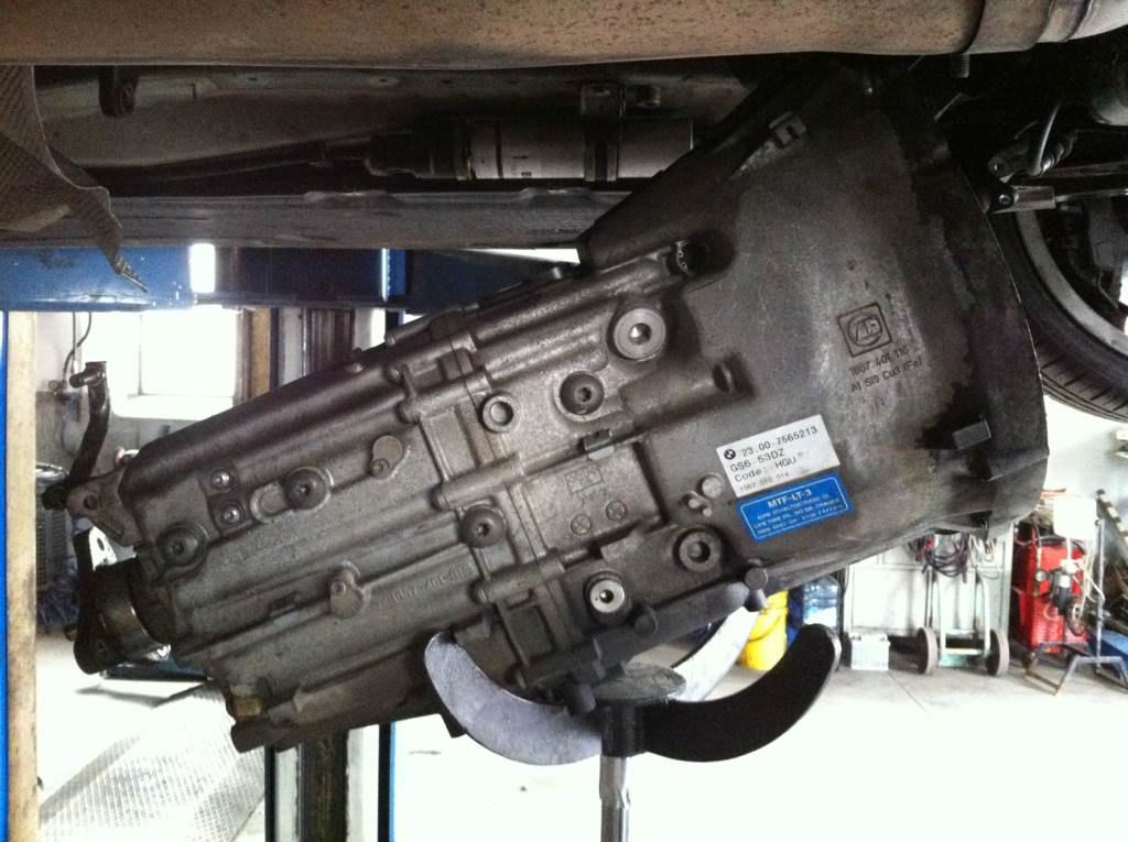

    E il gruppo cambio-frizione.....
    Un bello sbattimento sui 30d con cambio meccanico.... :( /emoticons/sad@2x.png 2x" width="20" height="20" />

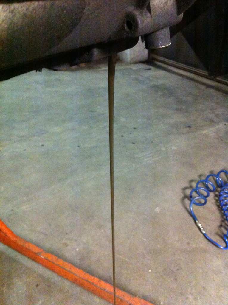

    life time oil!! certo come no
    sai come lavora bene negli anni l'olio dopo aver macinato km con lo sfrido delle ruote dentate che lavorano e si usurano!!

    Ti quoto in pieno Gianlu..... ;) /emoticons/wink@2x.png 2x" width="20" height="20" /> e tanto per capirci, questi scatti che vedi qui sotto immortalano lo stato nel quale si trova il Motul Gear300 75w90 GL4/5 dopo appena 25.000km ed un anno di utilizzo.... Valuta tu! Lo avevo sostituito al tagliando passato, quando acquistai la macchina.... Esausto....

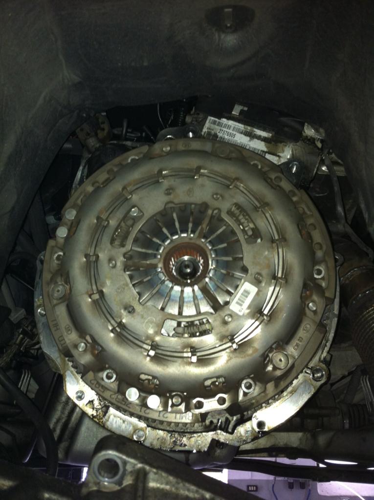

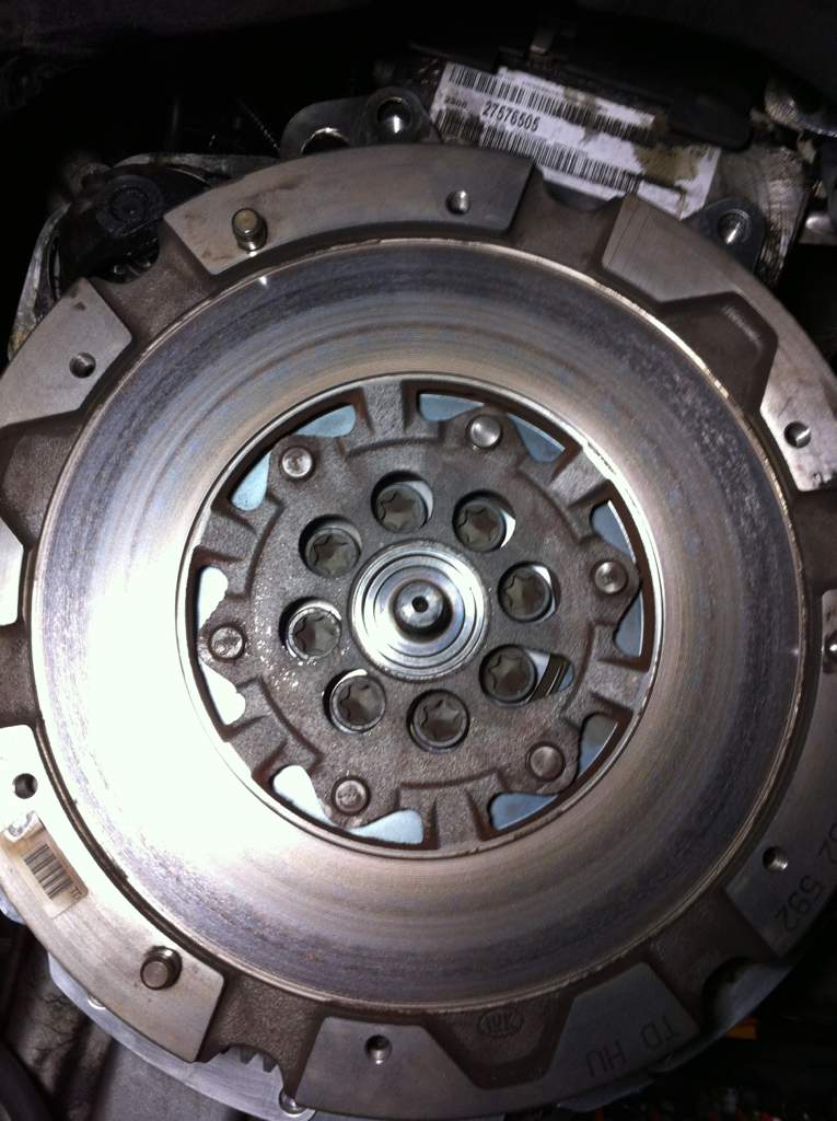

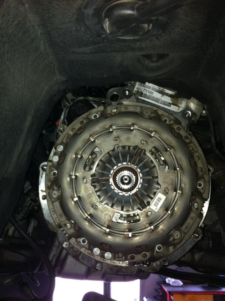

  19. 6 Cyl In Line
    2.346
    63
    27 Giugno 2011
    12.494
    BMW 330d E92

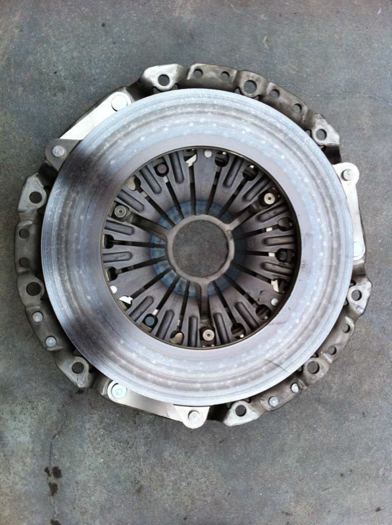

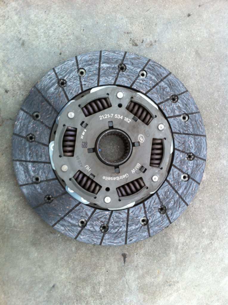

    Il gruppo frizione originale dopo 168.000km. Come tolta dalla scatola! E nuova! :lol:
    Anche il disco stesso, spesso 6 decimi in meno rispetto al componente nuovo! :wink:
    Molto probabilmente il suo limite e proprio attorno ai 57/58 Kgm di coppia, oltre non riesce a trasferire. Il taglio netto e lo slittamento iniziava a circa 2700-2800 giri, quando il 30d fornisce le sue massime prestazioni....
    Eccola, sembra abbia 20.000km..... LUK..... ;) /emoticons/wink@2x.png 2x" width="20" height="20" />
    Anche il volano sembra godere di ottima salute....
