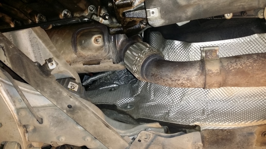

    Buonasera ragazzi:
    Fap originale montato:

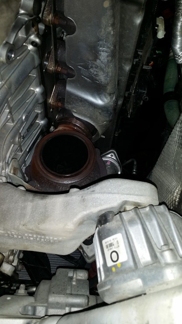

    Vista turbina dopo aver tolto il fap originale:

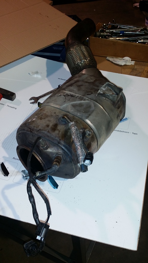

    Fap Originale (pesa un botto):
    Per andare va bene, rimangono 2 errori in centralina relativi al fap e alla pressione di scarico , ma credo sia normale...la macchina gira bene.
    Unica cosa è la puzza e il fumo..mi spiego meglio:
    - Puzza: da scania anni 80 (Ma lo sapevo già lo dicono tutti ), a voi lo fa solo da fredda o anche da calda sta puzza?
    - Fumo, a pieno gas mentre vado non fuma granchè, ma da fermo noto che il fumo è visibile ad occhio nudo....anche a chi ha defappato e basta è cosi?
    Domani se riesco faccio un video, se non sbaglio [MENTION=48318]gianluca_1986[/MENTION] mi ha detto che lui con un catalizzatore messo a metà scarico ha risolto fumo e puzza, corretto? Ora mi informo, nel caso altri metodi per ridurre fumo e puzza?
