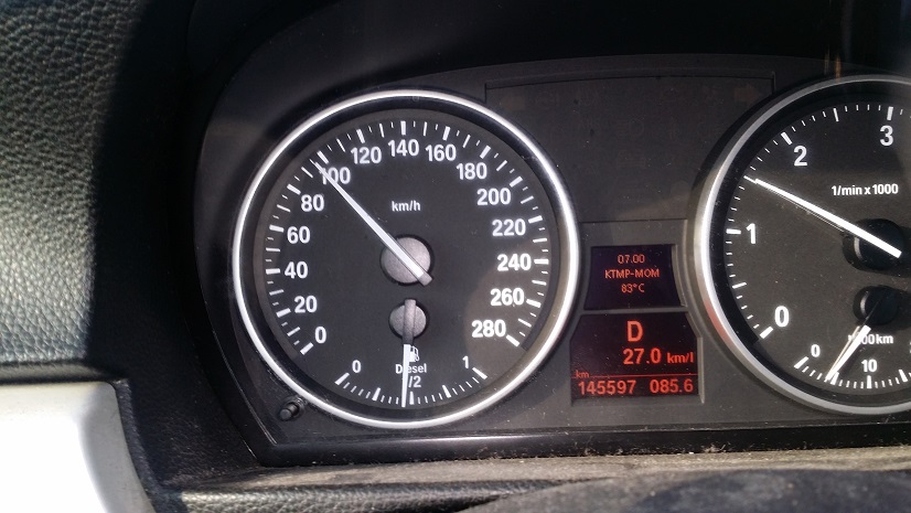

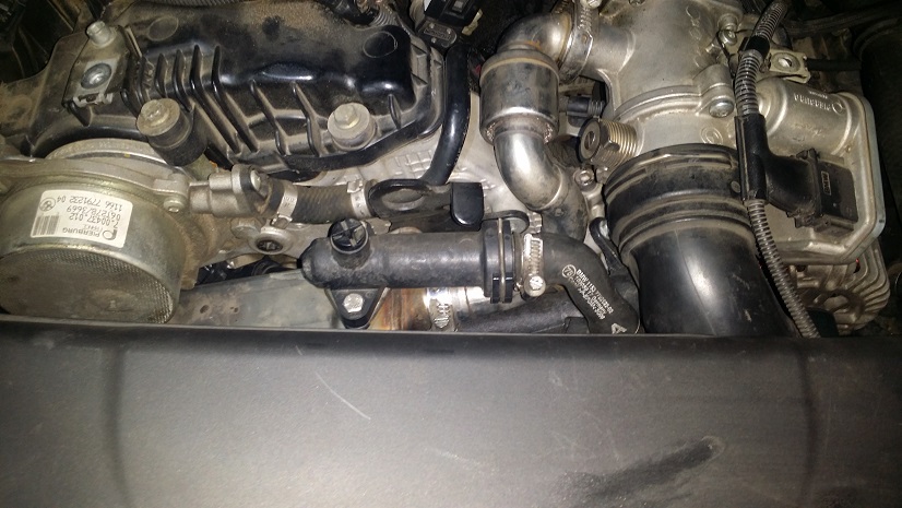

    Aggiornamento ragazzi:
    Montato anche il secondo termostato EGR:
    Prima:
    Dopo con quello nuovo:
    Purtroppo il problema non si è ancora risolto del tutto.
    Ora le temperature mi stanno tra gli 80/85 gradi max...e nelle lunghe discese scende anche a 80......a 90 ci arrivo solo se mi fermo. Cosa altro potrebbe essere? L'unica cosa che mi venga in mente è il nuovo termostato principale che non funzioni bene....

  3. (marzo)
    20.930
    4.216
    20 Marzo 2010
    1.763.613.961
    bmw E87 ex bmw E46
    secondo me non rappresenta un problema
    tieni conto che la temperatura del liquido è un indicatore assai relativo
    una volta che il motore è caldo, e l'olio pure, le dilatazioni degli organi meccanici sono già avvenute, e ben difficilmente potremmo ridurle solo diminuendo la temperatura del liquido di raffreddamento di 10°
    una volta scaldato il motore, potresti viaggiare col liquido a 60°, che meccanicamente non succederebbe nulla
    in camera di scoppio ci sono 800 gradi anche se lo strumento segna 85°
    tuttavia, la ECU quando rileva una temperatura del liquido inferiore ai 70° circa interpreta il fatto come se il motore fosse freddo, appena avviato, e adotta differenti parametri di iniezione
    ma sopra i 70° rilevati, i valori di iniezione sono già quelli normali, quindi non fartene un problema, perchè il motore sta già funzionando come quando l'acqua è a 90° e oltre.
  4. dariox
    dariox Direttore Corse
    1.768
    38
    21 Ottobre 2010
    279.310
    330d e92
    Ti ringrazio per l'intervento.
    Allora non me ne faccio più di tanto un problema, ero preoccupato solo perchè sentendo altri pareri qui nel forum a tutti la temperatura sta tra goi 88 e i 92 gradi se tutto funziona a dovere...Ma se mi dici cosi allora mi metto l'anima in pace :) /emoticons/smile@2x.png 2x" width="20" height="20" />

    Io non mi preoccuperei, anzi meglio una temperatura motore relativamente più bassa che alta....
  6. (marzo)
    20.930
    4.216
    20 Marzo 2010
    1.763.613.961
    bmw E87 ex bmw E46
    per diversi motori dello stesso tipo sono disponibili valvole termostatiche con tarature differenti (a seconda dei paesi di destinazione)
    Potrebbe (e ripeto, Potrebbe) essere che la nuova termostatica sia con taratura leggermente differente dalla precedente
    ad ogni modo hai lo strumento, quindi..
    meglio una temperatura leggermente bassa che alta, come detto.
    (dovrai probabilmente solo attendere qualche attimo in più per raggiungere la temperatura di esercizio)
  7. dariox
    1.768
    38
    21 Ottobre 2010
    279.310
    330d e92
    Si può essere, anche se avevo verificato e tra le caratteristiche la temperatura di apertura è a 88gradi, ma con un minimo di tolleranza puo essere che stia un po meno.. ;) /emoticons/wink@2x.png 2x" width="20" height="20" />
    Magari se un giorno avrò voglia rimonterò quella vecchia e vedrò quella a quanto sta :D /emoticons/biggrin@2x.png 2x" width="20" height="20" />

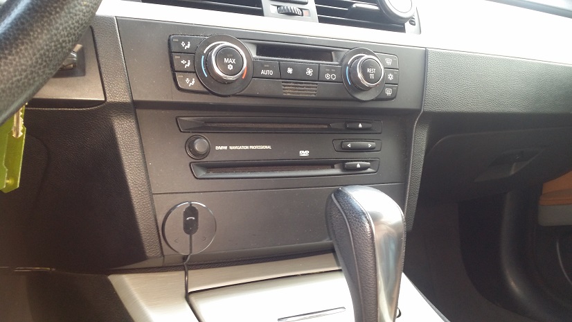

    Ad ogni modo ragazzi ecco 2 foto promesse per la modifica bluetooth da 25 euro:
    E' uno spettacolo, ho fatto passare i fili sotto al tunnel e sbucano dentro il bracciolo. Li è collegato all'accendisigari e all'aux. Il filo che si vede che entra nel posacenere prima o poi lo nasconderò ma già cosi si nota solo se ci si abbassa, ho dovuto fare un microforo nel portacenere per farlo passare sotto al tunnel ;) /emoticons/wink@2x.png 2x" width="20" height="20" />
    Quindi quando si accende all'auto si collega direttamente al telefono via bluetooth e si apre in automatico il player musicale. Questo affare l'ho scelto dopo una lunga ricerca, ad un prezzo irrisorio offre tutto ciò che si potrebbe volere, inoltre ha i bottoni incorporati con cui comandare chiamate vocali e canzoni se si vuole.
    All'inizio volevo metterlo sul volante, con una molla di ritorno per il filo stile cuffie avvolgibili, poi per semplicità e tempo ho fatto come da foto ;) /emoticons/wink@2x.png 2x" width="20" height="20" />
    Ecco il ricevitore:
    https://www.amazon.it/gp/product/B01MSUWCZ0/ref=oh_aui_detailpage_o02_s00?ie=UTF8&psc=1
    Ci sono varie versioni, io ho quella da 25 euro in cui comprendono anche un filtro per l'aux e i disturbi!!!
    In confezione vi danno anche un caricabatterie (Nemmeno malaccio, 2 porte usb da 2A e 1A) inoltre l'adesivo 3M da attaccare alla basetta metallica magnetica (stile supporto da auto per telefoni).
    Le funzioni sono:
    - Streaming bluetooth dell'audio del telefono (canzoni, audio whatsapp, qualsiasi cosa...)
    - Chiamate vocali, si sentono dallo stereo ovviamente, ed il ricevitore integra un microfono sul davanti, dove l'ho posizionato io si sente benissimo e non ho problemi di sorta con le chiamate!
    - Bottoni per cambio traccia+volume+rispondi o aggancia chiamata + chiama ultimo numero + apri assistenza vocale ecc...
    Che dire, con 20/25 euro ho lo streaming bluetooth + le chiamate vocali in vivavoce e mi trovo benissimo ;) /emoticons/wink@2x.png 2x" width="20" height="20" />

    Io l'avrei fatto passare il cavo dietro il tunnel centrale piuttosto che nel posacenere, però i complimenti sono meritati

    Dici verso il motore? Ci ho pensato ma è un casino, nel senso che li dietro è tutto chiuso e non è flessibile, sarebbe stato un "lavorone" farlo passare li... ;) /emoticons/wink@2x.png 2x" width="20" height="20" />

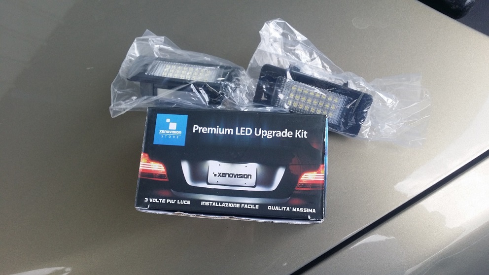

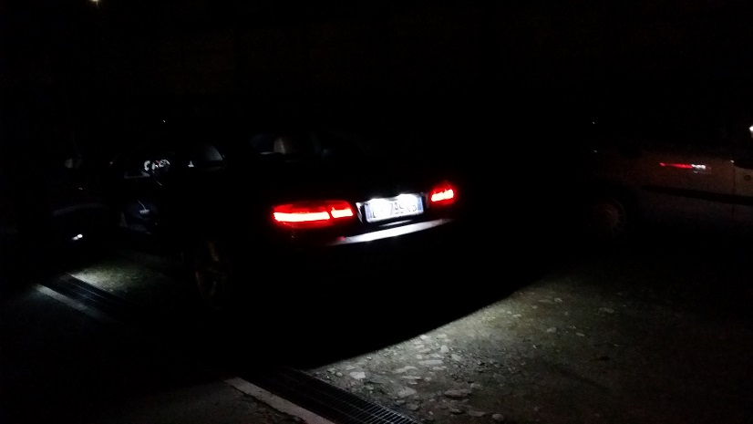

    Arrivate e montate le luci targa da xenovision (15 euro), sono molto belle e fanno una bella luce!
    Metterò poi foto di sera ;) /emoticons/wink@2x.png 2x" width="20" height="20" />

    Le ho anche io da diversi anni. Perfette! Non hanno prezzi da supermercato ma solitamente sono buoni prodotti. Io ho anche il kit LED interno

    Si xenovision è una garanzia! Tra l'altro se guardi su ebay chiedono di piu.....
    Comunque ecco 2 foto fatte al volo, non rendono bene l'idea dal vivo sono molto meglio!!! Per 15 euro non credo si trovi roba migliore...

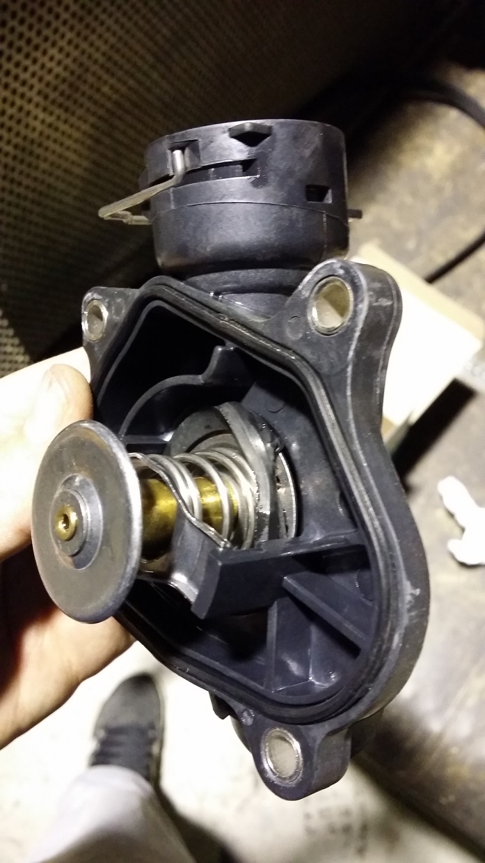

    Inoltre se ricordavate avevo quel problema di temperatura, che anche dopo aver sostituito il termostato stava sugli 82 gradi...e in rilascio anche 80...bene era sempre il termostato principale come sospettavo, oggi è partito del tutto e stamattina l'auto non passava i 55 gradi.
    L'ho sostituito con un altro che avevo nuovo, e questo schifo lo rimando indietro....giudicate voi roba di qualità -.- (1 settimana di vita)
    Se notate la guarnizione si è completamente maciullata, e ha lasciato bella aperta la valvola..
