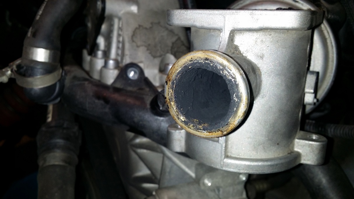

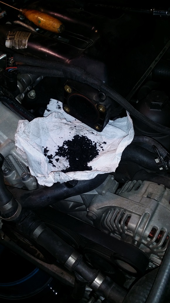

    Aggiornamento:
    Ieri ho montato finalmente la valvola termostatica, perchè la macchina non mi andava mai in temperatura e non rigenerava quindi di conseguenza...
    La temperatura motore non superava MAI i 65 gradi, se non da fermo. Ieri sera ho fatto il lavoro, un po impegnativo e ci sono volute un paio di orette (bisognava smontare anche la ventola radiatore e ho dovuto togliere la paratia inferiore), inoltre ne ho approfittato per dare una pulita alla vavola EGR ed al bocchettone di ingresso nel collettore di aspirazione ( piu avanti magari togliero il collettore e puliro bene dentro anche lui...)
    Di seguito metto qualche foto:

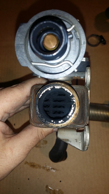

    Tubazione EGR:

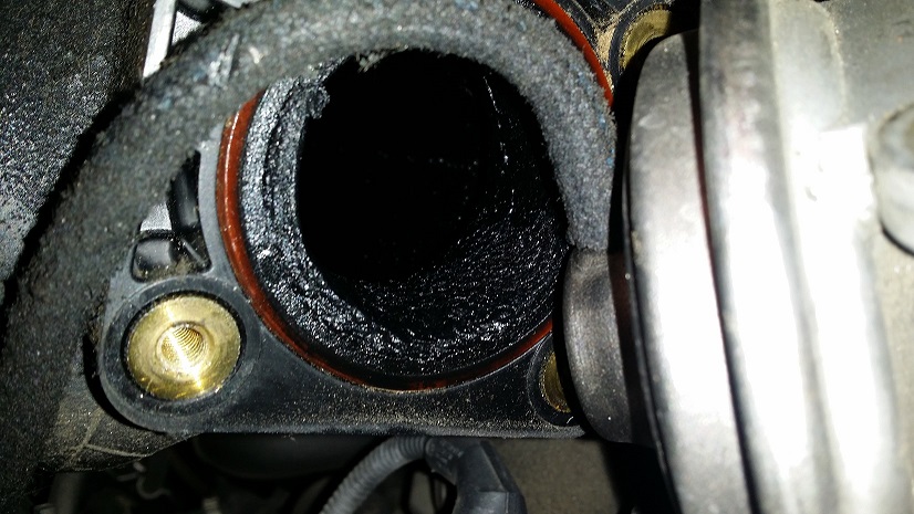

    Ingresso collettore di aspirazione (mammamia...):
    Un po della schifezza tolta SOLO dall'ingresso del collettore di aspirazione:

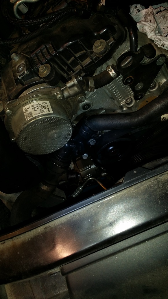

    Una volta tolto il barilotto di raffreddamento EGR dietro troviamo il termostato:

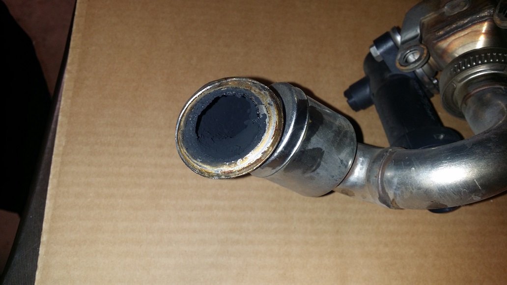

    Uno dei tubi dell'EGR:
    "Barilottino" di raffreddamento egr credo:

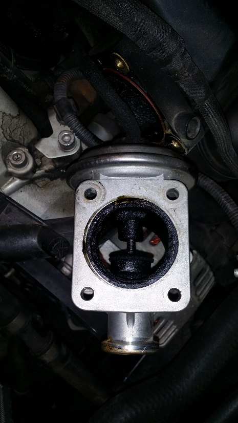

    EGR VERA E PROPRIA:

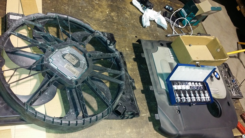

    Ventolone:
    Che dire, stamattina provata un po, adesso le temperature mi stanno sugli 85 gradi finalmente, ma devo ancora provarla per bene.
    Infatti dopo pochi km mi è partita subito la rigenerazione del FAP che finalmente si è pulito...Ora vedrò come andra e se anche i consumi finalmente si abbasseranno.....

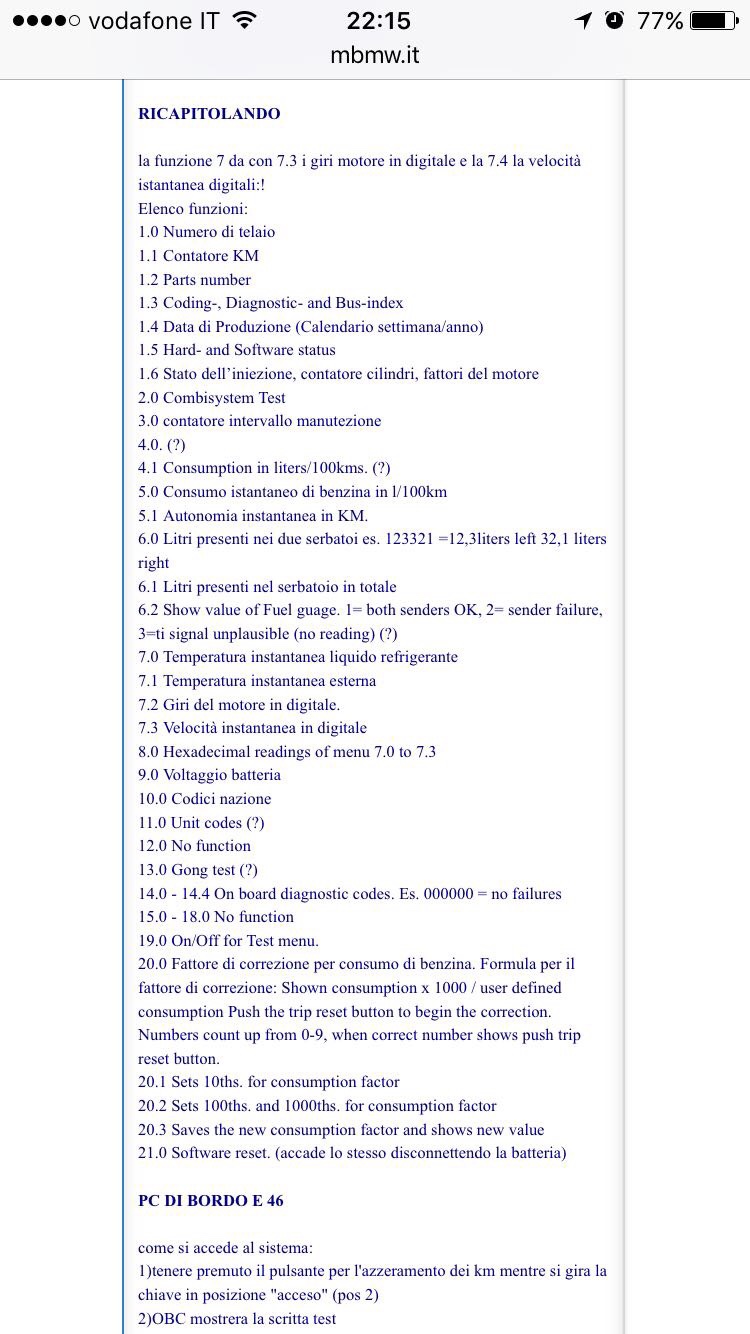

    Bmw 330d e92 finalmente!
    Scusate ma
    Come fate a vedere la temperatura motore?
  16. Lalothecrazy
    Lalothecrazy Collaudatore
    336
    5
    9 Gennaio 2017
    63.616
    Bmw 320d XD e92
    Attraverso il menù segreto sul cruscotto ... se non sai come si fa cerca sul forum che c'è la spiegazione :) /emoticons/smile@2x.png 2x" width="20" height="20" />
    Intanto ...
    Queste sono le varie opzioni che puoi vedere ... posso dirti che il "conteggio chilometri " non è vero , nel senso che non è quella la funzione ..
    Che dire grazie mille molto gentile, peccato non si possa mettere fisso tra i menù del bc, ma bisogna fare la procedura tutte le volte.,,,
