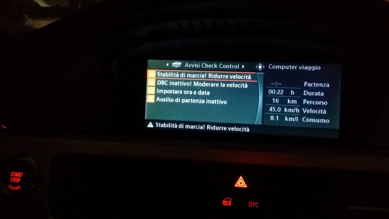

    Ragazzi prima degli up devo risolvere un problema. E' comune da quanto ho letto sulle bmw!
    Ho esattamente queste spie:
    http://www.e90post.com/forums/attachment.php?attachmentid=752705&stc=1&d=1348049104
    Con : DSC / ECC INATTIVI
    CRUISE INATTIVO
    DBC INATTIVO
    E a differenza di molti altri non ho l errore sulle gomme sgonfie...
    Da quello che ho letto ipotesi piu probabili:
    - Pulire disco sterzo SZL che si sporca di grasso
    - Un sensore ABS che non va o falso contatto
    - Centralina ABS
    - Pompa ABS
    - batteria
    Lunedi o martedi dovrebbe arrivarmi il cavo cosi faccio diagnosi e vi dico...
    Per ora sono sempre accese, si accendono appena avvio la macchina!
    Ho misurato la batteria a riposo : 12,34 V, provato a staccarla per 2 minuti dal meno,con solo chiave
    messa, ho fatto check veicolo da kombi e dava check OK!
    Appena acceso il motore sempre gli stessi errori!
    Ho fatto una foto:
    A differenza di altri che hanno appunto anche la spia delle gomme sgonfie..tipo:

    Ma non è il difetto che dovevano sistemarti prima di ritirare la macchina?

    Sisi, esatto! Ha detto che al meccanico aveva fatto pulire tutti i sensori abs, pulire il sensore angolo di sterzata, fatto fare diagnosi e non aveva più dato problemi.... Pero ora sono sempre accese appena accendo ma macchina...
    Pero prima, ho inserito chiave senza accenderla, andato sul service del navi avvisi check e mi ha dato "batteria molto scarica"!
    Mi sapete dire che tipo di batteria comprare? Più che tutto la mia ha quel circuito rossi apposta per il monitoraggio che dialoga con la centralina....

    Leggevo un po in giro discussioni tipo :
    http://www.bmwpassion.com/forum/showthread.php?233374-Batteria-irregolare-abs-e-dtc-inattivi
    Ora mi viene il dubbio perchè la batteria mi sa che è l 'originale 2007...e come ho detto se sto per un po a macchina spenta esce batteria scarica...dovrei avere IBS..
    Ora, per escludere problema batteria, faccio qualche prova..magari collegarcene un altra in serie e vedere se gli errori rimangono quando accendo l auto...Oppure ho letto che ci sono 2 poli nel cofano lato passeggero a cui attaccare un caricabatterie per non lasciarla senza corrente....O ancora con un altra batteria simile e vedere se da problemi..
    Ho letto che a riposo dovrebbe essere sui 12,6v sotto potrebbe dare problemi...Almeno cosi prima che mi arrivi il cavo faccio 2 prove..

    - non giocare con batteria mettendo addirittura in serie perchè raddoppi la tensione (casomai in parallelo) comunque da non fare.
    - prendi una batteria nuova e deve essere uguale di tecnologia ( AGM o normale)

    Si intendevo in parallelo mi sono spiegato male...ma meglio se ci metto proprio un altra batteria ;) /emoticons/wink@2x.png 2x" width="20" height="20" />

    Per me se vai da un elettrauto o se sei capace da solo con un bel tester vedi subito

    Ho fatto sia con tester, che collegando un caricatore sotto carica dai poli sul cofano anteriore, al cambiare proprio batteria stesso problema!
    Oggi però mi si sono spente da sole per tutto il giorno, andava anche il cruise tutto a posto...e stasera mi si sono riaccese xD /emoticons/laugh@2x.png 2x" width="20" height="20" />
    Appena mi arrivo il cavo faccio diagnosi e vediamo che esce :) /emoticons/smile@2x.png 2x" width="20" height="20" />
