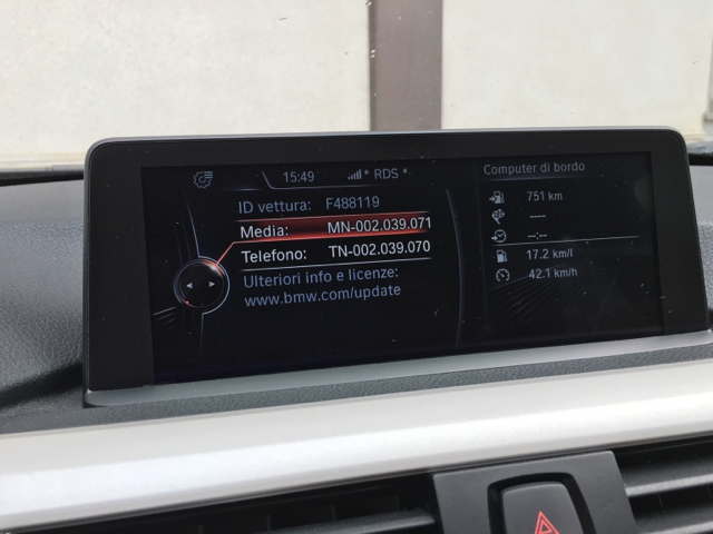

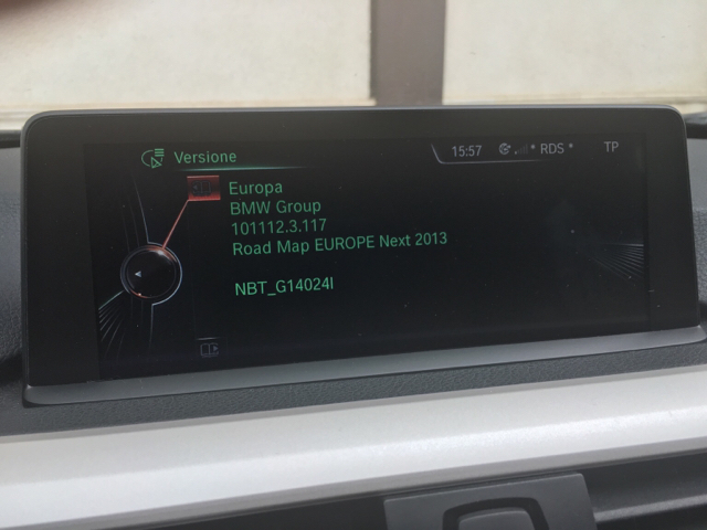

    [​IMG][​IMG]
    Ecco qua ora mi sai dire di più,grazie

    Hai il nuovo NBT. Svista mia, ero convito avessi una F30 (berlina). Sorry... Hai l'F31, quelle sono uscite fin da subito col nuovo NBT.
    Puoi attivare i video da USB anche in movimento. Penso che lo sblocco in movimento possa essere fatto anche per la TV.
    Per farlo però bisogna codificare l'auto cambiando dei parametri tramite software ESYS + cavo ODB2 ENET per collegare il pc all'auto. Qui trovi un thread sull'argomento: http://www.bmwpassion.com/forum/showthread.php?266867-E-SYS-software-codifica-nuovi-modelli-Proviamo-a-conoscerlo-ed-utilizzarlo/
    Per l'aggiornamento mappe puoi farlo usando il software ESYS + una "utility" per attivarle ma qui non dico altro..... [-X
