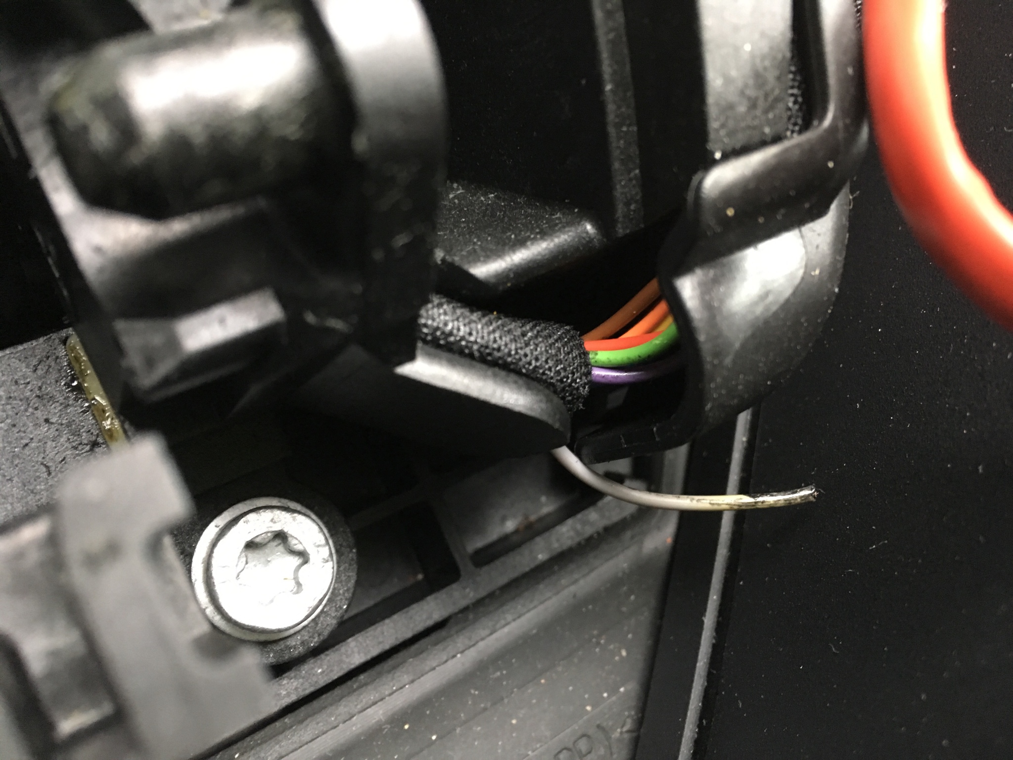

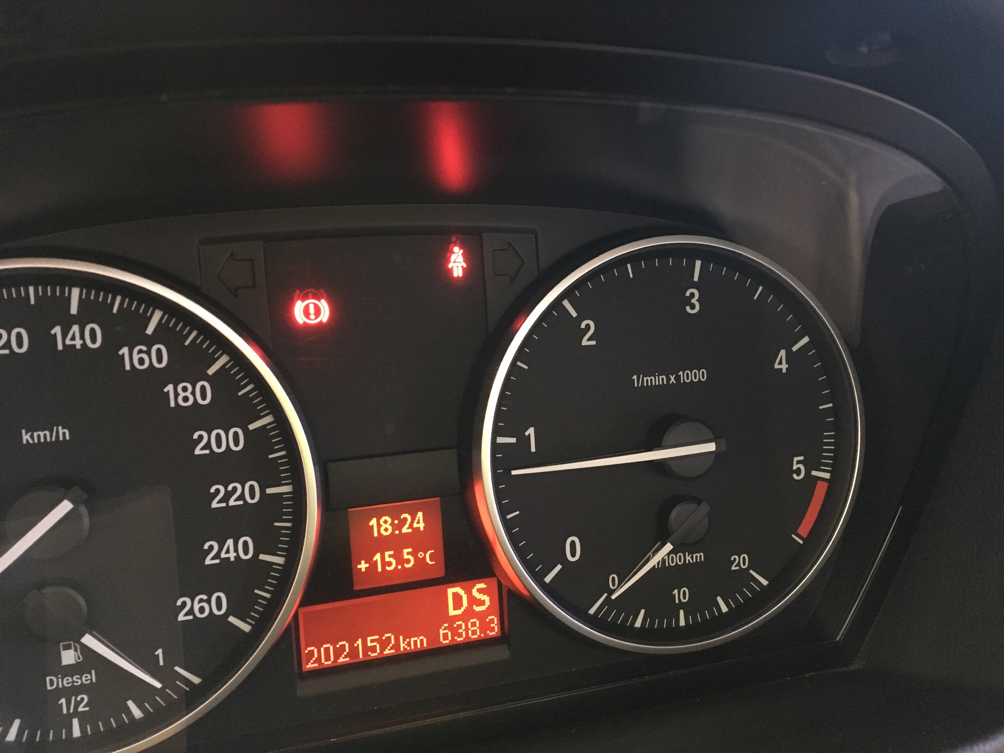

    Oggi purtroppo giornata no... Metto in DS e niente la macchina non riceve e non si illumina nemmeno il led sul piantone del cambio, arrivo a casa e smonto
    Muovo un po' di cavi e insomma si è rotto quello bianco, probabilmente a forza di metti e togli da D Ala DS...
    Spero di risolvere in fretta...

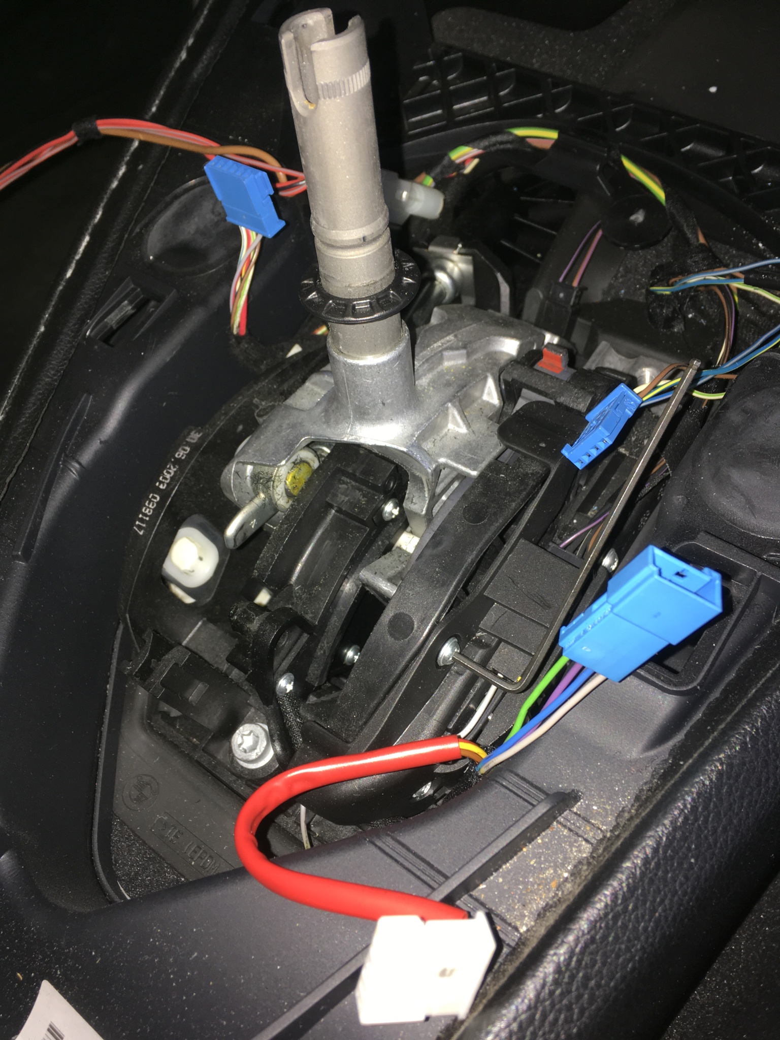

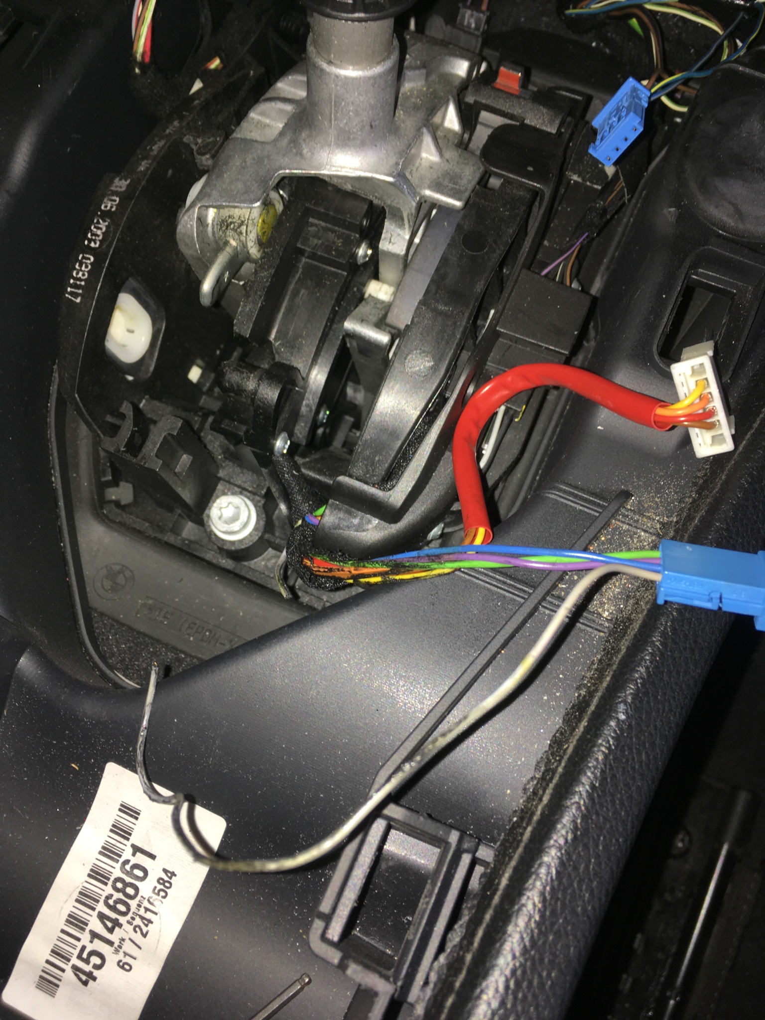

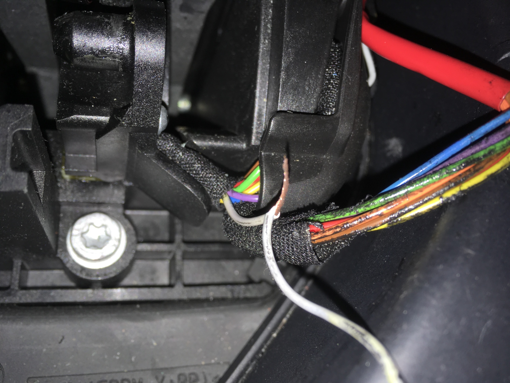

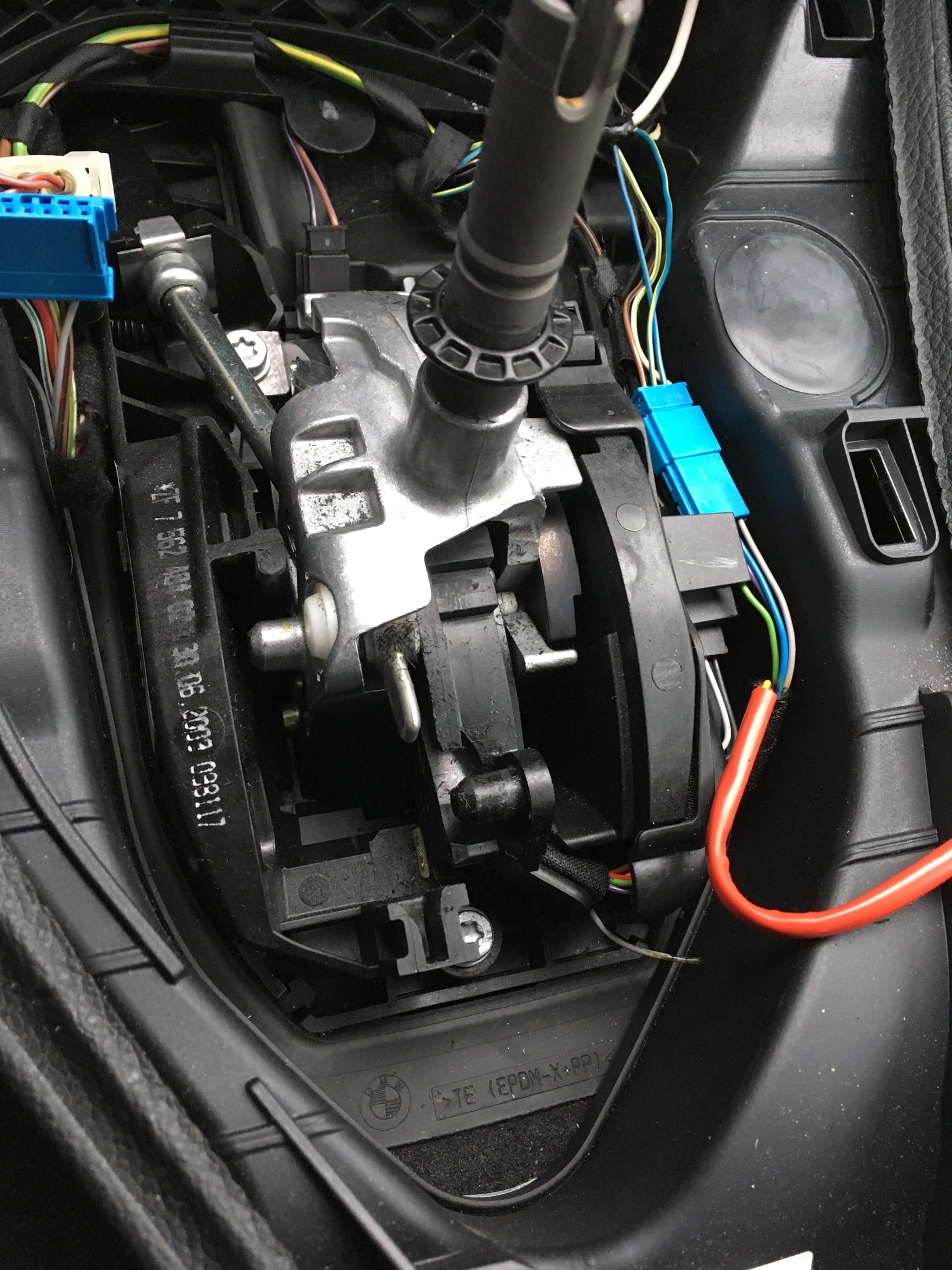

    Problema risolto... E piccola guida.
    Come già detto mettendo in DS rimaneva in D, mentre mettendo in M dopo pochi secondi tornava in D..
    Ergo:
    Aperto tutto, staccati tutti i connettori, individuato cavo bianco rotto, tagliata parte di quella maledetta guaina avvolgi cavi, sfilato altra parte del cavo bianco in modo da poterlo ricollegare
    Spellate e ricollegate le due estremità, sigillate con nastro isolante. Inutile provare il funzionamento ora perché rimane da collegare gli altri cavi.
    Una volta ricollegato tutto funziona perfettamente.
    Aggiungo che non c'è da svitare nessuna vite, basta portare fuori la massa di cavi e si lavora agevolmente, non tirare troppo forte la parte di cavo nella guaina per tirarlo fuori, piuttosto recidere più guaina.

    beh, bel lavoro insomma....
    i fili avresti dovuto giungerli in orizzontale e non in verticale. poi avresti dovuto saldarli per una tenuta top ed infine (ma bisognava metterlo prima di giungerli) avvolgere la saldatura con della guaina termorestringente.

    I fili giunti in verticale secondo me tengono molto di più... Inoltre dato cge saranno sempre fissi li dentro non c'è pericolo che si stacchino, purtroppo non ho nessun attrezzo per saldare con precisione, sono un elettricista alternativo :D /emoticons/biggrin@2x.png 2x" width="20" height="20" />

    la giuntura in questo caso orizzontale viene meglio perchè non accorci i fili, e poi una volta saldata non da fastidio e resta "pari" il filo come gli altri.
    mentre qella verticale, accorci i fili e poi scusa, come non ce pericolo che sis tacchino li dentro? se si è rotto una volta può farlo la seconda.
    comunque si se uno non ha mezzi è gia tanto abbia risolto il problema

    Penso si sia rotto per il continuo metti/togli da D a DS, in questo modo il cablaggio si estendeva e accorciava di un cm, ma moltiplicato centinaia di volte deve averlo rotto, è vero che accorci i fili ma rimangono molto più legati se fatto senza saldature. E poi per fortuna come dalle foto di cavo ce n'è
