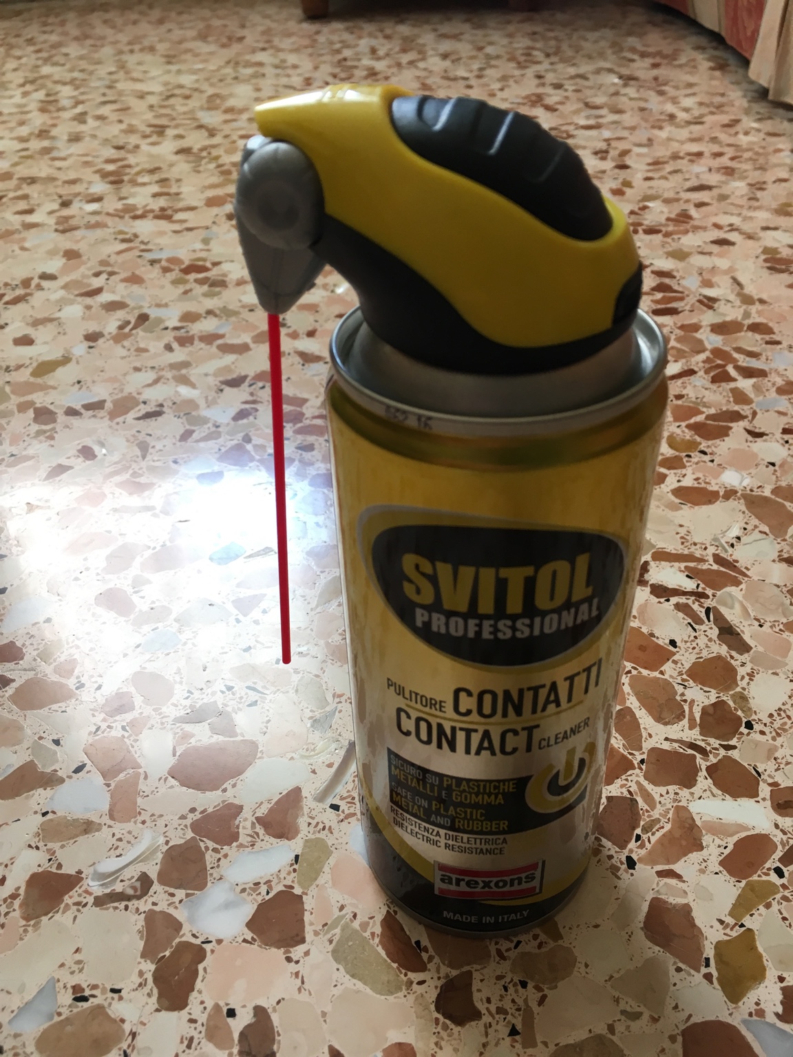

    Oggi per quel poco di tempo libero che ho avuto ho effettuato la pulizia del debimetro seguendo la guida dettagliata e completa di [MENTION=42447]salpone[/MENTION] il quale ringrazio vivamente e stasera se mi daranno finalmente la possibilità darò una bella rep+. Sinceramente non lo ho trovato sporco, anzi, sembrava nuovo, nonostante la macchina abbia 196K km dubito sia mai stato fatto.
    Per pulirlo è stato utilizzato questo prodotto [​IMG]
    Buono ma se utilizzato eccessivamente tende ad ungere
    Al termine una bella passata di aria compressa e rimontato il tutto.

  8. salpone
    14.722
    2.713
    12 Gennaio 2012
    praia a mare
    294.177.112
    320d E92 Msport
    io dopo consiglio di [MENTION=43166]Giustyle[/MENTION] ho aperto la griglietta piccola e pulito direttamente spruzzando su di esso. poi la griglietta va reincollata.

    BMW 320d e92
    Ho visto che hai fatto un lavoro più accurato, ma vista la fragilità dei gancetti della griglietta non mi sono fidato. Piuttosto ora devo sistemare meglio il coperchio di plastica sopra il motore che vibra troppo amplificando il rumore. Come se l'N47 non ne facesse abbastanza

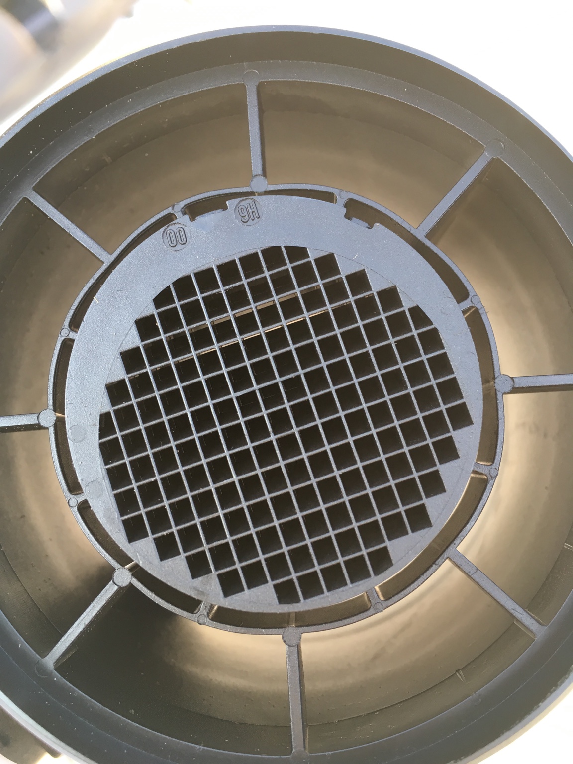

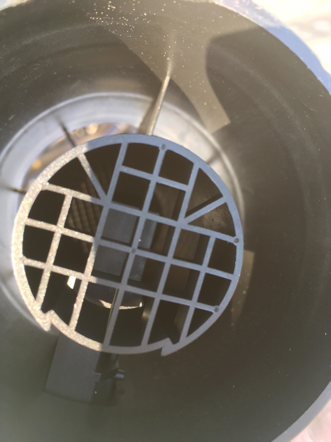

    Il debimetro prende aria post filtro.. mica ti puoi aspettare fango o detriti.
    Devi togliere la griglietta altrimenti é come non pulirlo.. devi spruzzare all'interno del piccolo sensore NON dove passa l'aria (quella é già pulita come ti dicevo)

    BMW 320d e92
    Be fanghi o pezzi di qualcosa non mi aspettavo di certo, però un po' più di morchia si, appena avrò tempo allora farò il lavoro più specifico! Grazie

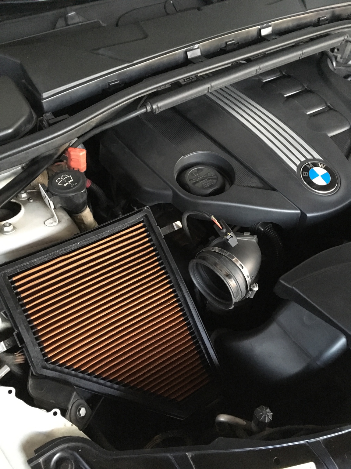

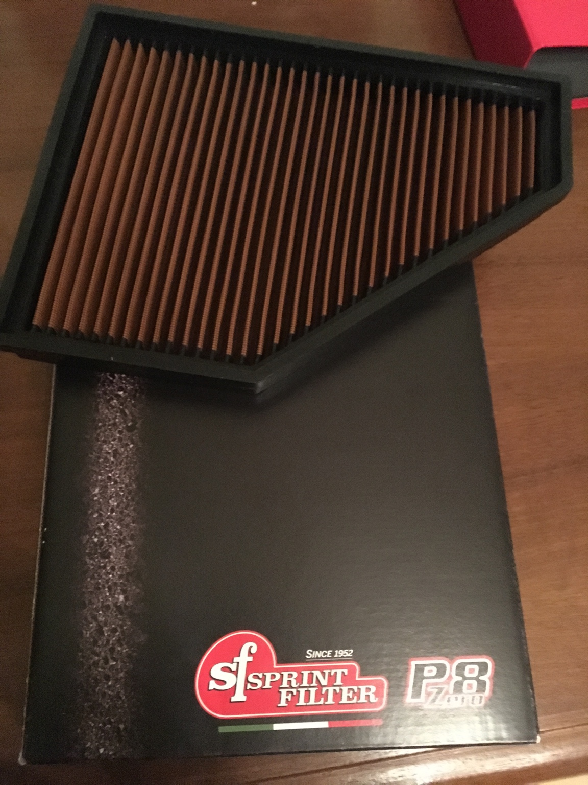

    Finalmente oggi arrivato Sprintfilter...
    Molto sorpreso dalla qualità onestamente, domani si monta buttando via quello in carta!!

    BMW 320d e92
    Finalmente montato sprint filter. Non so se è suggestione o cosa ma nell'arrivare a 220 oggi mi è sembrata più rapida l'auto. Un po' di rumore in più lo fa. Ma lo si nota solamente subito dopo il montaggio, poi la differenza è talmente minima che tende a sfumarsi. Molto molto molto soddisfatto. Quello di carta? Bruciato [emoji2]
