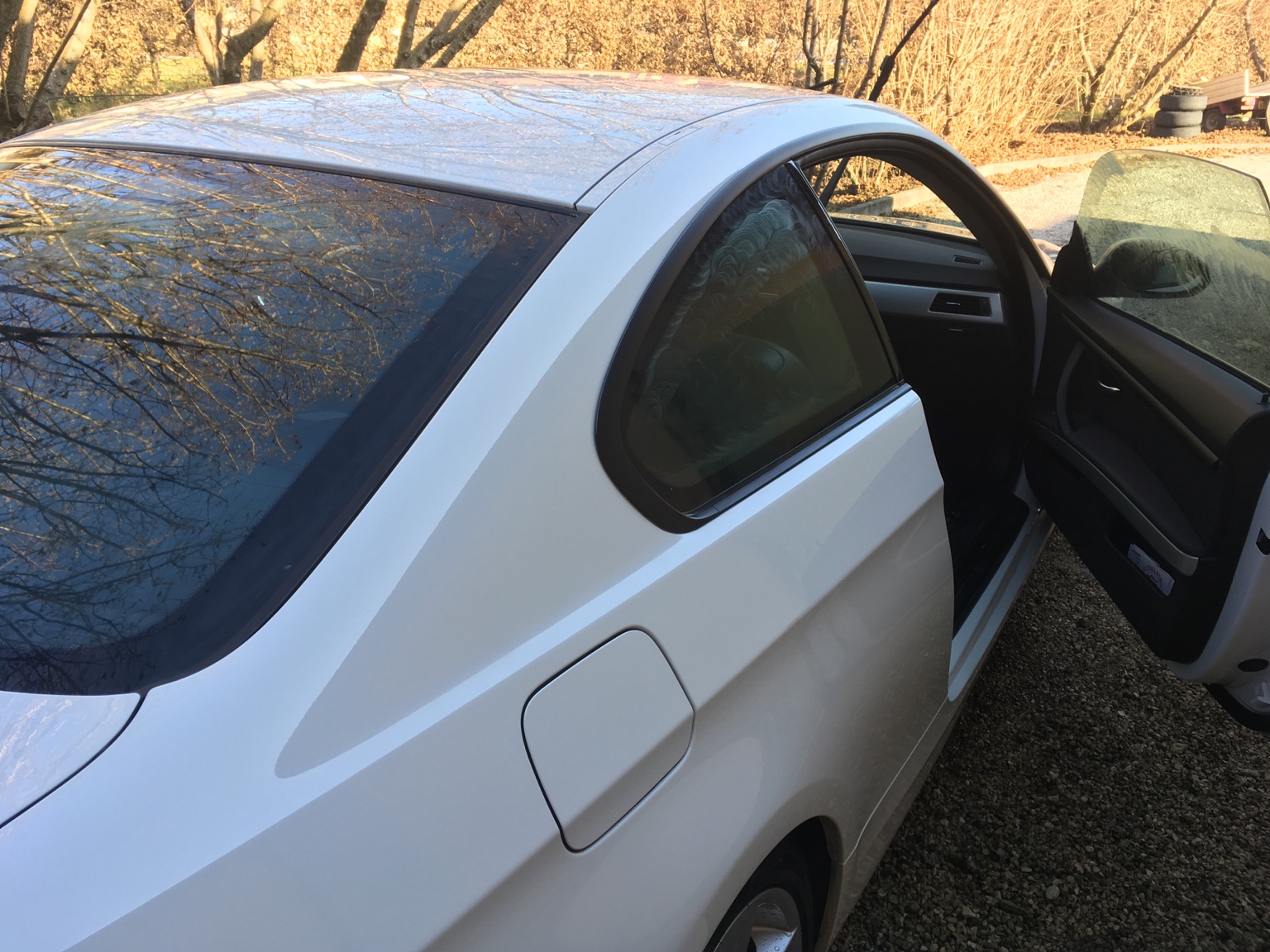

    Oggi applicazione g4 e g5 anche sui vetri laterali e lunotto posteriore. Purtroppo non ho avuto ancora l'occasione di testare il parabrezza trattato (non ha ancora piovuto dalle mie parti), tuttavia si ferma molto meno sporco del solito. Ma la polvere persiste comunque. Basta una passata leggera con un panno in microfibra e viene via benissimo.
