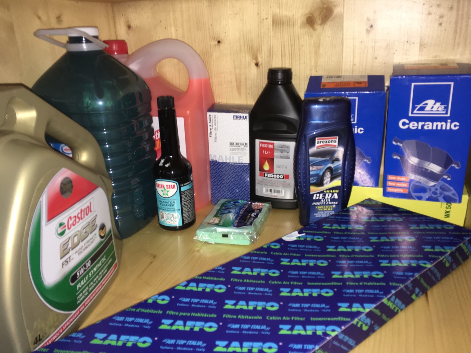

    Resoconto dei lavori effettuati, prime impressioni a caldissimo, e qualche consiglio che fino ad ora non ho mai avuto la fortuna di leggere in questi forum.
    1. Svuotamento liquido radiatore e sostituito con acqua demineralizzata (€2) più prodotto specifico della green star (€ 15), costo necessario € 17
    2. Sostituzione liquido refrigerante con liquido motul waterfree (specifiche nelle foto precedenti). Costo necessario €20
    3. Filtro aria sprint filter (in arrivo per prima metà di gennaio) €83
    4. Filtro abitacolo ai carboni attivi (after market) €20
    5. Sostituzione Olio freni con Olio Ferodo €6
    6. Sostituzione Filtro olio motore (after market) (€15) e sostituzione olio motore con Castrol Edge 5w-30, 7l (avanzati) (€80) costo totale necessario € 95
    7. Sostituzione filtro gasolio con filtro gasolio MANN €30
    8. Ferodi anteriori e posteriori della ATE Ceramic (€200) più sostituzione sensore usura freni ant+post (€35) costo totale €235
    9. Sostituzione Filtro olio cambio automatico (€120) e sostituzione olio cambio automatico (€17,94 x 10) e Manodopera applicata per l'intervento (€98). Costo totale € 398
    10. Manodopera per tutti gli altri interventi €131.
    Costo totale tagliandone 194.500 km € 1.035. (Possiamo togliere 35 euro tra arrotondamenti vari)

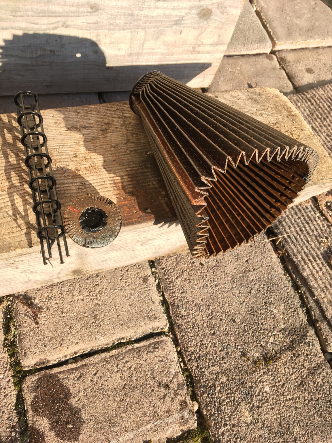

    Filtro gasolio dopo 70k km. Direi che era proprio ora...
  12. salpone
    14.731
    2.717
    12 Gennaio 2012
    praia a mare
    294.177.116
    320d E92 Msport
    ma hai quello cilindrico in metallo?
    lo hai smembrato
  13. Giovanta2
    Giovanta2 Secondo Pilota
    708
    15
    13 Marzo 2015
    101.764
    BMW 320d e92
    Sisi quello della mann. Esatto, taglaitauna estremità il filtro si sfila e poi lo ho ulteriormente aperto [emoji3]

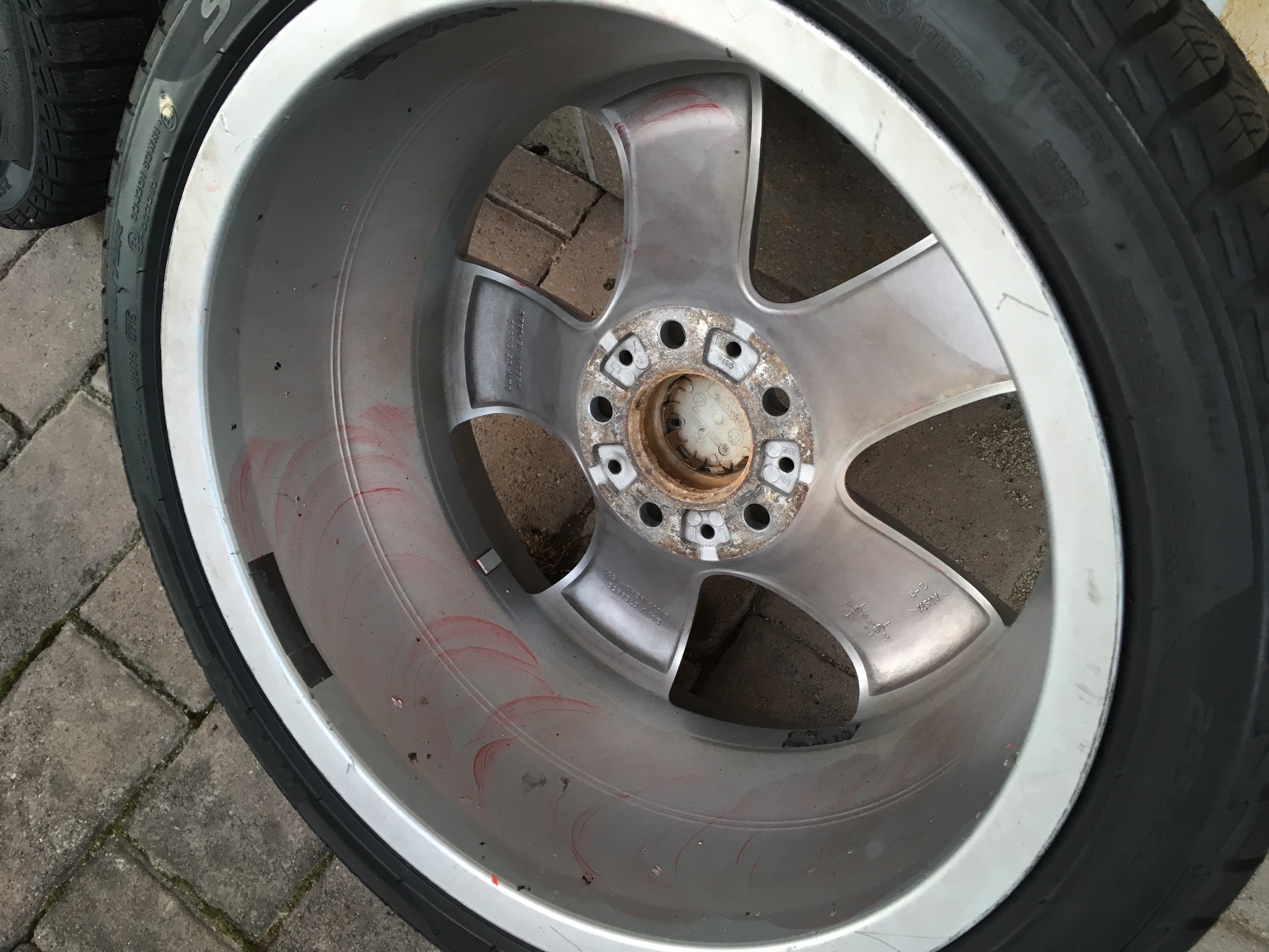

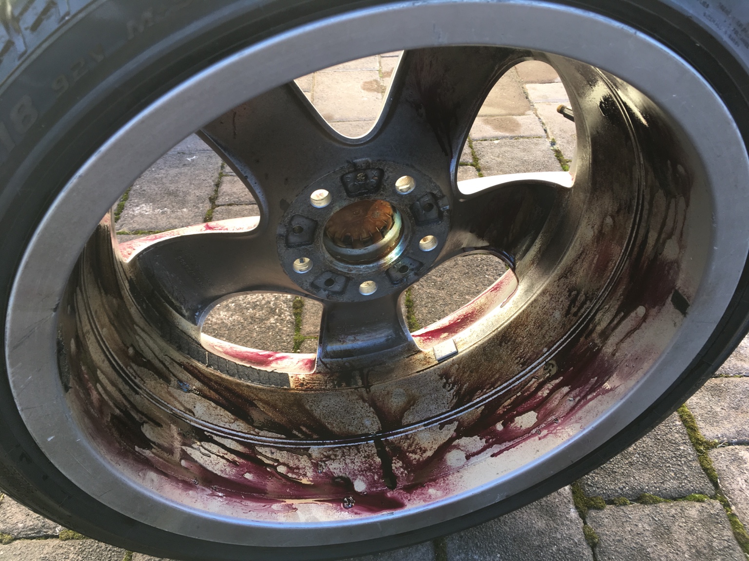

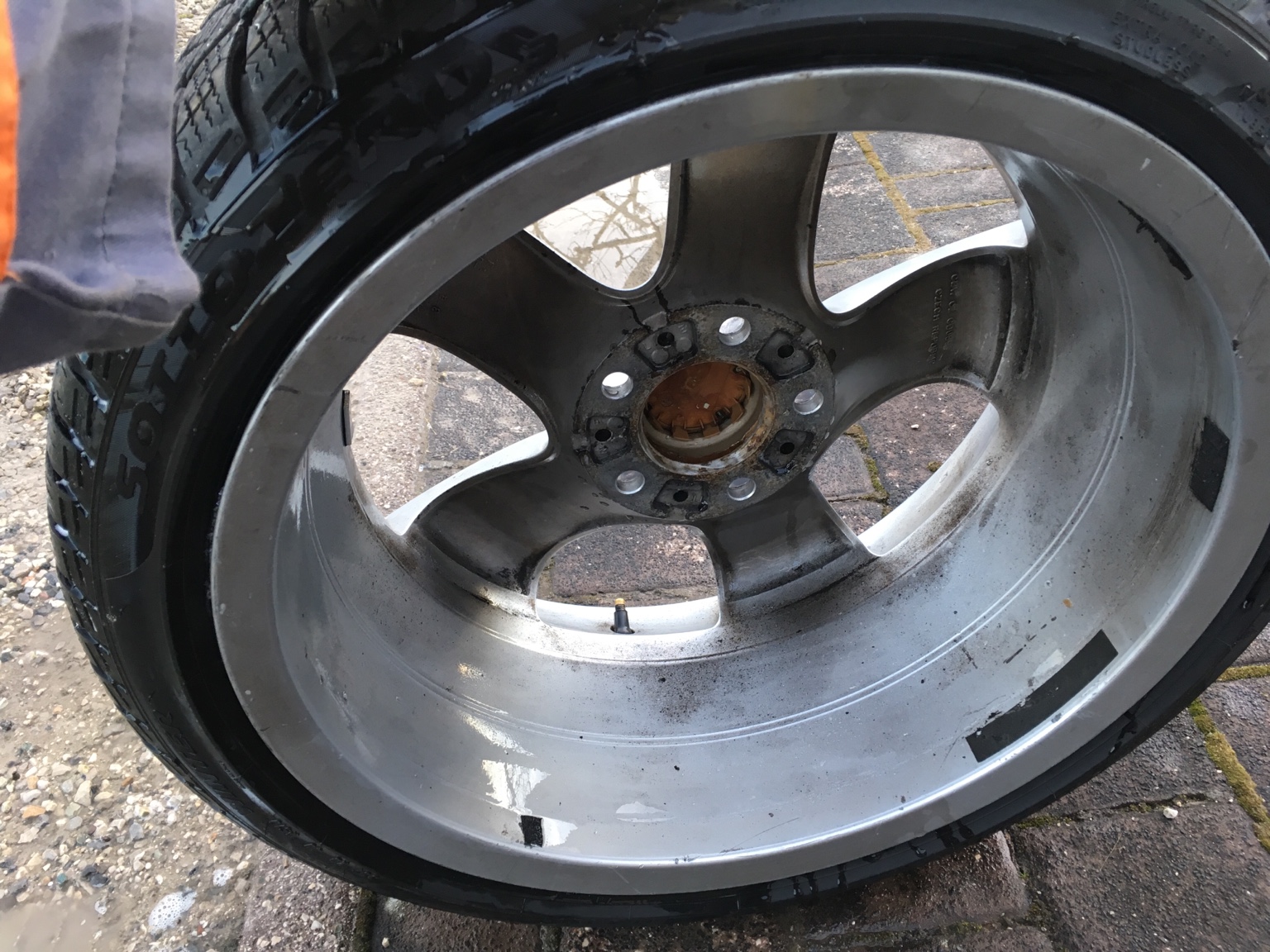

    Ieri ho deciso fi montare le invernali, e approfittando del regalo della "la cura dell'auto" ho provato iron x per rimuovere i residui ferrosi dai cerchi originali Bmw.
    Il peggiore si presentava così:

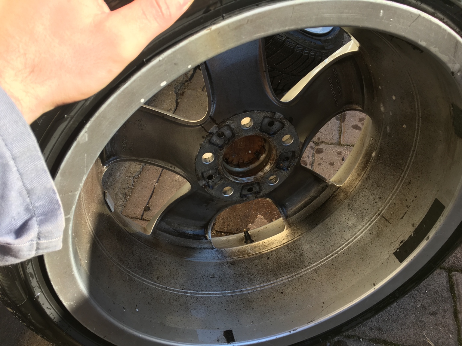

    Qui durante l'applicazione di Iron x
    E qui il risultato dopo 3 trattamenti sul cerchio (veramente impressionante la quantità di residui su un cerchio anteriore di 7 anni e circa 160.000 km

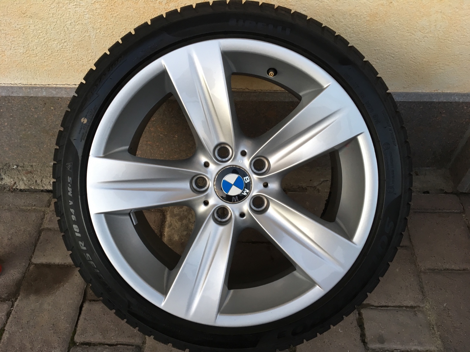

    Applicazione cera per cerchi
    Rimozione cera e applicazione T2 consigliato da salpone

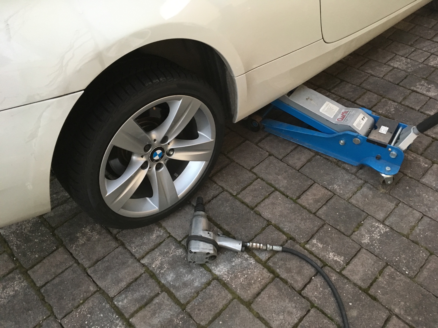

    Montaggio ruote con pirelli sottozero 3

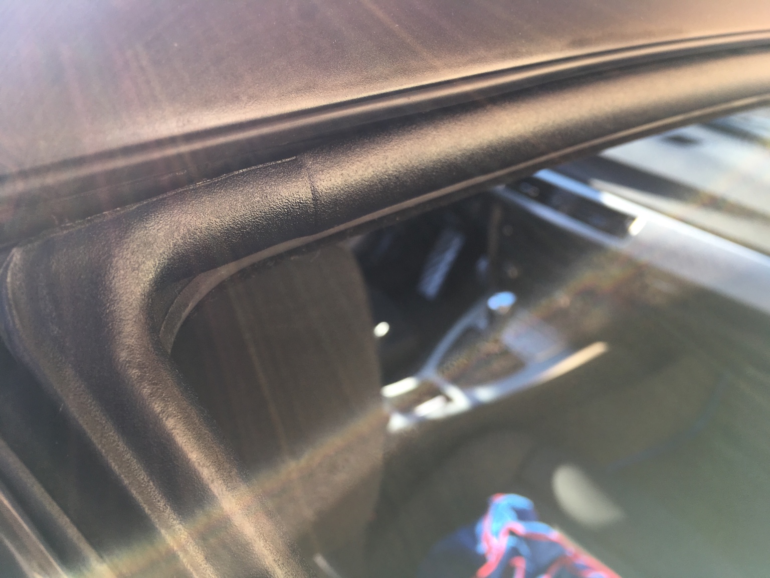

    Applicazione del T2 su tutte le guarnizioni portiere e motore (non le fa tornare nuove ma sicuramente le rigenera molto)

    Consigli? Molti.
    Se comprate iron x compratene almeno mezzo litro. Una boccetta a spruzzo da 50 ml basta a malapena per finire perfettamente 4 cerchi.
    Applicatelo all'aperto, e se ce la avete usate una mascherina. Il prodotto si asciuga molto prima dei 5 minuti consigliati. Quindi tenetevi pronti con acqua e spugna/spazzola. Dove vedete viola c'è ancora prodotto sfruttabile. Distribuitelo con una spugna sul cerchio come meglio credete finché nom diventa marrone. A quel punto sciacquare.
    T2 di gTechniq. Su idea di [MENTION=42447]salpone[/MENTION] applicatelo meglio sotto il sole in modo tale da permettere lasciugatura rapida e poter farne più applicazioni. Io sono alla quinta ma secondo me si può ancora fare di meglio. Abbondate col prodotto tranquillamente.

    Grazie mille ad entrambi [emoji4] purtroppo però sento di aver fatto un lavoro non dico a metà.. Ma quasi. Oggi vedo quanto prodotto mi rimane sui cerchi estivi, poi quando ri smonteró le imvernali vedrò se acquistare nuovamente del prodotto iron x per tirarli nuovi, oppure se mi sarà sufficiente quello avanzato oggi.
    Comunque dopo circa 500 km ho notato che le ATE Ceramic sporcano veramente poco [emoji2] (oltre al fatto che molto sporco presente è dovuto alla strada) ma oggi verificheró meglio i cerchi
