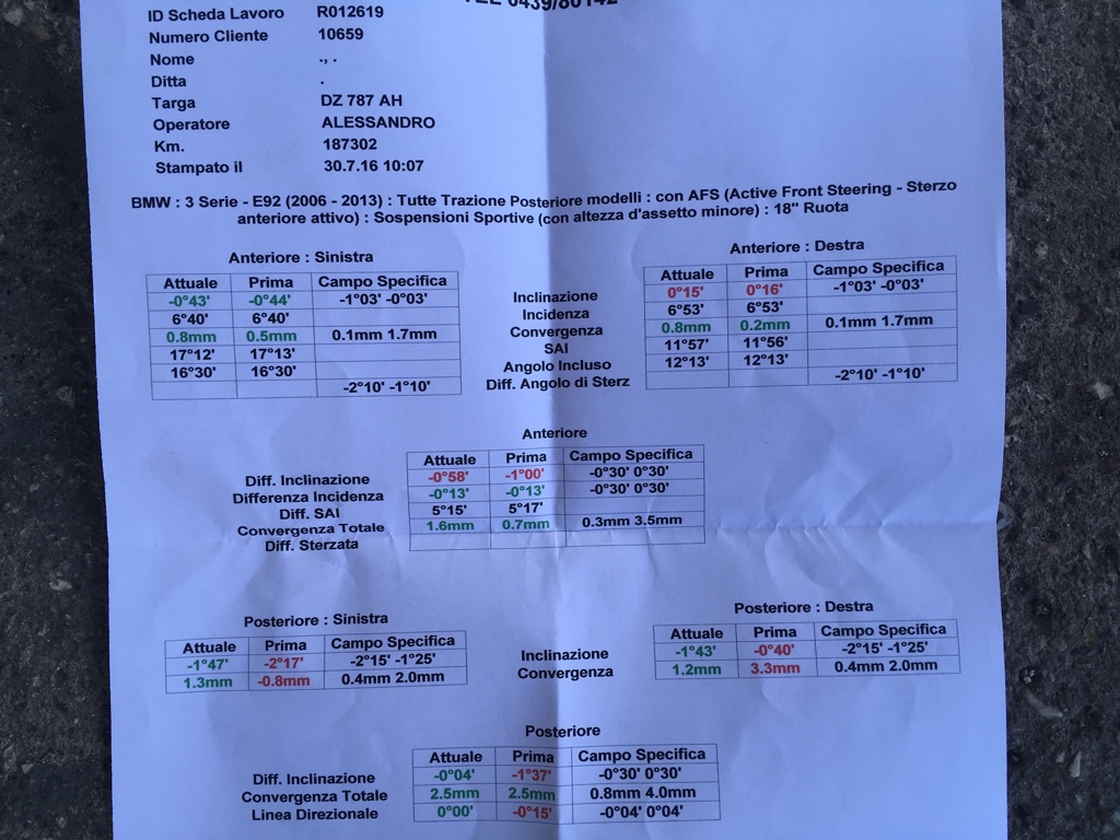

    Risultati convergenza

    Non sembra messa male!
    Semmai hai un po' di campanatura positiva sull'anteriore destro

    Sisi ma li probabilmente è colpa di un pezzo di ammortizzatore da sostituire molto probabilmente. Ora non resta che macinare km e vedere l'auto, i pneumatici nuovi sembrano andare piuttosto bene ma penso di aumentare la pressione verso il limite perché li sento un po' troppo morbidi

    Penso anch'io che possa essere una questione di ammortizzatore.
    Ottima idea tenere i pneumatici non runflat con un paio di decimi di bar in più

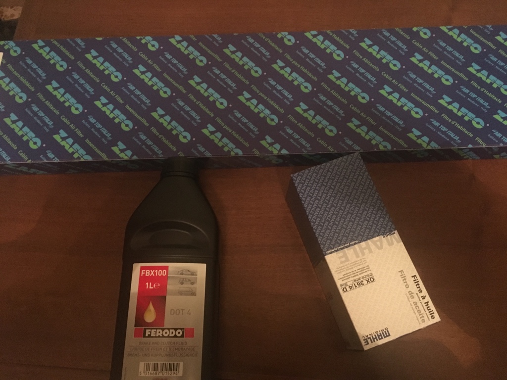

    Presi
    Olio freni ferodo (mi basta 1l?) 6€
    Filtro abitacolo carboni attivi e filtro olio motore 35€
    E poi non ho saputo resistere, chiesto preventivo a rivenditore italiano ATE ceramic. Risultato 125 più iva per l'anteriore e 125 più iva per il posteriore.
    Ordinate tramite venditore ricambi di fiducia dovrebbe spuntarmi un prezzo ancora inferiore.
    Ora, calcolando che ho già il filtro gasolio in casa dovrebbe mancare solo filtro aria (ancora indeciso)
    E liquido radiatore waterfree della EVANS (110€ per 5 litri)
    In attesa del preventivo per tutti gli interventi da eseguire, speriamo bene.
    Ho chiesto inoltre un preventivo per il cambio olio al cambio automatico
