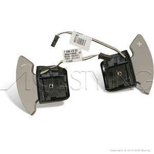

    ma x modificare i paddle bisogna x forza tirare giù il volante?
    io ho già i paddle e volevo però mettere quelli M3. premettendo ke dovrei invertire il filo del paddle sinistro x poter scalare nel modo corretto, si possono montare i paddle sul meccaniscmo ke già ho, rimuovendo le levette ke sono ora installate?

    In un caso o l'altro devi comunque smontare l'airbag

    224.282
    E93 330d
    Tirare giù il volante no,ma l'airbag si, e il "problema" è quello.....mettere le levette sul meccanismo dei "doppia funzione" chiamiamoli,nn si può,sn diversi...e poi nn penso che si trovano solo le levette ma tt il blocco completo

    BMW 335i E92 Futura. Ex 330Cd Futura E46
    l'airbag si, chiaramente.. però visto ke devo cambiare il trim del volante mettendolo in carbonio volevo fare tt e due le cose...
    su internet cmq si trovano solo le levette x i paddle M3.
    però se il meccanismo è diverso c'è ben poco da fare..
    c'è da fare adattamenti o basta smontare il vecchio e collegare il nuovo?

    Fai il tentativo...prendi le levette se la spesa è bassa e prova vedi se va bn il meccanismo...la parte sotto cambia quindi penso pure il meccanismo

    i meccanismi costano sui 350€ la coppia!!! nn è poco!! ](*,)
    devo vedere se qualke rottamaio li ha!! :D /emoticons/biggrin@2x.png 2x" width="20" height="20" />

    No no aspetta!!!!! Mi sa che nn stiamo parlando della stessa cosa!!!!!

    Guarda qui
    Sono i dkg, messe poi anche sulle lci mi sembra... Comunque stesso funzionamento delle M3
    http://www.subito.it/vi/139038287.htm

    Questi non sono DKG: sono le restyling. Versione successiva ai doppia-funzione, abbandonati su tutte le vesioni.
    Gli M3/DKg (che sono la stessa cosa) sono questi:
