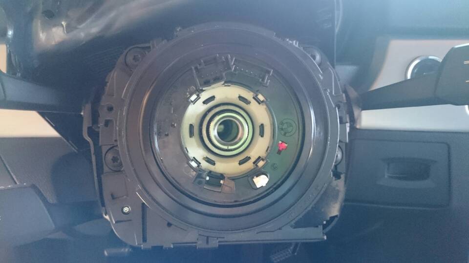

    Ma dove si infilano i cavetti dei paddle??
  12. Giustyle
    10.303
    515
    14 Febbraio 2012
    5.912.556
    Bmw X5 F15
    4 e 6 del connettore a destra.. ma devi infilare nella femmina non nel maschio!!! :D /emoticons/biggrin@2x.png 2x" width="20" height="20" /> :D
