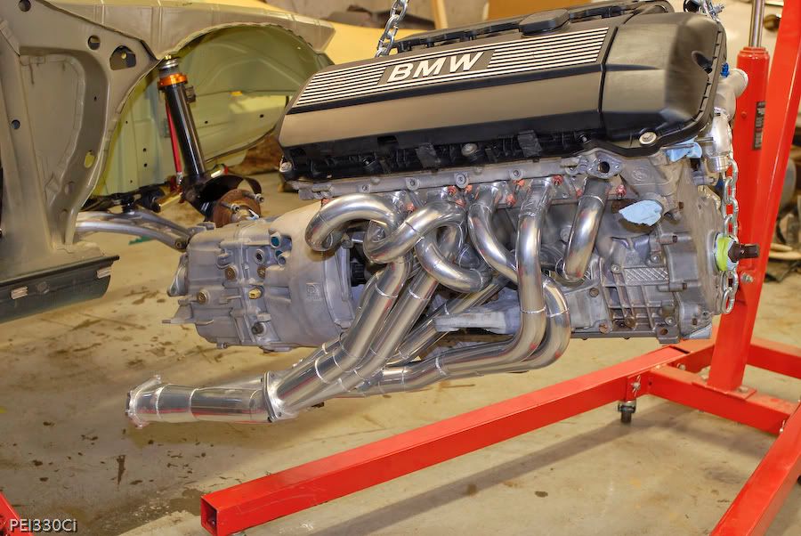

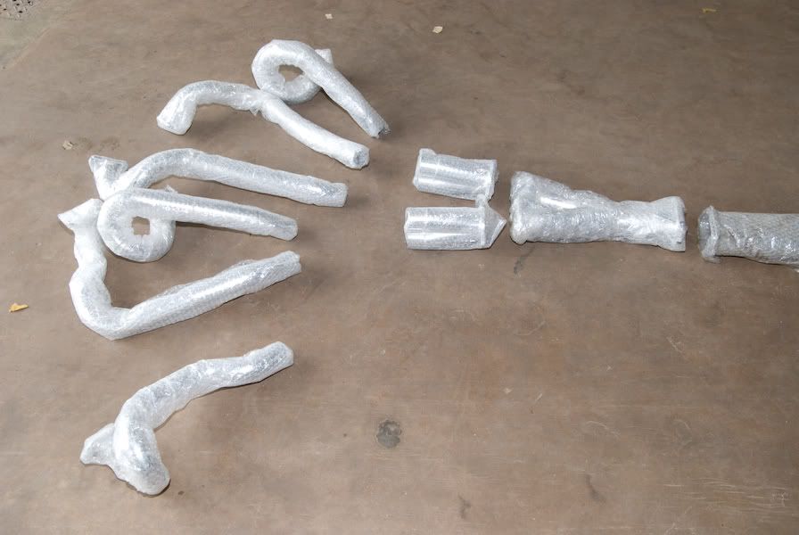

    no veramente hai il doppio della pressione e il sound è molto meglio sopratutto se lo fai da subito sotto i collettori

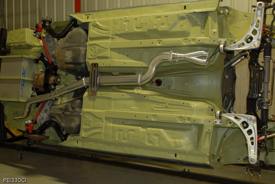

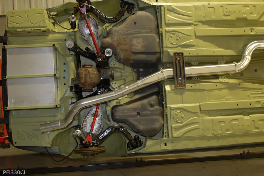

    non ti preoccupare informati pure hai il doppio della coppia e le marce sempre piene cmq ecco tanti esempi
    clio r3 da 2 scarichi a 1
    m3 e46 da 2 a 1
    [​IMG][​IMG][​IMG][​IMG][​IMG][​IMG]
