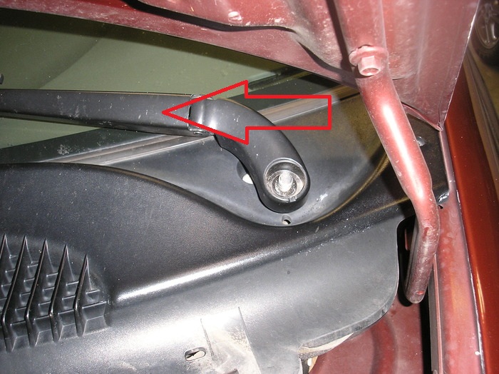

    per sfilare i bracci ci sono gli estrattori appositi. io uso un metodo semplice e di sicuro successo, premo il braccio dopo lo snodo verso il parabrezza.

    Come fa il tipo in effetti mi sembra buono, non dovrebbe rovinarsi nulla se fatto piano piano ;) /emoticons/wink@2x.png 2x" width="20" height="20" /> Non ho capito molto bene come hai detto te... Premi il braccio ok, ma dopo lo snodo intendi la parte attaccata con il dado?

    premo nel punto indicato dalla freccia, col peso del corpo, come se stessi facendo un massaggio cardiaco :D /emoticons/biggrin@2x.png 2x" width="20" height="20" />
