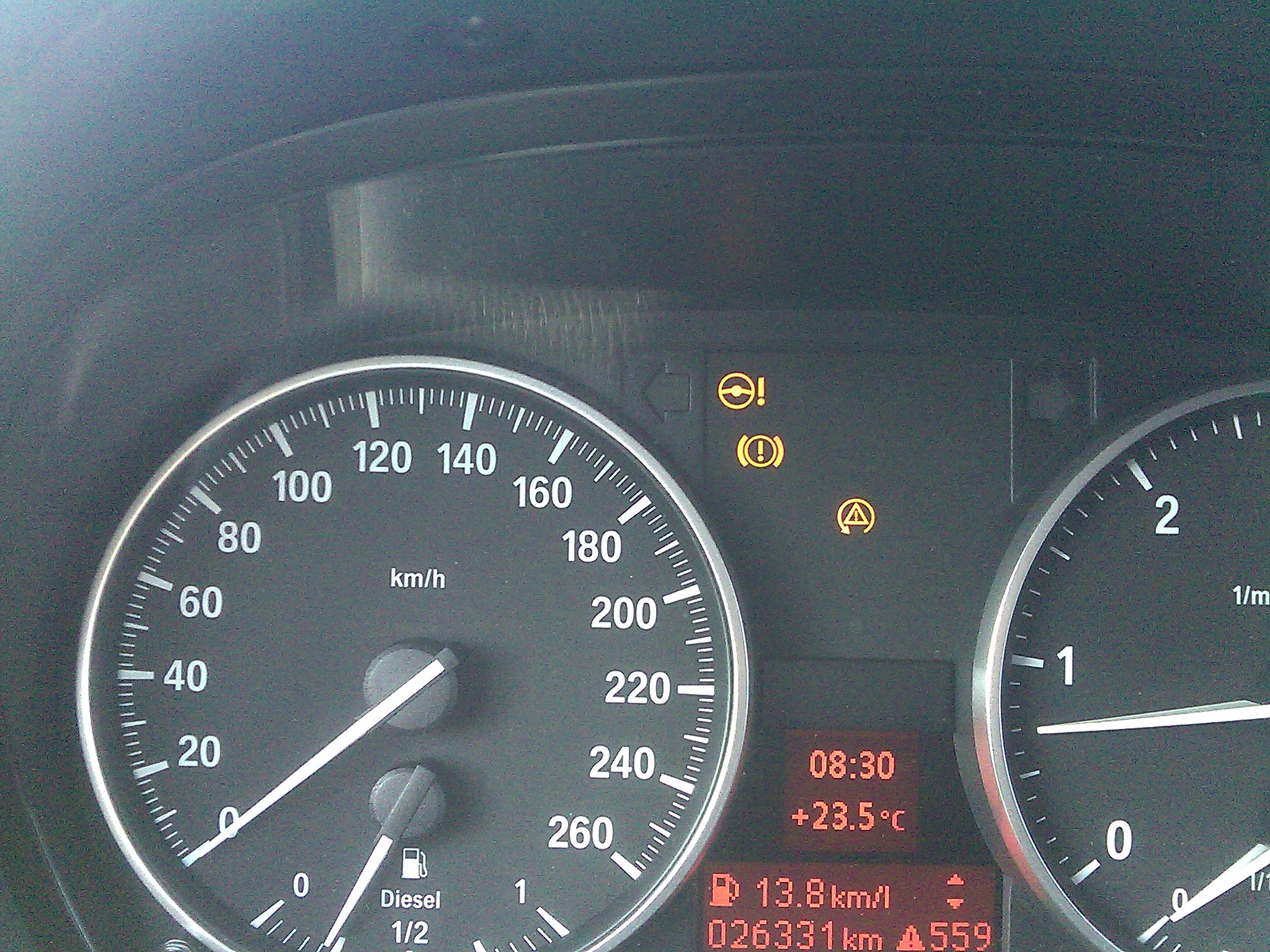

    Le spie accese sono gialle e sono quella col punto esclamativo e quella con il triangolo
    Da una foto che ho trovato su internet[​IMG]

    Il punto esclamativo sono le pasticche che sono alla frutta.
    La vibrazione è il volano, la mia con stessi km lo faceva, adesso sono a 195k è lo fa lo stesso, senza peggioramenti.
    L'altra spia invece mi pare che sia un sensore dello sterzo, ma non sono sicuro, può costare 30€ la riparazione come può costare 6-700 € ,
    Tutto sommato se sono solo questi i problemi è il resto è ok , hai fatto un buon acquisto.

    Sei un grande hai preso più o meno tutto, sono passato dal meccanico che ha collegato la macchina al pc e sono usciti fuori un po di problemi tra i quali pasticche quasi finite(ma sinceramente ancora frenano, forse perche non sono abituato a 4freni a disco) e quello della scatola dello sterzo che non rileva quanto girano le ruote e quindi non entra l'esp, e se non sbaglio da cambiare o le candelette o gli iniettori, e altri piccoli problemi forse conseguenza della scatola dello sterzo credo:-k
    E il volano che ha detto che ancora il rumore è lieve.

    a me sembra il solito problema szl sporco.... sarà....

    il sensore angolo sterzo da pulire e comunque per i controlli i procederei come segue:
    cambio liquido radiatore + olio motore + filtro olio + filtro aria + filtro gasolio + filtro abitacolo e separatore a membrana vapori d'olio, cambio termostati sia egr che motore, pulizia egr e collettori con controllo farfalle e se necessario eliminazione, con i collettori smontati cambio candelette (con molta attenzione ai tiraggi sia a svitare che ad avvitare, spesso si spezzano svitando), controllo supporti motore soprattutto se ci sono evidenti vibrazioni, controllo asse anteriore e posteriore (giochi, rumori, cuscinetti ruota, dischi e pastiglie, giunti e parastrappi albero trasmissione...), eventuale lavaggio cambio se automatico e mai fatto con sostituzione filtro, eventuale olio ripartitore se presente come quello del differenziale o del cambio manuale. Normalmente questi olii sono long life e non è prevista sostituzione, vanno verificate le etichette per capire quale olio usare. Dalla foto che hai messo il quadro sembra essere LCI, sicuro che sia del 2006? Ho il tuo stesso motore e anche io da 10 anni, mai rotto turbina, cambio o altro, chi rompe la turbina la spacca perchè usa olio di m.e.r.d.a., le palette della geometria si bloccano e quindi l'attuatore stesso sforza di più, un bel giorno poi si spacca e ti fa rompere la turbina. Io personalmente ho sempre usato il mobil 1 esp formula 5w30 e ripeto sempre, su qualunque auto del genere dove metto mano che sia per un tagliando completo o solo una sostituzione.

    La foto del quadro è presa da internet ma le due spie erano quelle(cmq a me sembra uguale al mio).
    Sul pc dava scatola di sterzo come problema, ma potrebbe essere anche szl? Spero!
