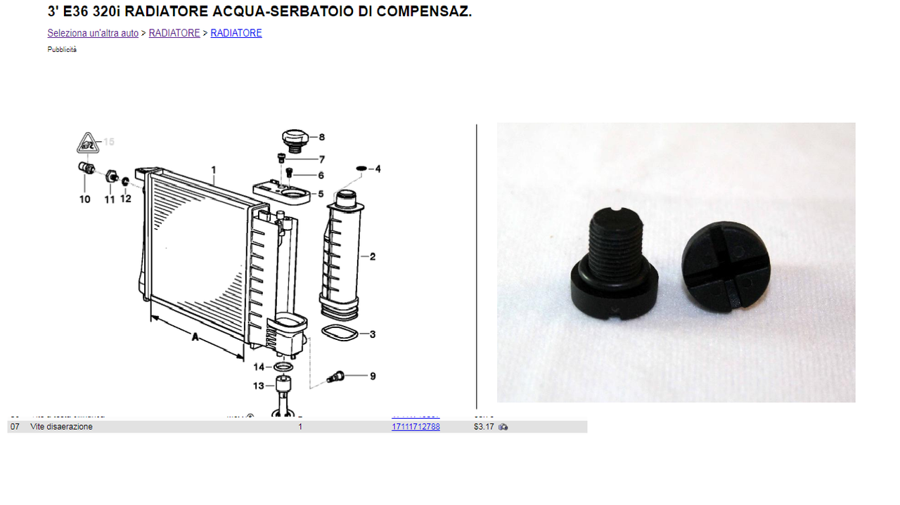

    Dalla foto che hai messo hai il vaso di espansione di fianco al radiatore, e quello della foto sotto è l'unico sfiato previsto. (che io sappia)
    Particolare N°7, vite desaerazione.

    Nel disegno esploso che hai caricato la vite nr.7 con la testa a croce io non ce l'ho, è stato chiuso il foro (non ti so dire perchè)domani a lavoro carico la foto..è una cosa allucinante.

    Per inciso, la vite di sfiato, particolare N°7, falla sistemare, e se non possibile cambia la vaschetta di recupero con relativo tappo. Lo sfiato va sempre effettuato dal punto più alto del circuito e quella vite è indispensabile se si vuole caricare l'impianto e togliere l'aria in modo concreto e definitivo.
    Le sacche d'aria possono provocare grossi guai.
    E' lo stesso principio dell'impianto di riscaldamento di casa, infatti le valvole di sfiato sui termosifoni sono poste in alto, mica in basso.
    Non ti è mai capitato di avere un radiatore in casa che gorgoglia ed è mezzo caldo e mezzo freddo? Indice di sacche d'aria nell'impianto. Lo stesso avviene nel circuito dell'auto.

    Abbiamo smontato il radiatore è c'era una perdita! nella guarnizione del disegno esploso RIF.7 del buon Gabriele68 , non faceva la goccia ma perdeva!! altro che palle...inoltre mancando il foro con la vite in alto per lo spurgo ho deciso che metto un radiatore nuovo di zecca e mi levo tutti i pensieri, mistero risolto quindi.
