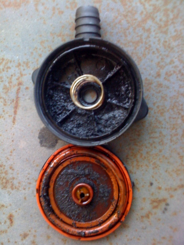

    Con la prima domenica di bel tempo mi sono dedicato al cambio della valvola ricircolo vapori olio...... sono riuscito a smontarla e a rimontare la nuova senza smontare tutta l'aspirazione.Ecco come si presentava la vecchia valvola.....
    Montata la nuova, ho notato subito all'accensione miglior fluidità (prima appena accendevo tendeva a spegnersi per un attimo)e al minimo maggiore regolarità, ho spento la spia dei gas di scarico con il pc.....vedremo vi tengo aggiornati! ;-)
