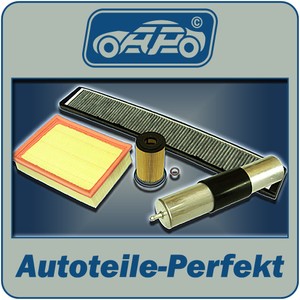

    Io ho trovato su ebay.de, filtro aria, filtro antipolline filtro benzina e filtro olio a 58 € compresa spedizione. Il filtro benzina è uno scatolotto metallico con un tubicino come dici tu. Saranno prodotti buoni ? Dalla foto sembrano come gli originali.

    Luftfilter Ölfilter Pollenfilter Benzinfilter " S " BMW E46 318i M43
