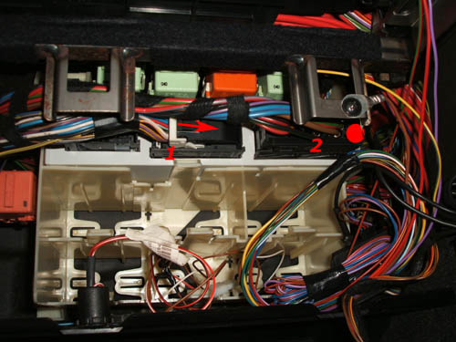

    aggiornamento: i telecomandi oggi hanno risposto alla procedura di inizializzazione (grazie Manzrik, rep. appena posso). Ora con telecomando chiude tutto normalmente, ma riapre solo lato passeggero. dal tasto interno invece apre e chiude solo lato passeggero (lato guida non chiude dall'interno, ma solo con telecomando) mi rimane il dubbio: relè chiusura da interno (solo lato guida) andato(possibile??), motorino serratura rotto solo in apertura (puo' essere?) , oppure entrambi??( visto che con telecomando chiude, con tasto interno no??) a me basterebbe che si aprisse anche il lato guida con telecomando, fa niente per la chiusura dall'interno che non la uso mai!!! grazie ancora;-)

    quindi quanti relè sono? uno per l'apertura lato guida da telecomando e 1 per l'apertura-chiusura lato guida da tasto interno? sono quelli saldati sulla centralina? non vorrei fare altri danni togliendo la centralina bianca e dissaldare...

    mi sembrano che ne abbiamo 2....cmq una volta che smonti te ne rendi conto.....magari se trovi 4 li cambi tutti e 4 visto il prezzo e la loro bassa durata... ;-)

    mi sa che è un casino dissaldarli e saldarne di nuovi... ho paura di rovinare la centralina e doverla buttare... non mi fido tanto a fare questo lavoro... per ora aspetto un momento! grazie mille:-)

    sono 2 relè,gli altri sono per alzacristalli anteriori e posteriori...
    se nn ti fidi te lo faccio io il lavoro... ;) /emoticons/wink@2x.png 2x" width="20" height="20" />

    grazie per la disponibilità:cool: adesso appena ho tempo provo a vedere se riesco a toglierla almeno, ho visto che ci sono un groviglio di cavi davanti ai connettori!poi vedo se trovo il coraggio di farlo o meno:redface: mi resta il dubbio che sia rovinato anche il motorino della serratura però, perchè negli ultimi giorni quando ancora funzionava, era lento a salire e ha provato un paio di volte a salire solo per metà il piolino:-k di sicuro sono anche i relè, ma poù essere solo il relè che lo faceva salire per metà? o il relè o va o non va? magari si stava rovinando il motorino della serratura in apertura e facendo apri e chiudi un po' di volte ho bruciato i relè:-k

    grazie, avevo già pensato di muoverli, invertirli, ma il problema è che sono saldati alla scheda!!](*,)](*,)

    [-X sono saldati alla centralina!
    per la centralina ci sono 3 connettori a slitta

    è proprio quello il problema...i relè sfiammano e nn danno il contatto continuo.
