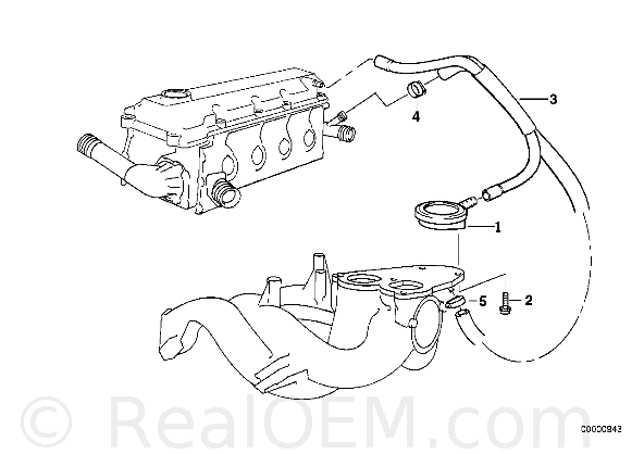

    Volevo chiedere una cosa, io devo cambiare il tubo dei vapori olio, è meglio che cambi anche il filtro? Il filtro sarebbe la valvola, cioè il n° 1 nello schema ? Grazie.
  20. scarfacetheflame
    4,571
    341
    Sep 15, 2010
    70,642
    col tuo kilometraggio (ammesso che sia originale) dubito che serva...il mio aveva 140.000km e non era proprio da buttar via, ma per quello che costa io lo cambierei, poi rispetto al tutorial di Angelo ti dico che c'è lo spazio per svitare da sotto con una chiave a brucola senza tirar via mezza aspirazione
