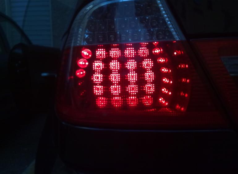

    salve a tutti! Io possiedo una 318Ci del 2004, 143cv. Ora ha 97k quando l'ho aquistata ne aveva 75k, sinceramente da quando l'ho presa (l'anno scorso) mi ha dato un po' di problemi. ovviamente il primo e' quello di cambiare bracci sterzo e silent block, subito dopo e' partita una bobina quindi le ho cambiate tutte, ma il problema piu' grande e' il consumo dell'olio, ultimamente devo rabboccare un litro ogni 1000km qualcuno di voi ha avuto questo problema? so che i 320 330 hanno questo problema ma pure queste?? ho installato il gpl appena presa, sara' questo il problema?? e x finire mi si sono fulminati 3 led del faro post e nn so cm si possa sistemare senza dover cambiare tutto il faro... :-?

    Ciao Mare...io ho il 118 cv e problemi di olio nessuno.Per il 143 cv non ho letto di questi problemi sul forum.... mi sembra strano.Sorge un dubbio sul kmetraggio reale..... oppure magari trafila olio da qlk parte.per gli stop a led originali mi sà ke c'è poco da fare....la soluzione indolore e comprare la coppia di stop aftermarket a 160 euro...io li ho e non ho nessun problema.

    ciao, non è colpa del gpl, prova con un olio meno liquido...
    il led fulminati sono quelli della freccia o quelli del faro rosso? se sono quelli della freccia io li ho aggiustati

    sono gia' passato all'olio piu' denso ora uso il 10w40 sempre della repsol.. cmq i led fulminati sono delle posizioni.. in pratica quelli in basso a sinistra che vanno a salire sul faro sx..
