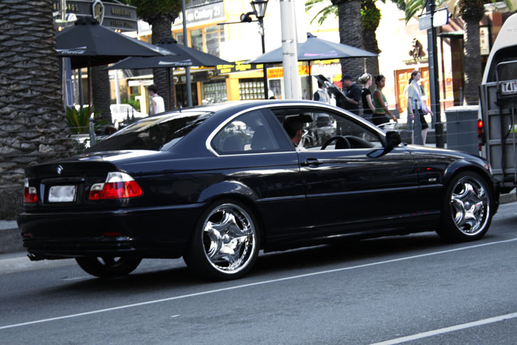

    Già... Il 318is è la versione coupè della e36 ovvero questa:
    Sostituita in seguito dalla versione e46 dove 318is è stato sostituito da 318ci ovvero questa.
    Quindi presumo tu abbia una 318 e36 e quindi hai sbagliato sezione:wink:
