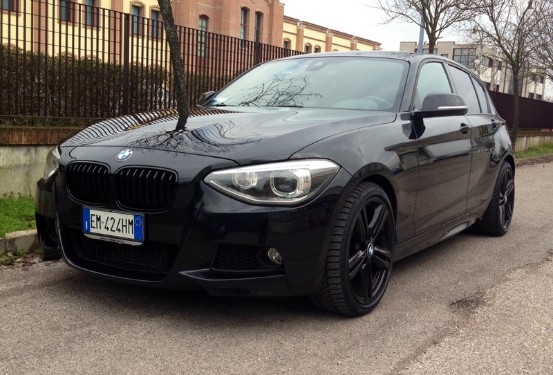

    vedo solo ora! complimenti gran bel ferro ;) /emoticons/wink@2x.png 2x" width="20" height="20" /> :D /emoticons/biggrin@2x.png 2x" width="20" height="20" />

    leggo solo adesso la discussione. complimenti x il mezzo. perchè hai scritto purtroppo nel titolo? cmq io volevo dare la mia testimonianza, anche io ho un 125d stock di diverso ho solo il cambio automatico sport+, in autostrada tedesca senza limiti avevo davanti un 330d (245cv)a 130km/h ha accelerato tutto e ho fatto cosi anche io... morale fino a 200 gli stavo a 10metri e puoi ho iniziato a prenderlo... dopo ho mollato. mi sembra strano che il tuo mappato vada uguale...
