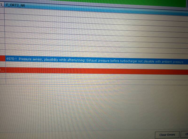

    Dopo l'installazione dell'intercooler del 335i sto riscontrando la seguente anomalia:
    Ho qualche perdita d'aria vero?
  19. AR147
    AR147 Presidente Onorario BMW
    16.894
    5.784
    7 Maggio 2005
    Torino
    1.177.982.847
    520d G31 LCI
    Si è possibile.

    BMW 120d 177cv/mappatura ECU/moduli aggiuntivi/intercooler/scarico/assetto/ecc...
    Grazie Beppe ;) /emoticons/wink@2x.png 2x" width="20" height="20"> ma un modo per verificarla sul "campo" esiste?
