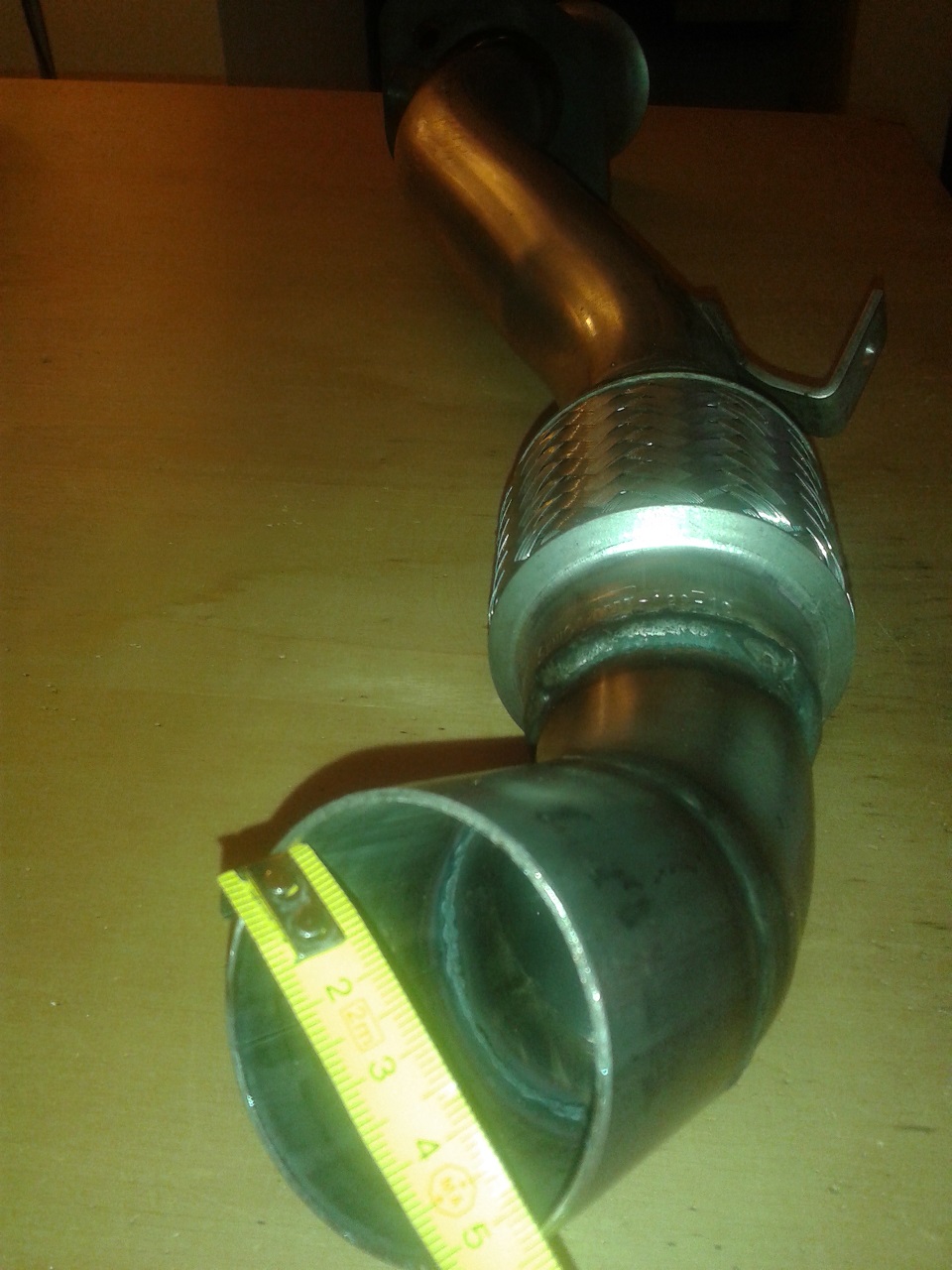

    Certo se è da 55mm originale con la girante più grossa ci dovrebbe stare. ..
    Ma sarebbe meglio comprarlo completo o farlo realizzare artigianale?
    E in caso non posso utilizzare più il mio downpipe vero?

    Guarda Daniele ti conviene farlo fare artigianale e risparmi pure tanti soldini. Ci sono tante aziende che vendono tubi e curve in acciaio inox e poi te lo fai assemblare dal tuo marmittaro di fiducia.!!! ;) /emoticons/wink@2x.png 2x" width="20" height="20"> Il Downpipe non lo puoi più utilizzare perché dovrai rifare pure quello!!!

    Eh si...è che l'ho pagato pure un bel po e dopo soli 15k km toglierlo per uno scarico completo, quindi altri dindi, pesa un po... :D /emoticons/biggrin@2x.png 2x" width="20" height="20">
    Ma 63 mm non sarà troppo grosso per la turba originale?

    Ti basta una foto con misurato il diametro del dp?
    ecco la foto @andrea e46
    dp venduto su ebay da Stan il tipo inglese.
    plug&play con l'esistente.
    Inviato dal mio GT-S7562 con Tapatalk 2

    Lo scarico da 63 mm può solo fare bene alla tua macchina, per cui ben venga. Anche perché se aumenti la chiocciola di scarico aumenta la necessità di ridurre contropressioni allo scarico. Capisco che hai da poco fatto il downpipe, ma puoi sempre provare a rivenderlo, si piazzano abbastanza facilmente se il prezzo è giusto.
