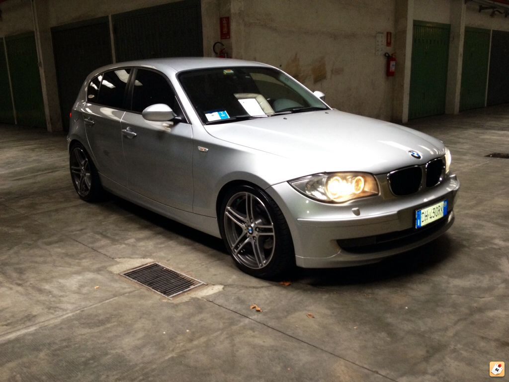

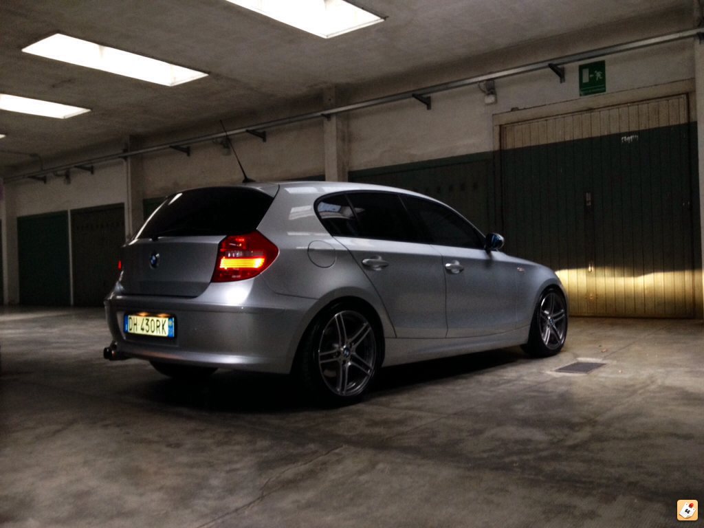

    Siccome non capita spesso che sia pulita.....

    sembra nuova;)

    ma il kit ///M non ce l'avrai ancora in garage da 2 anni? >:>

    Il bello della macchina di Beppe è tutta quella cattiveria in un auto semplice ed eleganti...=D>

    Ovvio che si :D /emoticons/biggrin@2x.png 2x" width="20" height="20">

    e montalo caxxo! >:>
