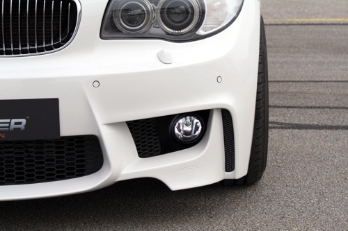

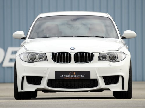

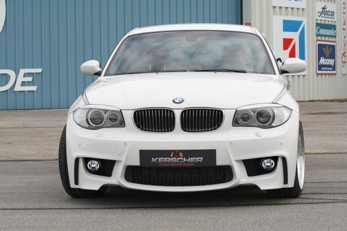

    Veramente bello il paraurti anteriore tipo 1M....ci farò un pensierino anche se a me l'estetica non è mai importata più di tanto.
