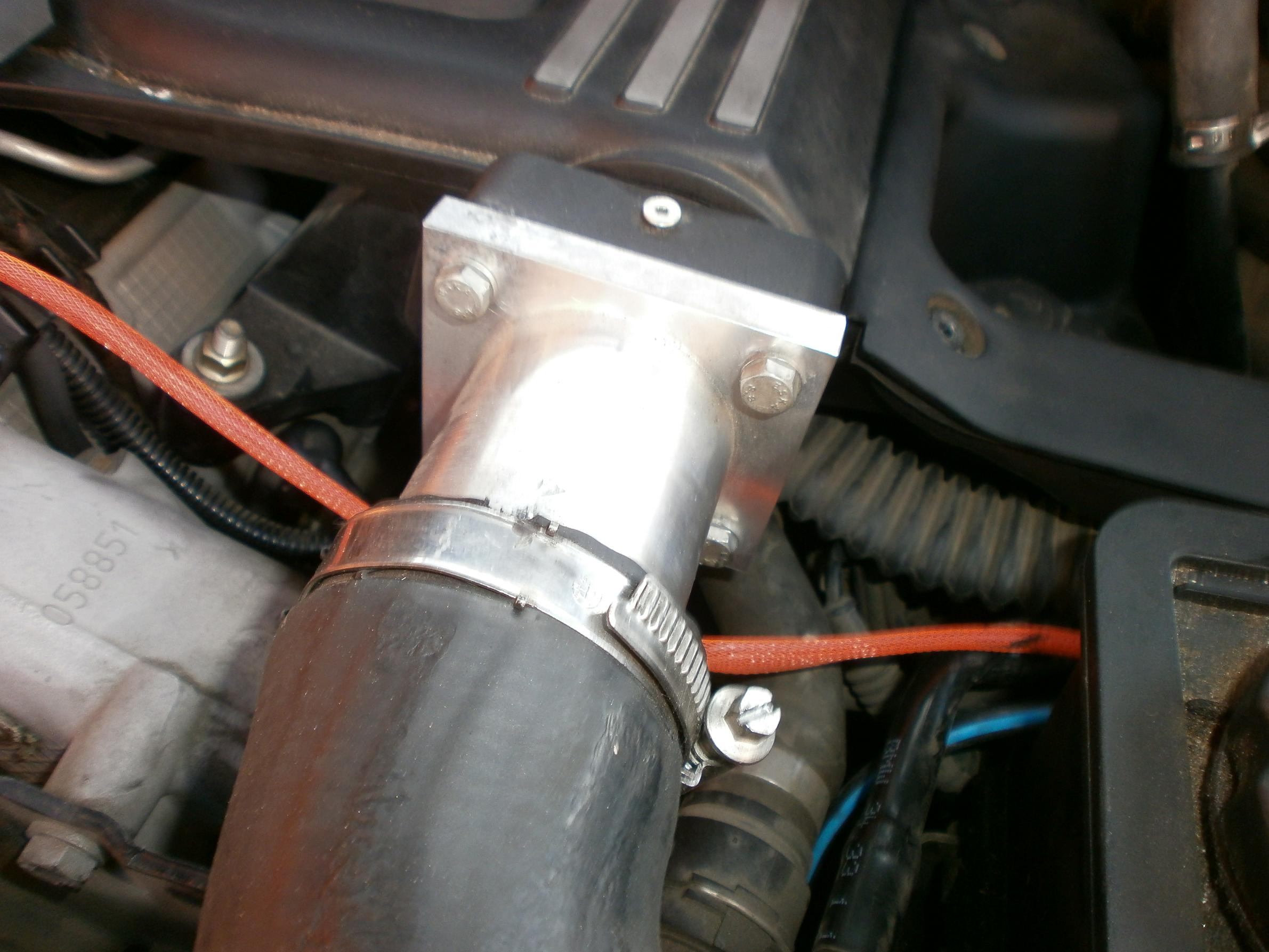

    Ciao Gabo, cosa comporta la chiusura dell'EGR su un diesel? Io ho un 120d 177cv, ma sapevo che l'EGR andava chiusa fisicamente, anche se non so che benefici/problemi possa apportare...
  2. Gabo
    40.389
    5.554
    490.715.460
    se la chiudi fisicamente senza intervenire sulla mappa si accende la spia gialla avviso anomalia gas di scarico sul cruscotto, poichè la sonda lambda legge valori di inquinamento superiori a quelli di norma.
    chiedendo l' egr via software invece non ci sono problemi e ci sono questi vantaggi:
    - nessun imbrattamento dei collettori aspirazione
    - possibilità di incremento mappa con minore o nessuna fumosità
    - leggero incremento prestazione a parità di mappatura
    - in generale migliore pulizia di combustione

    i vantaggi elencati si ottengono anche eliminandola fisicamente.
    da come è scritto potrebbe sembrare che si ottengono solo disabilitandola via software.
    manca anche il rovescio della medaglia:
    disabilitandola dalla mappa perdi la garanzia,perchè se metti mano alla ecu non scappi.
    eliminandola fisicamente guadagni anche in termini di fluidodinamica,cosa che non succede escludendone soltanto l'apertura in mappa..
    se la togli e non tocchi la mappa,la puoi rimontare,e rimane solo un errore in memoria,esattamente come spiegavi accade per i moduli cr pro..
    la spia non vuol dire che il motore gira male..(come giustamente hai spiegato,rileva solo dei parametri antinquinamento non previsti)

    Se l'auto ha il DPF NON chiudete l'egr!

    come si evince dall'elenco ovviamente intendevo esporre i vantaggi della chiusura egr in generale, che sia fisica o via software i vantaggi sono i medesimi a parte un leggero miglioramento della fluidodinamica levando fisicamente tutta l'egr ma il vantaggio c'è solo su preparazioni spinte con pressioni d'esercizio in stile Beppe, per tutte le preparazioni soft non è indispensabile e la resa trascurabile.
    rimappando la perdita della garanzia è un dato di fatto ripetuto tante volte sul forum, le dignosi isis non perdonano nulla.
    La spia si può anche lasciare è solo un'avviso non crea recovery, anche se rompe le balle, ma se a uno piace...

    Perchè nella pratica il circuito EGR riduce la quantità di gas di scarico da trattare nel filtro antiparticolato. Inoltre le vetture oggi hanno pure un piccolo radiatore prima del circuito EGR, per raffreddare i gas di scarico, per cui la differenza rispetto all'aria aspitara (che ricordo, è a temperature tra i 50 ed i 70 gradi) è veramente minima ed in termini di rendimento assolutamente trascurabile.
    L'efficenza dei sistemi di scarico oggi ha raggiunto livelli assolutamente di eccellenza tant'è che se è vero che su un diesel Euro3 si poteva percepire la minima differenza con la chiusura EGR, sui diesel Euro4 e specie Euro5 la differenza è inesistente e non parlo di misurazioni a culometro ma di prove effettuate al banco.
    Riguardo alla spia, si presenta solo sul 163cv. Sul 177cv si può tranquillamente chiudere elettronicamente l'EGR senza l'accensione di alcuna spia.

    Concordo in pieno con AR147.....io ho chiuso EGR "fisica "con lamierino senza foro,quindi non passa nulla,ma elettronicamente ancora nò....di fatti ho la spia accesa e non sò se riuscirò a spegnerla ma non mi dà nessun fastidio....come prestazioni non cambia assolutamente nulla,ma visto tutti i problemi che causa in quanto a imbrattamenti meglio chiuderla...in teoria con EGR chiusa dovresti avere più aria a disposizione della combustione e quindi potresti incrementare leggermente il gasolio e quindi aumentare la potenza,ma è così irrilevante che nemmeno te ne accorgi...non vi dico quanti soldi ho speso per colpa dell'EGR che mi ha imbrattato tutto il collettore....e non sono l'unico...

    Chi mi ha fisicamente chiuso l'EGR non l'ha chiusa in centralina,di fatti mi ha detto che la valvola continua ad aprirsi e chiudersi regolarmente anche se non passa nulla,la centralina non rileva il malfunzionamento della valvola(visto che funziona regolarmente)ma rileva una anomalia dei gas(credo)e quindi si accende la spia ma la centralina non entra in protezione e quindi non ho cali di potenza....bisogna entrare in centralina e in corrispondenza dei valori dell'EGR registrare una linea dritta e quindi renderla inattiva...credo si faccia così...sperando di eliminare la spia....
