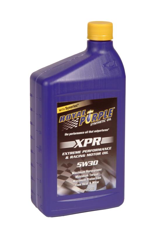

    Cosa ne pensi di questo?

    Minchia quanto me ne divorava il 335i tuning

    Lo avevo anch'io, e non ne ho consumato nemmeno un grammo sino a che l'ho venduta (circa 8.000 km. percorsi con RP) :wink:

    su ebay, ammenochè l'olio che ci rifilano è scaduto o Travasato in luogo di un sintetico economico, non costa veramente un cazz.
    13-14€ al litro e si porta a casa...olio molto criticato , ma a mio parere è almeno alla pari coi vari Mobil1, Castrol Edge sport ;) /emoticons/wink@2x.png 2x" width="20" height="20">
    poi l'approvazione Bmw Longlife 04 , non vorrebbe anche dire che è approvato da bmw ?

    Come dissi già a suo tempo ad Andras, è un Low Saps e BMW LL04? Inoltre, essendo un olio non a specifiche EU, non è facile reperire la scheda tecnica. Non metto in dubbio che possa essere un buon olio (sicuramente lo è), ma fin quando non riesco a reperire una scheda tecnica....

    Ma è facile reperire analisi e test indipendenti :wink:
    L'ho usato su tutte le auto avute dal 2005 in poi, per me è miracoloso, questo non esclude (ovviamente) che il Bardahl Tecnos possa essere meglio :-k

    Non sto dicendo che uno sia meglio dell'altro, inoltre sui diesel BMW e sui diesel in generale oggi si usano olii long life. Gli olii tipo il Royal Purple, molto performanti sopratutto per motori benzina, è sicuro che non siano realizzati per ottemprare alle specifiche LongLife e richiedono cambi olio anticipati, con una percorrenza massima tra un cambio e l'altro pari a 10 - 15 mila chilometri, non oltre. Su un benzina non è mai un problema in quanto solitamente si cambia in questi intervalli, ma su un diesel come quelli BMW, dove è previsto il cambio olio addirittura a 30 mila km, significa anticipare e parecchio gli intervalli di manutenzione.
    Inoltre, e continuo a ripeterlo, è un Low Saps? Non si riesce a trovare nulla in merito ma è fondamentale che sia con basso contenuto di ceneri altrimenti può causare seri danni al DPF.
    E' il motivo per cui OGGI preferirei un Bardahl rispetto ad un Royal Purple, pur riconoscendo quest'ultimo come un prodotto sicuramente eccellente, ma sopratutto per motori benzina.
