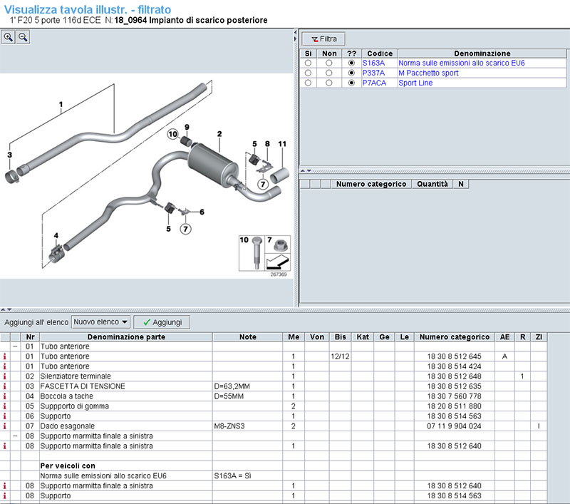

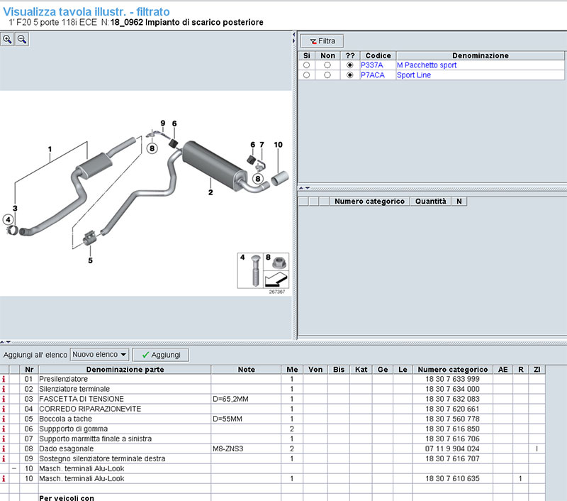

    Questi sono gli impianti di serie dei rispettivi modelli:
    118i:
    116d
    Seppure il percorso fatto sia simile cambia sia il silenziatore centrale che quello posteriore.
    Anche gli attachi cambiano e altri particolari.
    Il diametro invece è uguale, 55mm, che penso diventerà 60mm sulla 118i.

    Data la struttura dello scarico (che vedi in alto, la 120d è molto simile) fare solo un kit terminale verrebbe una pasticciata con un tubo derivato praticamente inutile, e si vedrebbe molto la differenza tra l'uscita di gas da uno e non dall'altro.
    Meglio fare un kit, con silenziatore o solo tubo, che abbia una Y più a monte e ripartisca quindi il flusso su destra e sinistra.
    Se ivece vuoi i due terminali a sx come sulle 125*, credo si potrebbe tranquillamente fare un kit con uscite gemellate da collegare a saldare sul silenziatore di serie, simile a quello reallizato per le E90/E93.
    Costo abbastanza ridotto (ipotizzo su € 250 compresa la curva e il supporto di sostegno del silenziatore, forse meno se lo facciamo che si collega dopo l'attacco)) e ottimo effetto estetico.
    Eviterei solo il terminalino in fondo perchè risulterebbe molto posticcio.
